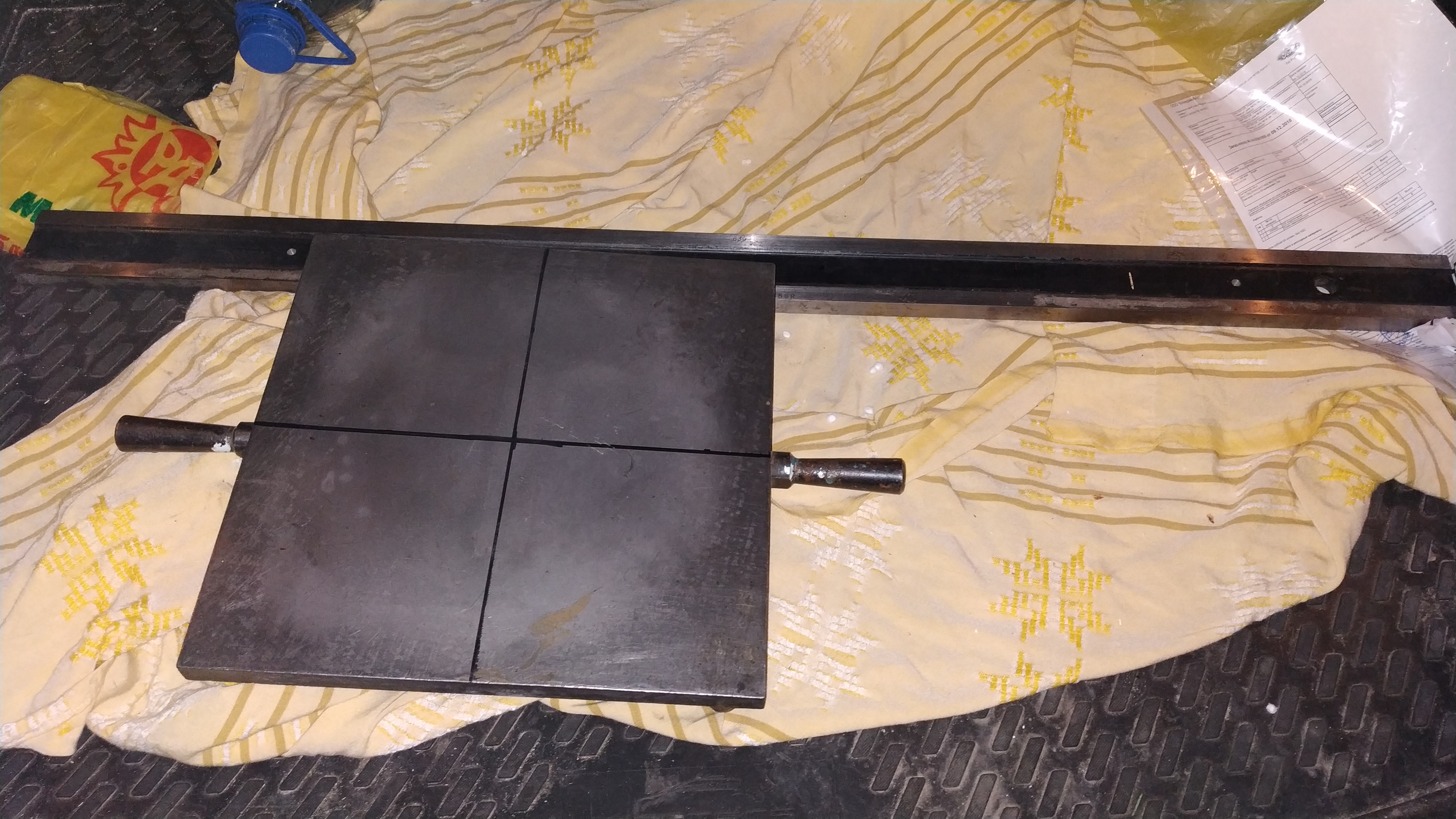

Взял у приятеля инструмент. Готовлюсь :)
IMG_20181228_205435.jpg (4354 просмотра) <a class='original' href='./download/file.php?id=153485&mode=view' target=_blank>Загрузить оригинал (3.99 МБ)</a>

Убил день на пришабривание супорта к плитке. Шабрил-шабрил, чуствую, что то не то. Угол не сходится.
Повернул супорт на 90 градусов а он опять шатается! :thinking:
Промерял плиту, сначала уровнем. Волосы на жопе зашевелились от такой плиты! Сотками там и не пахнет.
Поставил линейку, щуп 0.1мм пролазит.
Короче завтра везу назад на перешлифовку, день зря убил :(
Всегда промеряйте инструмент перед работой, что бы потом не было мучительно больно...

Как шлифовка могла так накосячить? Соринка под базу попала?
aegis
Сообщения: 3171
Репутация: 1810
Настоящее имя: Михайло
Re: Токарны 16У04П под ЧПУ
Сообщение aegis »
john1987887, прижали выгнули, или сам шлиф кривой иди напряжения они выгыбают детали. я на подкладках у себя такое увидел как деталь скрутило после фрезеровки флайкатером

Продолжаю потихоньку восстанавливать станок.
Перешлифовали мне плиту, более-менее. С одного края завалили на сотку, но то пофиг. Для моих целей пойдет.
