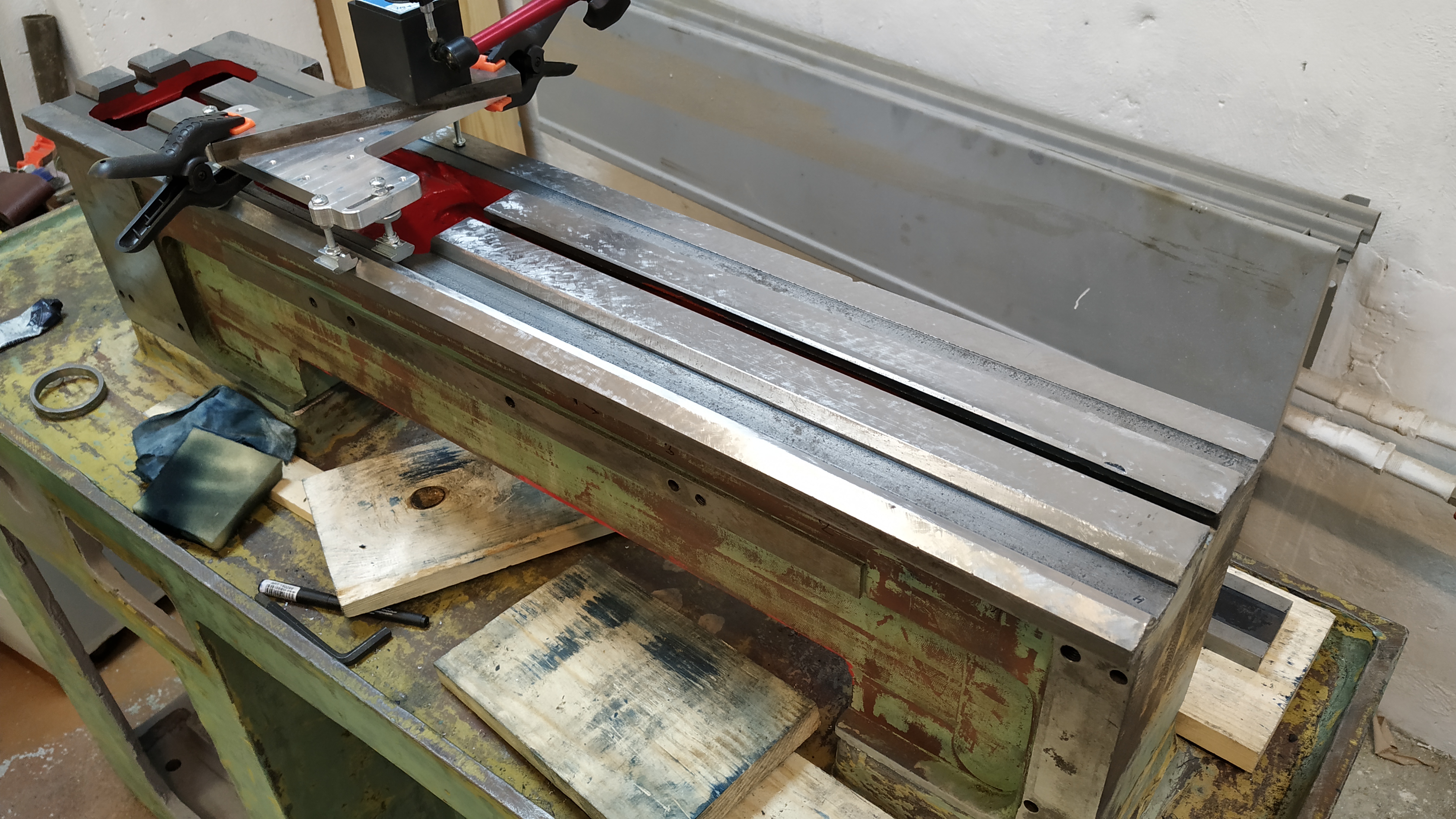

Пришабрил основания к подошвам станины.
Не понятно, чем были обработаны основания на тумбе, но оба основания были завалены в разные стороны примерно на миллиметр!
И похоже станина была выгнута винтом, из за такого основания.
Болгарка + пара проходов шабером и уже намного лучше.

Еще пара дней работы.
Сделал самолет и промерял геометрию, выработка призмы ~11 соток. Винт станины все те же 11-12 соток.
2019-01-05 21.34.16.jpg (4309 просмотров) <a class='original' href='./download/file.php?id=153763&mode=view' target=_blank>Загрузить оригинал (3.51 МБ)</a>
2019-01-05 21.35.41.jpg (4309 просмотров) <a class='original' href='./download/file.php?id=153762&mode=view' target=_blank>Загрузить оригинал (3.42 МБ)</a>
Пришабрил внешнюю сторону призмы к линейке.
Это уже несколько проходов на черновую.
2019-01-05 17.06.48.jpg (4309 просмотров) <a class='original' href='./download/file.php?id=153770&mode=view' target=_blank>Загрузить оригинал (3.46 МБ)</a>
2019-01-05 17.07.08.jpg (4309 просмотров) <a class='original' href='./download/file.php?id=153768&mode=view' target=_blank>Загрузить оригинал (3.12 МБ)</a>
2019-01-05 17.32.24.jpg (4309 просмотров) <a class='original' href='./download/file.php?id=153767&mode=view' target=_blank>Загрузить оригинал (3.31 МБ)</a>
Уже берет посередине
2019-01-05 17.32.34.jpg (4309 просмотров) <a class='original' href='./download/file.php?id=153766&mode=view' target=_blank>Загрузить оригинал (3.21 МБ)</a>
Почти чистовой вариант
2019-01-05 21.28.52.jpg (4309 просмотров) <a class='original' href='./download/file.php?id=153765&mode=view' target=_blank>Загрузить оригинал (3.46 МБ)</a>
Сделал приспособу для заточки пластины
2019-01-05 21.33.36.jpg (4309 просмотров) <a class='original' href='./download/file.php?id=153764&mode=view' target=_blank>Загрузить оригинал (2.9 МБ)</a>
Заточил на алмазной пасте, шабрение пошло намного веселее :) Жаль сразу не догадался, шабрил чуть живой пластиной.
Супорт тоже винтом, на 12 соток. На плите шатается, на станине тоже.
Как выравнивать пока не очень представляю. Может кто посоветует? Сшабрить больше 10-ки по всей плоскости суппорта, чет совсем не улыбается.

Можно сказать, что геометрию основных направляющих сделал. Убрал винт в 11 соток. Убрал выроботку.
Пришабрил плоскость под прижимную планку супорта. После исправления винта она тоже ушла на 11 соток.
2019-01-06 22.57.29.jpg (4245 просмотров) <a class='original' href='./download/file.php?id=153811&mode=view' target=_blank>Загрузить оригинал (3.56 МБ)</a>
2019-01-06 22.58.18.jpg (4245 просмотров) <a class='original' href='./download/file.php?id=153810&mode=view' target=_blank>Загрузить оригинал (2.7 МБ)</a>
Замер плоскости под прижимную планку, в сотку попал.
https://www.youtube.com/watch?v=qQsEafh62u4
Замер винта станины, в сотку попал :good:
https://www.youtube.com/watch?v=lx6wSr3spnk
Раньше много раз видел на фото и видео пришабренную поверхность. Думал, что она шершавая. Оказывается - нет, она гладкая почти как шлифованная :)
Начал делать суппорт. Беда :thinking:
https://www.youtube.com/watch?v=o2XTQlFZv1s
Перешлифовали мне плиту, сказали в сотку 146% попали хз конечно, придется поверить на слово так как проверить негде.
2019-01-06 22.57.11.jpg (4245 просмотров) <a class='original' href='./download/file.php?id=153813&mode=view' target=_blank>Загрузить оригинал (4.01 МБ)</a>
После нескольких проходов шабером, супорт перестал качаться на плите. Странно...
2019-01-06 22.57.17.jpg (4245 просмотров) <a class='original' href='./download/file.php?id=153812&mode=view' target=_blank>Загрузить оригинал (3.73 МБ)</a>
Понравилось работать с чугуном и такими мясистыми станинами. Все предсказуемо и замеры повторяемые.
Когда промерил станину думал год буду выводить эти 11-12 соток. А щас, 10-ку сшабрить - пффф плевое дело :)

Убил день на пришабривание супорта к плитке. Шабрил-шабрил, чуствую, что то не то. Угол не сходится.
Повернул супорт на 90 градусов а он опять шатается! :thinking:
Промерял плиту, сначала уровнем. Волосы на жопе зашевелились от такой плиты! Сотками там и не пахнет.
Поставил линейку, щуп 0.1мм пролазит.
Короче завтра везу назад на перешлифовку, день зря убил :(
Всегда промеряйте инструмент перед работой, что бы потом не было мучительно больно...

Продолжаю потихоньку восстанавливать станок.
Перешлифовали мне плиту, более-менее. С одного края завалили на сотку, но то пофиг. Для моих целей пойдет.
2019-01-13 20.09.58.jpg (3943 просмотра) <a class='original' href='./download/file.php?id=154399&mode=view' target=_blank>Загрузить оригинал (3.2 МБ)</a>
Выровнял нижнюю плоскость суппорта.
2019-01-13 20.09.11.jpg (3943 просмотра) <a class='original' href='./download/file.php?id=154401&mode=view' target=_blank>Загрузить оригинал (3.96 МБ)</a>
Выровнял направляйки под ЗБ. параллельность около сотки, это было не сложно.
2019-01-13 20.10.15.jpg (3943 просмотра) <a class='original' href='./download/file.php?id=154398&mode=view' target=_blank>Загрузить оригинал (3.49 МБ)</a>
А вот сама ЗБ попила мне кровошки. Был люфт в горизонтальной плоскости ~2 десятки, что бы его убрать пришлось плоские направляйки обнижать прям дофига, что бы она села.
И потом, если чуть-чуть перешабрить боковые появляется люфт и плоские опять обнижать надо сильно.
Дурацкая форма направляющей по которой она ездит + полное отсутствие регулировок, только шабер.
В общем вышабрил, выставил, но это тот еще гемор. Сделал ее чутка вверх ~1-2 сотки, по паспорту должна быть вверх на 1 сотку.
