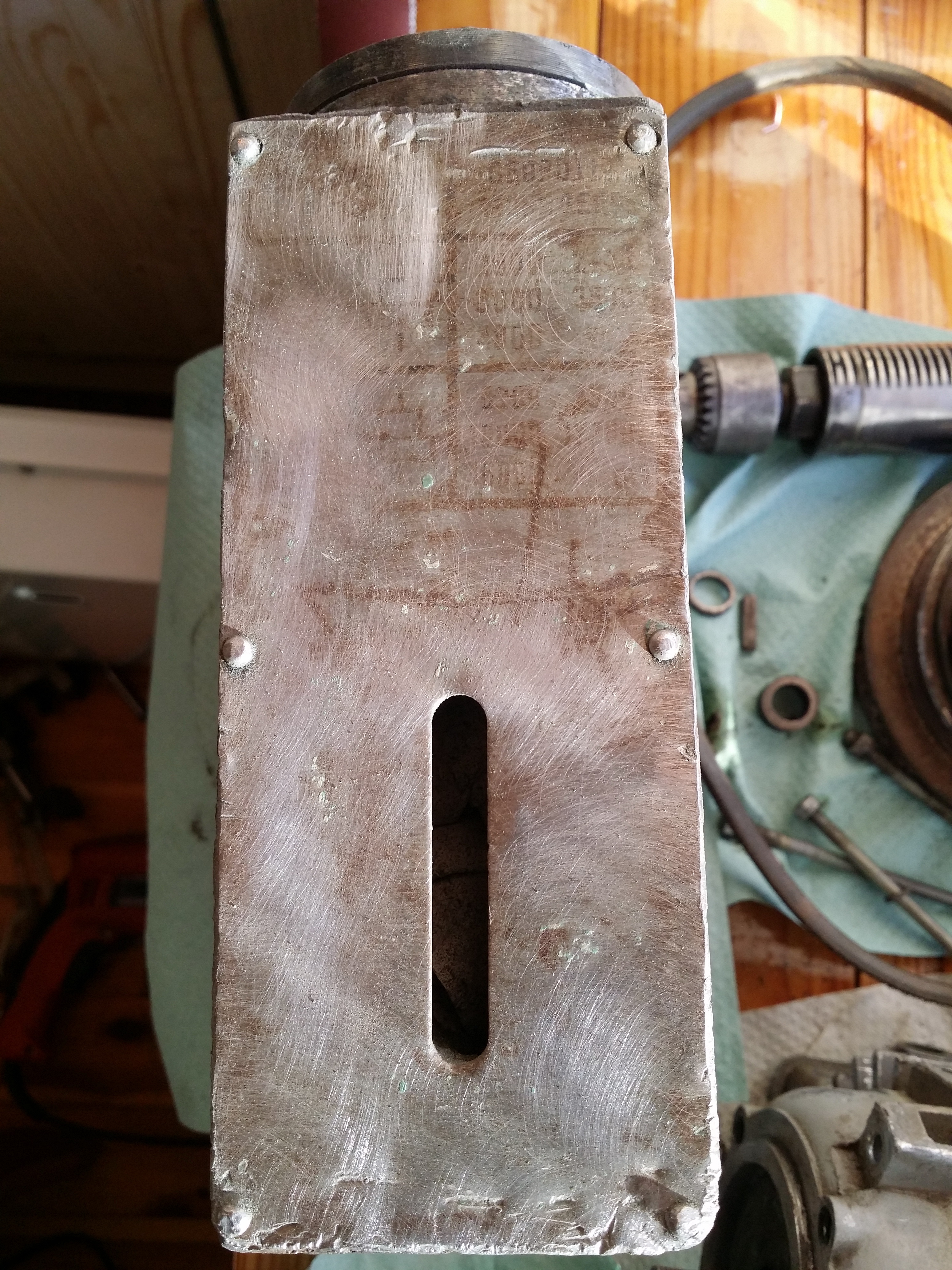

Всех приветствую.
Может кто подсказать, как пользоваться этим отверстием на сверлилке?
20190103_141829.jpg (2235 просмотров) <a class='original' href='./download/file.php?id=153678&sid=8321aa8f90b42165146824086d6aa2f4&mode=view' target=_blank>Загрузить оригинал (3.94 МБ)</a>
Где-то видел, что это для ограничения глубины сверления, но у меня ничего не было на этом месте.
На пиноли тоже никаких отверстий для "упора".
Как найти подобный механизм, что бы понять принцип работы?
Может есть у кого-то ссылка на видео, или статью?
(нашел, что на пиноль крепится какой-то хомут со штырём, который заходит в это отверстие)
И как снять эту табличку, что бы была возможность заменить? (а то там какие-то непонятные "заклепки")
megagad
Сообщения: 3208
Репутация: 712
Re: "Дабы не создавать отдельную тему ради одного вопроса" и
Сообщение megagad »
xenon-alien писал(а):Где-то видел, что это для ограничения глубины сверления
Где? Судя по виду - обычная "линейка" - в пиноли винтик, который показывает насколько глубоко опустилась пиноль. усё... Иногда, снизу ввинчивали шток, в который упирался данный винтик...
xenon-alien писал(а):а то там какие-то непонятные "заклепки"
Почему "непонятные"? Самые обычные заклёпки :) Срезать и потом по новой клепать.

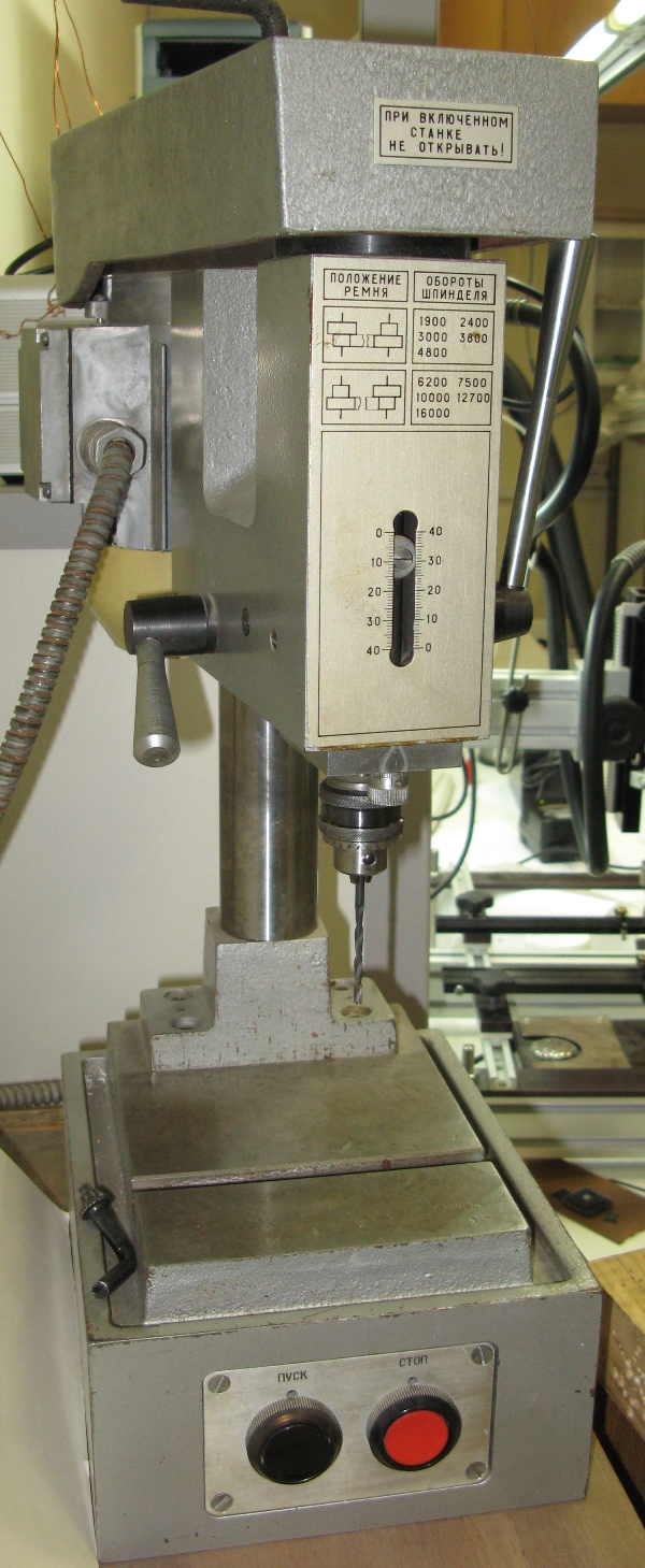

megagad писал(а):Где? Судя по виду - обычная "линейка" - в пиноли винтик, который показывает насколько глубоко опустилась пиноль. усё... Иногда, снизу ввинчивали шток, в который упирался данный винтик...
Вот что удалось откопать на подобных станках, так что предположение не верное.
В пиноли отверстие под винтик не должно быть.
Есть хомут, с хомута торчит "шпилька" с возможностью прокручивать эту шпильку, на которой навинчена цилиндрическая гайка (как на старой мебели)
И эта цилиндрическая гайка ходит в этом пазу. Ну и + шкала линейки на шилде, что бы ориентироваться на величину заглубления.
l278967-2.jpg (2170 просмотров) <a class='original' href='./download/file.php?id=153690&sid=8321aa8f90b42165146824086d6aa2f4&mode=view' target=_blank>Загрузить оригинал (98.14 КБ)</a>
Сверлильный настольный высокооборотный станок мод. МС-1 1200-16000 об.мин....JPG (2170 просмотров) <a class='original' href='./download/file.php?id=153691&sid=8321aa8f90b42165146824086d6aa2f4&mode=view' target=_blank>Загрузить оригинал (427.12 КБ)</a>
megagad писал(а):Почему "непонятные"? Самые обычные заклёпки Срезать и потом по новой клепать.
Я встречался только со сквозными заклёпками. (как бы два листа сшить, или лист к профилю)
А а с такими, что внутри отверстия в полнотелом материале - ещё нет. (некуда расшириться заклёпке в отверстии)
Если выбрать эти заклёпки и вместо них нарезать резьбу под М3-М4, я не сильно попорчу станок и возможно ли так сделать?
