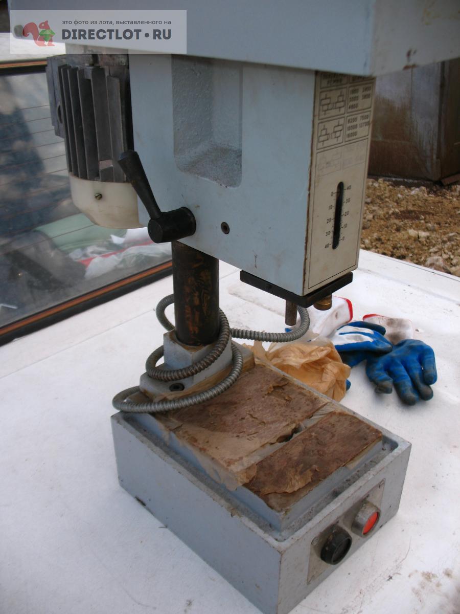

megagad писал(а):Где? Судя по виду - обычная "линейка" - в пиноли винтик, который показывает насколько глубоко опустилась пиноль. усё... Иногда, снизу ввинчивали шток, в который упирался данный винтик...
Вот что удалось откопать на подобных станках, так что предположение не верное.
В пиноли отверстие под винтик не должно быть.
Есть хомут, с хомута торчит "шпилька" с возможностью прокручивать эту шпильку, на которой навинчена цилиндрическая гайка (как на старой мебели)
И эта цилиндрическая гайка ходит в этом пазу. Ну и + шкала линейки на шилде, что бы ориентироваться на величину заглубления.
l278967-2.jpg (1677 просмотров) <a class='original' href='./download/file.php?id=153690&mode=view' target=_blank>Загрузить оригинал (98.14 КБ)</a>
Сверлильный настольный высокооборотный станок мод. МС-1 1200-16000 об.мин....JPG (1677 просмотров) <a class='original' href='./download/file.php?id=153691&mode=view' target=_blank>Загрузить оригинал (427.12 КБ)</a>

ИМНО пользы от этой линейки - ноль, на скольких станках сверлил не на одном не помогала. Во первых точность +-пол пальца, во вторых когда сверло касается детали, стрелка не будет на нуле, а в голове вычислять сумму-разность не дело :roll: . Если уж надо глухое отверстие в ответсвенной детали (чтоб насквозь не вылезло) клею на сверло колечко изоленты и сверлю пока изолента не коснется детали :good: .
Re: "Дабы не создавать отдельную тему ради одного вопроса" и
xvovanx писал(а):ИМНО пользы от этой линейки - ноль, на скольких станках сверлил не на одном не помогала. Во первых точность +-пол пальца, во вторых когда сверло касается детали, стрелка не будет на нуле, а в голове вычислять сумму-разность не дело :roll: . Если уж надо глухое отверстие в ответсвенной детали (чтоб насквозь не вылезло) клею на сверло колечко изоленты и сверлю пока изолента не коснется детали :good: .
Так линейка там для ориентира.
Пользоваться нужно упором.
Primer upora sverlilki.jpg (1577 просмотров) <a class='original' href='./download/file.php?id=153716&mode=view' target=_blank>Загрузить оригинал (228.94 КБ)</a>
Опустил сверло до заготовки, посмотрел значение на линейке (17 делений - мм), опустил ещё на нужную глубину (+ 15мм = 32 мм) и там закрепил упор так, чтобы цилиндрическая гайка опустилась в нижнее положение шкалы . (ей некуда дальше опускаться...)
И в перед проделывать отверстие глубиной 15 мм !
Или я что-то не верно понял в принципе работы этого упора?
А про изоленту слыхали, но упор точнее.

xenon-alien писал(а):не верно понял в принципе работы этого упора?
Я встречал упоры (болт с гайкой) для нижнего ограничения, чтоб вал не вышел внизу из шлицевого зацепления и не выпал, хотя его можно и для ограничения глубины крутить туда - сюда. Линейка просто для наглядности так сказать.
Как по мне - все предельно просто и понятно с использованием упора на картинке. (примерная глубина хода пиноли 31 мм настроено судя по линейке)
Речь же идет об определённом станке.
