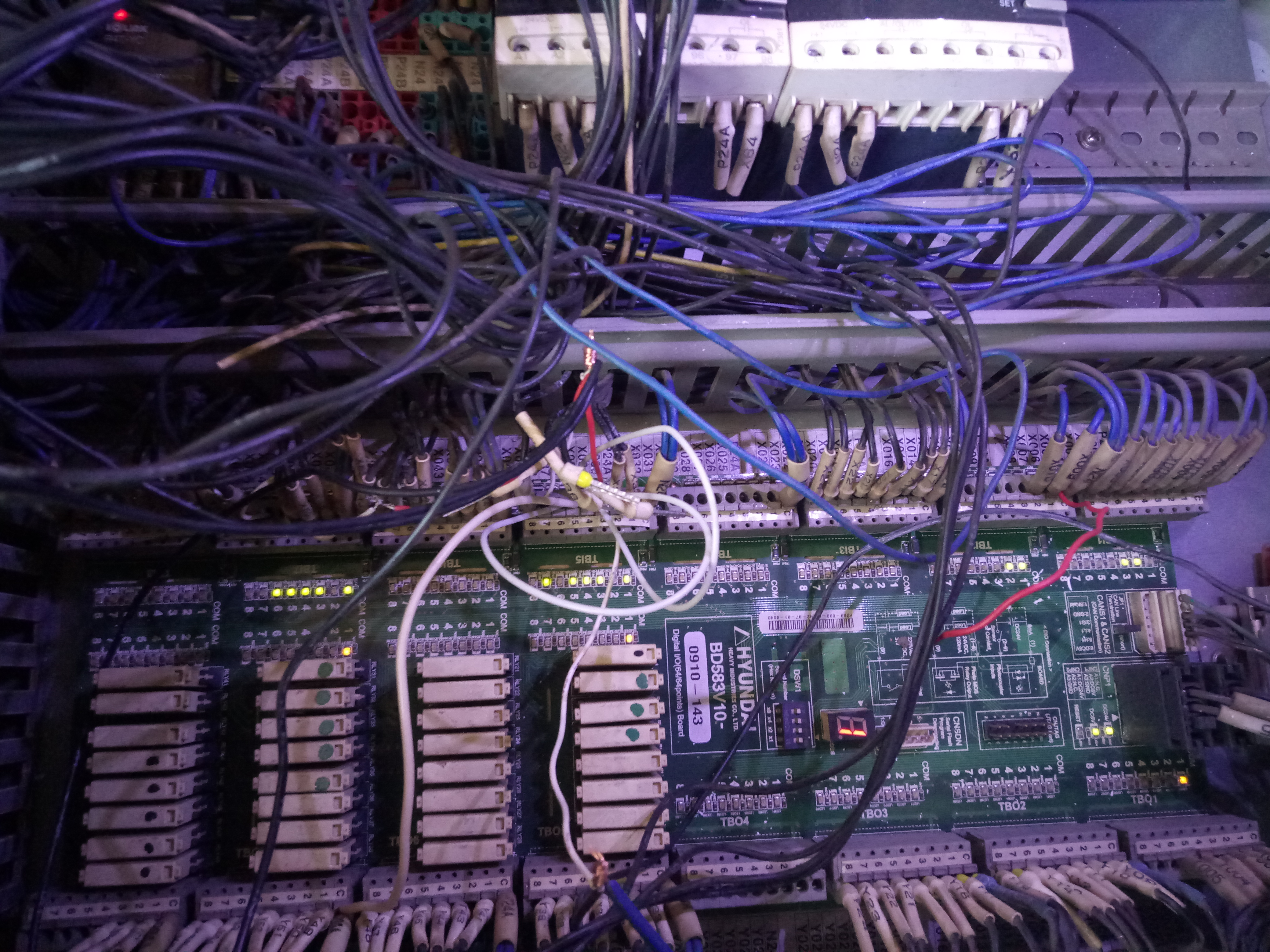

При таком положении переключателей появляется вот это
Fb5.Y10 это что замыкать нужно? Или я не туда смотрю?

А если Separate в другом положении, что будет показывать?

Вот это
IMG_20181129_091349.jpg (6995 просмотров) <a class='original' href='./download/file.php?id=151448&mode=view' target=_blank>Загрузить оригинал (4.6 МБ)</a>
Re: Темка для Hyundaiподобных роботов.
Фото верхней платы мож показать что где замкнул. У нас замкнуто не а плате, а на пучке проводов которые выходили сзади. Мы их прозванивали и замыкали. На твоей фотке попробую нарисовать как у на замкнуто.

В данный момент на верхней плате все ужасно сделано
IMG_20181129_114021.jpg (6988 просмотров) <a class='original' href='./download/file.php?id=151454&mode=view' target=_blank>Загрузить оригинал (3.81 МБ)</a>

Светодиоды которые светятся, которые в верхнем ряду на фото (14штук), на их пины подал +24 и ошибки пропали.

Попробовал ящик включить, до розетки не дотягивается. Мы щас большой станок собираем, потому робик в одной части, ящик в другой и не дотягиваются друг до друга. Посмотрел по проводам, получается замкнуты Р24А + Х037 + Х035 + Х036.
Andreiy, ты роботом в ручном режиме пытаешься управлять? Кнопку сзади пульта в среднем положении держишь?

Эти контакты замкнуты, робот ездит и в ручном и в автомате,просто хочется убрать ошибку, в дальнейшем возможно поставить дополнительный стоп.

Я все ошибки убрал, одна эта осталась). Ошибку сети убирал в настройках на пульте, если нужно потом посмотрю где именно.
