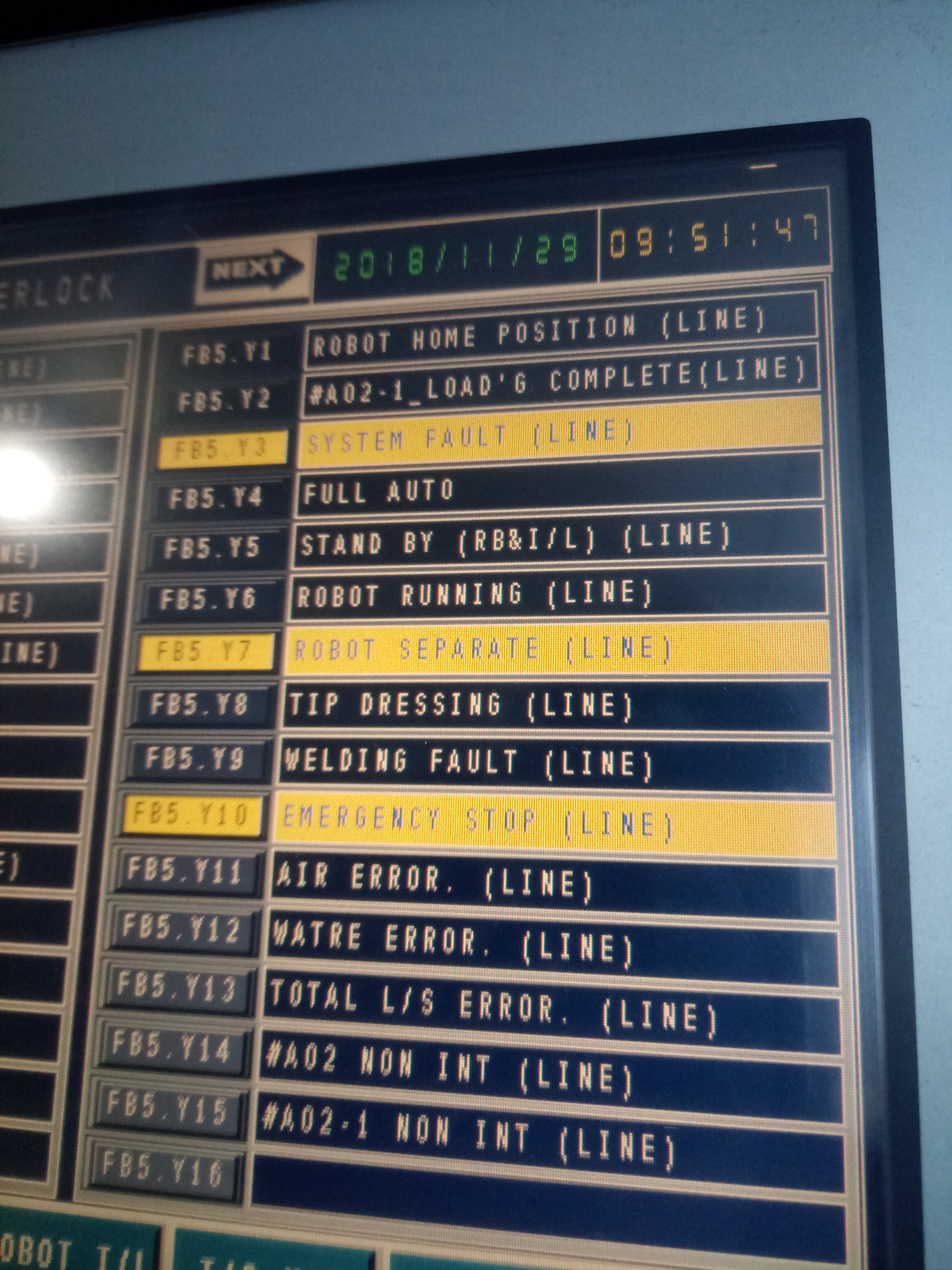

Ключик на силовом ящике должен быть: на Manual, а рядом переключатель на Separate.

При таком положении переключателей появляется вот это
Fb5.Y10 это что замыкать нужно? Или я не туда смотрю?

Andreiy писал(а):При таком положении переключателей появляется вот это
А если Separate в другом положении, что будет показывать?

Вот это

Фото верхней платы мож показать что где замкнул. У нас замкнуто не а плате, а на пучке проводов которые выходили сзади. Мы их прозванивали и замыкали. На твоей фотке попробую нарисовать как у на замкнуто.

Светодиоды которые светятся, которые в верхнем ряду на фото (14штук), на их пины подал +24 и ошибки пропали.

Попробовал ящик включить, до розетки не дотягивается. Мы щас большой станок собираем, потому робик в одной части, ящик в другой и не дотягиваются друг до друга. Посмотрел по проводам, получается замкнуты Р24А + Х037 + Х035 + Х036.
Andreiy, ты роботом в ручном режиме пытаешься управлять? Кнопку сзади пульта в среднем положении держишь?

Эти контакты замкнуты, робот ездит и в ручном и в автомате,просто хочется убрать ошибку, в дальнейшем возможно поставить дополнительный стоп.

Я все ошибки убрал, одна эта осталась). Ошибку сети убирал в настройках на пульте, если нужно потом посмотрю где именно.
