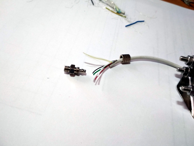

Argon-11 писал(а):#209 Что-то типа этого
Как-то вот так:
IMG_20181025_104022.jpg (4330 просмотров) <a class='original' href='./download/file.php?id=149150&sid=9086171f5699857201c54496ede7ac9a&mode=view' target=_blank>Загрузить оригинал (72.79 КБ)</a>
IMG_20181025_104505.jpg (4330 просмотров) <a class='original' href='./download/file.php?id=149151&sid=9086171f5699857201c54496ede7ac9a&mode=view' target=_blank>Загрузить оригинал (62.22 КБ)</a>
IMG_20181025_104552.jpg (4330 просмотров) <a class='original' href='./download/file.php?id=149152&sid=9086171f5699857201c54496ede7ac9a&mode=view' target=_blank>Загрузить оригинал (62.77 КБ)</a>
IMG_20181025_104701.jpg (4330 просмотров) <a class='original' href='./download/file.php?id=149153&sid=9086171f5699857201c54496ede7ac9a&mode=view' target=_blank>Загрузить оригинал (90.59 КБ)</a>
Обошлось без срезания штуцера, но нюансы, конечно, есть, как и везде...
Главное - нагрузка в первую очередь идет на оболочку кабеля, а не на жилы.
