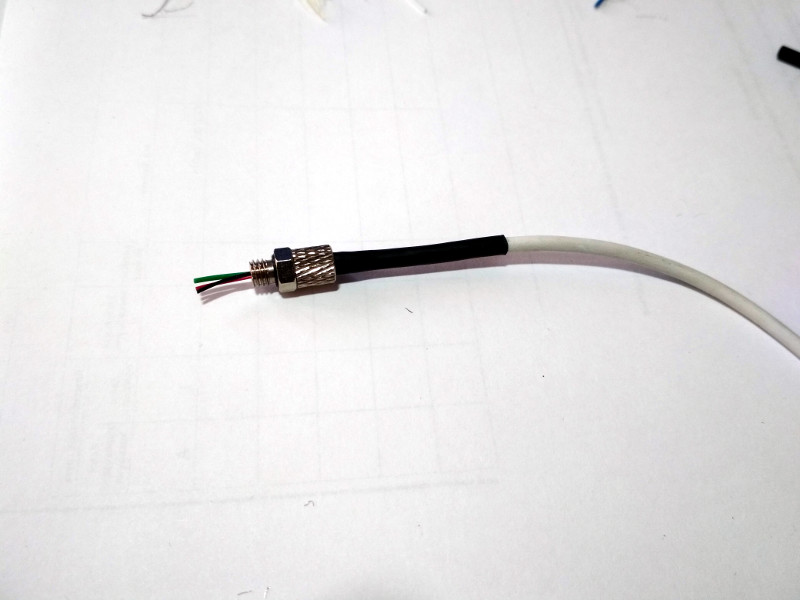

Argon-11 писал(а):#209 Что-то типа этого
Как-то вот так:
IMG_20181025_104022.jpg (4076 просмотров) <a class='original' href='./download/file.php?id=149150&mode=view' target=_blank>Загрузить оригинал (72.79 КБ)</a>
IMG_20181025_104505.jpg (4076 просмотров) <a class='original' href='./download/file.php?id=149151&mode=view' target=_blank>Загрузить оригинал (62.22 КБ)</a>
IMG_20181025_104552.jpg (4076 просмотров) <a class='original' href='./download/file.php?id=149152&mode=view' target=_blank>Загрузить оригинал (62.77 КБ)</a>
IMG_20181025_104701.jpg (4076 просмотров) <a class='original' href='./download/file.php?id=149153&mode=view' target=_blank>Загрузить оригинал (90.59 КБ)</a>
Обошлось без срезания штуцера, но нюансы, конечно, есть, как и везде...
Главное - нагрузка в первую очередь идет на оболочку кабеля, а не на жилы.

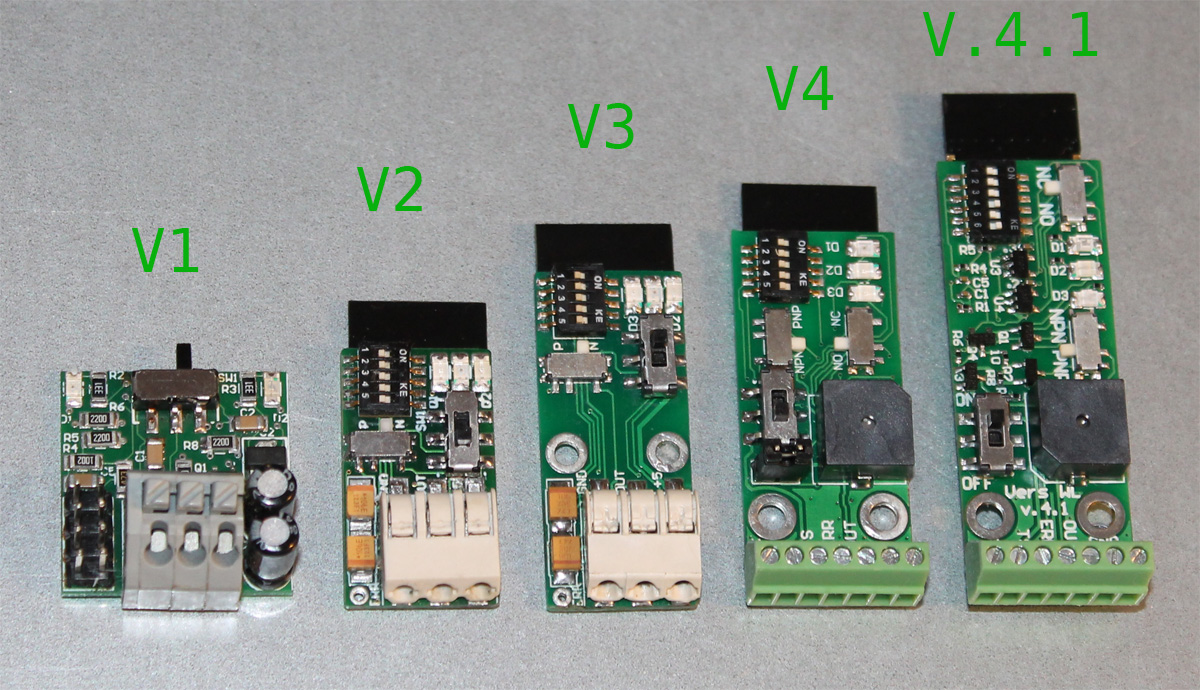

Обновление беспроводного центроискателя Vers WL v.4.1
-модифицирован питающий узел в приемнике
-мелкие доработки в схеме и в программном обеспечении
Эволюция приемника WL за 2,5 года в одном фото :)
rfm_evol.jpg (3875 просмотров) <a class='original' href='./download/file.php?id=150666&mode=view' target=_blank>Загрузить оригинал (388.34 КБ)</a>
Версия v.4.1 приемника поддерживает теперь такой функционал:
-возможность подключения приемника к источникам питания в широком диапазоне +5в...+24в на входе и на выходе,
-возможность выбора всевозможных схем подключения к ЧПУ контроллеру: NPN-PNP-NC-NO,
-аппаратно реализованная возможность объединяться с датчиком инструмента на один общий выход и работать независимо,
-возможность подстройки поддиапазона частот 2.4гГц,
-возможность задавать режимы сна,
-возможность контролировать сбои радиоприема благодаря отдельно выведенному сигналу ошибок.
-светодиодная и звуковая индикация событий.

verser писал(а):Эволюция приемника WL за 2,5 года в одном фото
Я почему по подумал наоборот, что плата всё меньше и меньше, не обратил внимание на подписи на фото о версиях
Плата растет и растет, а должна уменьшаться.... :D

verser писал(а):Обновление беспроводного центроискателя Vers WL v.4.1
Канал прием-передача на чем исполнен?
P.S. Как варианты на 2.4 в голову лезут только Wifi, bluetoofh или nRF24L01, но они все жутко "жористые".
P.S. фотку бы обратной стороны увидеть ;) , хоть одним глазом :D
Сообщения: 21923
Re: Vers - Центроискатели, датчики, контактные сканеры.
xvovanx писал(а):P.S. фотку бы обратной стороны увидеть ;) , хоть одним глазом :D
Зачем тебе фото чипа с затёртой маркировкой? :)

Да и обвязка чипа на плате о многом может рассказать ;)
Сообщения: 9116
xvovanx писал(а):Да и обвязка чипа на плате о многом может рассказать ;)
Там, насколько я знаю, свой нестандартный протокол обмена и своя прошивка.
Сообщения: 21923
Кому обвязка чипа на плате о многом может рассказать, тот может и без фотки "перебрать" возможные варианты, ибо их не так уж и много... :)

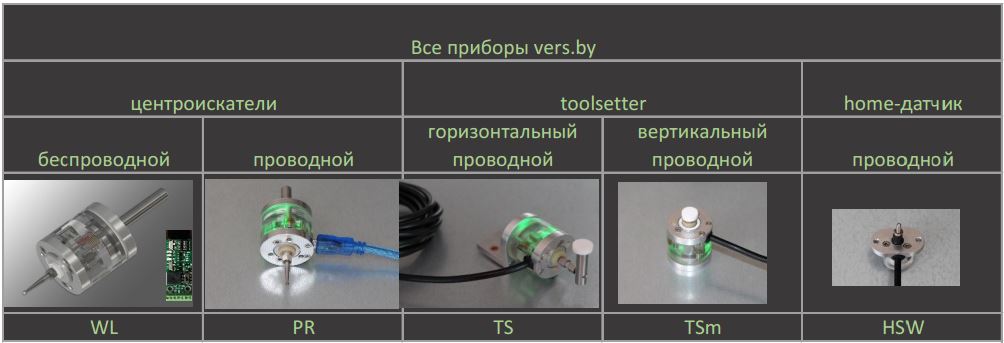

Табличка по моделям
Selection Guide.JPG (3110 просмотров) <a class='original' href='./download/file.php?id=155646&mode=view' target=_blank>Загрузить оригинал (52.02 КБ)</a>
Заказывать можно в л.с. Сроки сейчас на конец февраля.
