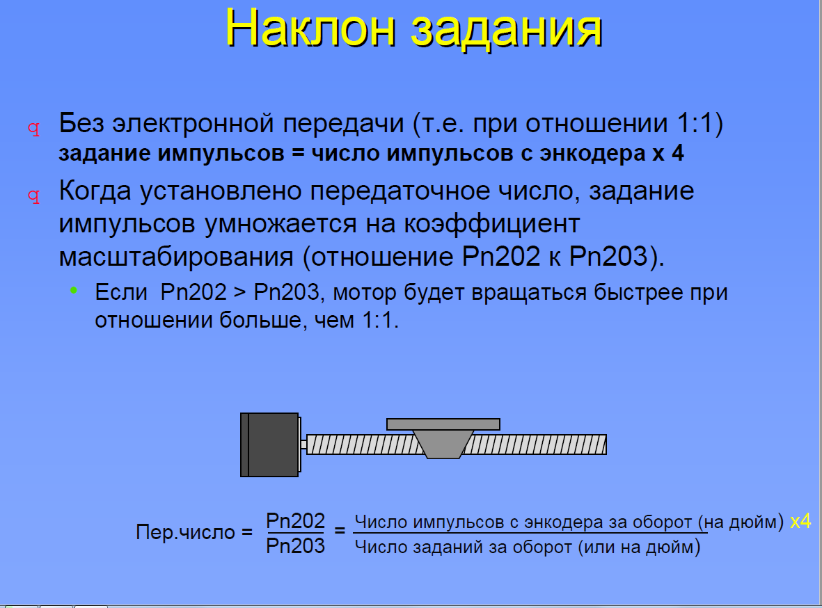

Настроил яскавы на 3д принтер . Но не могу настроить шаги.
В марлин меняю сколько проехать. Регулируется. Но не полностью.
Например хочу проехать 10мм. А ось едет 5 мм. Меньше в настройках задается. А больше не принимает.
Где то в сервопаке нужно копать?

hudoi писал(а):Где то в сервопаке нужно копать?
Электронная редукция.
Запустить мастер настройки в SigmaWin или настроить ручками:
03.png (2880 просмотров) <a class='original' href='./download/file.php?id=149689&mode=view' target=_blank>Загрузить оригинал (34.65 КБ)</a>
02.png (2880 просмотров) <a class='original' href='./download/file.php?id=149688&mode=view' target=_blank>Загрузить оригинал (86.33 КБ)</a>
01.png (2880 просмотров) <a class='original' href='./download/file.php?id=149687&mode=view' target=_blank>Загрузить оригинал (133.77 КБ)</a>
