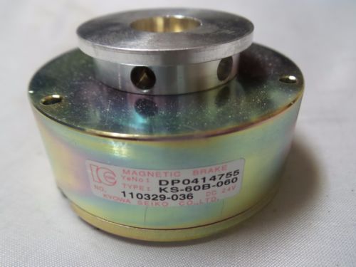

aftaev писал(а):
ART_ME писал(а):Эффективность торможения определяется площадью фрикционов. А площадь фрикционов определяется диаметром.
Фрикционы можно набрать в кассеты, как это сделано в токарных станках 16к20 или в сцеплении мотоциклов ;)
Какие кассеты, какие мотоциклы? Мы говорим с Вами о тормозе в двигателе от яскавы. :D
Тормоз на фото ниже ниже свободно прокручивается рукой без каких-либо инструментов. Он стоит на всех движках от яскавы с фланцем на 80. В ряду SGMAH таких модели две, у одной момент 2,07, у другой 2,39. А тормозной момент у них одинаковый, т.к. тормоз стоит один и тот же - вот этот.
003.jpg (3290 просмотров) <a class='original' href='./download/file.php?id=148793&mode=view' target=_blank>Загрузить оригинал (22.91 КБ)</a>
То, что движок работает на тормозе, опытным глазом заметить можно. Но операторы не смотрят на движок....

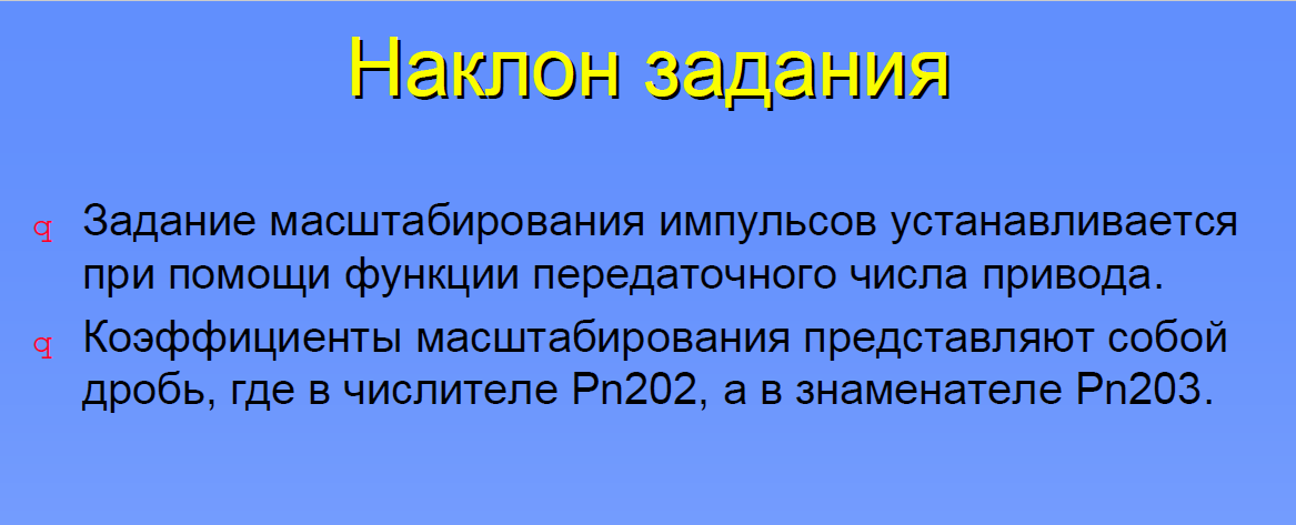

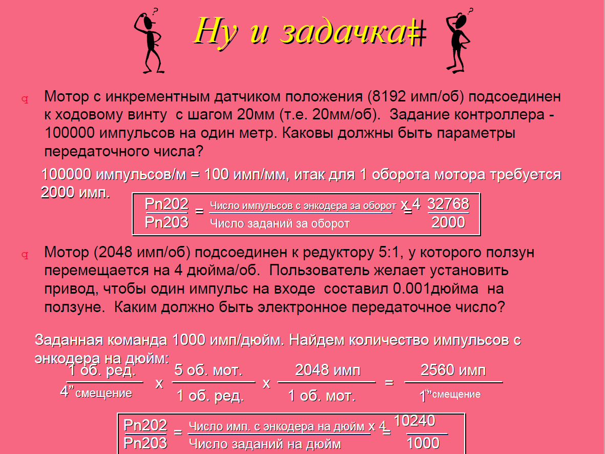

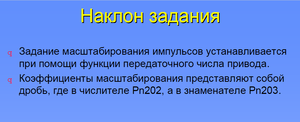

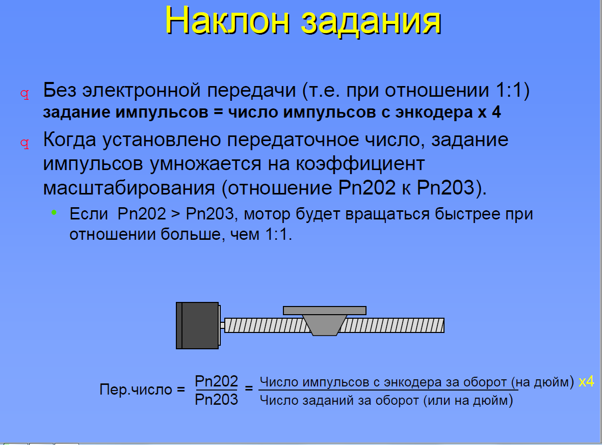

Настроил яскавы на 3д принтер . Но не могу настроить шаги.
В марлин меняю сколько проехать. Регулируется. Но не полностью.
Например хочу проехать 10мм. А ось едет 5 мм. Меньше в настройках задается. А больше не принимает.
Где то в сервопаке нужно копать?
Re: Про сервы Yaskawa
hudoi писал(а):Где то в сервопаке нужно копать?
Электронная редукция.
Запустить мастер настройки в SigmaWin или настроить ручками:
03.png (3158 просмотров) <a class='original' href='./download/file.php?id=149689&mode=view' target=_blank>Загрузить оригинал (34.65 КБ)</a>
02.png (3158 просмотров) <a class='original' href='./download/file.php?id=149688&mode=view' target=_blank>Загрузить оригинал (86.33 КБ)</a>

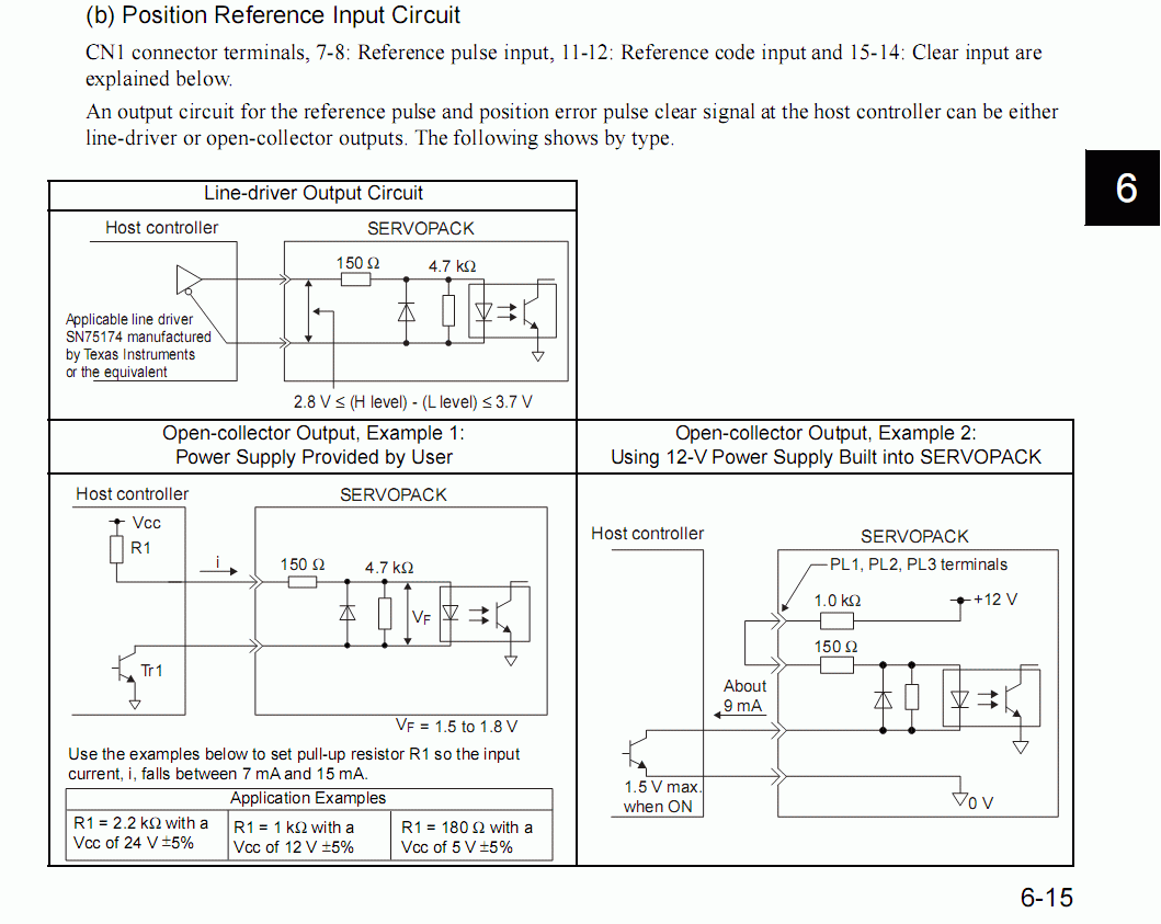

hudoi писал(а):путает сигнал Дир. крутит в одну сторону. бывает пытается реверс сделать но рывками причём в джог кнопками работает норм. проверял меняя драйверы на оси и подавая 5 вольт на пульс с генератора. подкидываю 5 вольт к дир - ноль реакции приплыли? покупать ещё один ?
для начала почитать мануал. и поменьше слушать всяких теоретиков. иначе можно очень долго ходить и гадать - отчего горят оптопары, или почему сервопак ведет себя не адекватно...
Открываем мануал на SGDM привод, находим страницу 6-15 и видим такую картинку:
Буфер обмена01.gif (3024 просмотра) <a class='original' href='./download/file.php?id=149994&mode=view' target=_blank>Загрузить оригинал (63.28 КБ)</a>
читаем и пытаемся найти - где хоть слово сказано о "подаче 5 вольт на пульс с генератора"... драйверу нужен или открытый коллектор, или что правильнее и лучше - диференциальный драйвер. делаем выводы...

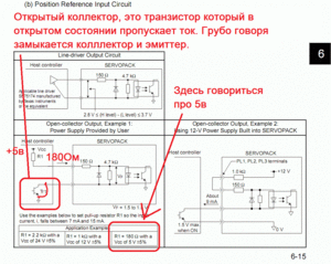

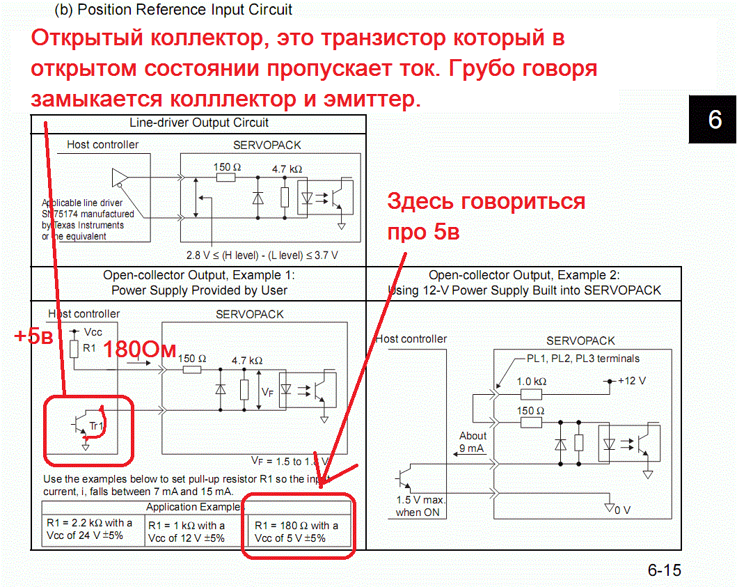

Hanter писал(а):читаем и пытаемся найти - где хоть слово сказано о "подаче 5 вольт на пульс с генератора"... драйверу нужен или открытый коллектор, или что правильнее и лучше - диференциальный драйвер. делаем выводы...
Да правильно, нужно внимательно посмотреть на картинку из мануалов и сделать вывод.
Из картинка видно: нужно обеспечить ток в 9 мА через светодиод оптопары. А как это сделать глубоко фиолетово. Можно это сделать подав 5в через резистор R1=180 Ом на нужные выводы сервопака без всяких линейных драйверов и открытых коллекторов.
В твоей же картинке указано как подавать 5в, только нужно ВНИМАТЕЛЬНО посмотреть ;)
