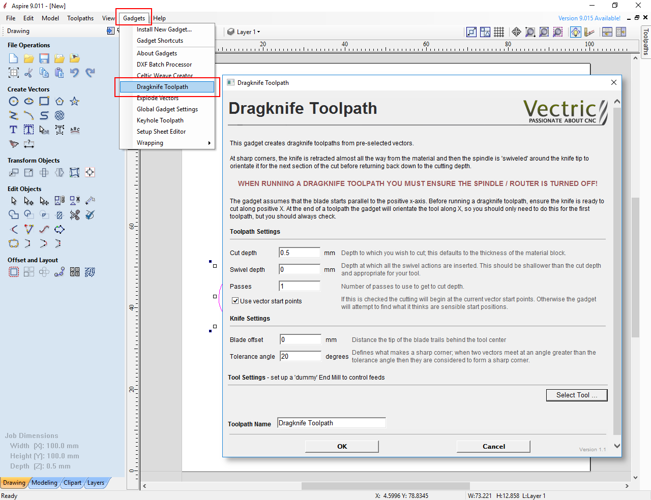

Q-starь писал(а):Артур, а паузу в конце линии перед М5 как сделать? Или это не получится? Вот на фрагменте тут красным выделено:
Если режим лазера, то лазер выключится как только закончится движение. И не важно есть команда M5 или нету. В таком случае сделайте так, я думаю у вас Aspire:
begin RETRACT_MOVE
"S1000M3"
"G4P2"
"M5"

Да, у меня Aspire. С лазером проблем нет, эта беда с рисовалкой.
Видно мои хотенчики неосуществимы. :thinking: У меня подъём-опускание "ручки-рисовалки" от сигнала OUT1 берётся. И подача "чернил" ( насос давит ) от него же. А мне надо что бы после окончания движения по G1 подача "чернил" отключилась, а "ручка-рисовалка" поднялась только через паузу. Для этого сигнал для подъёма-опускания надо где то с другого места брать. От куда - не знаю :wik:
