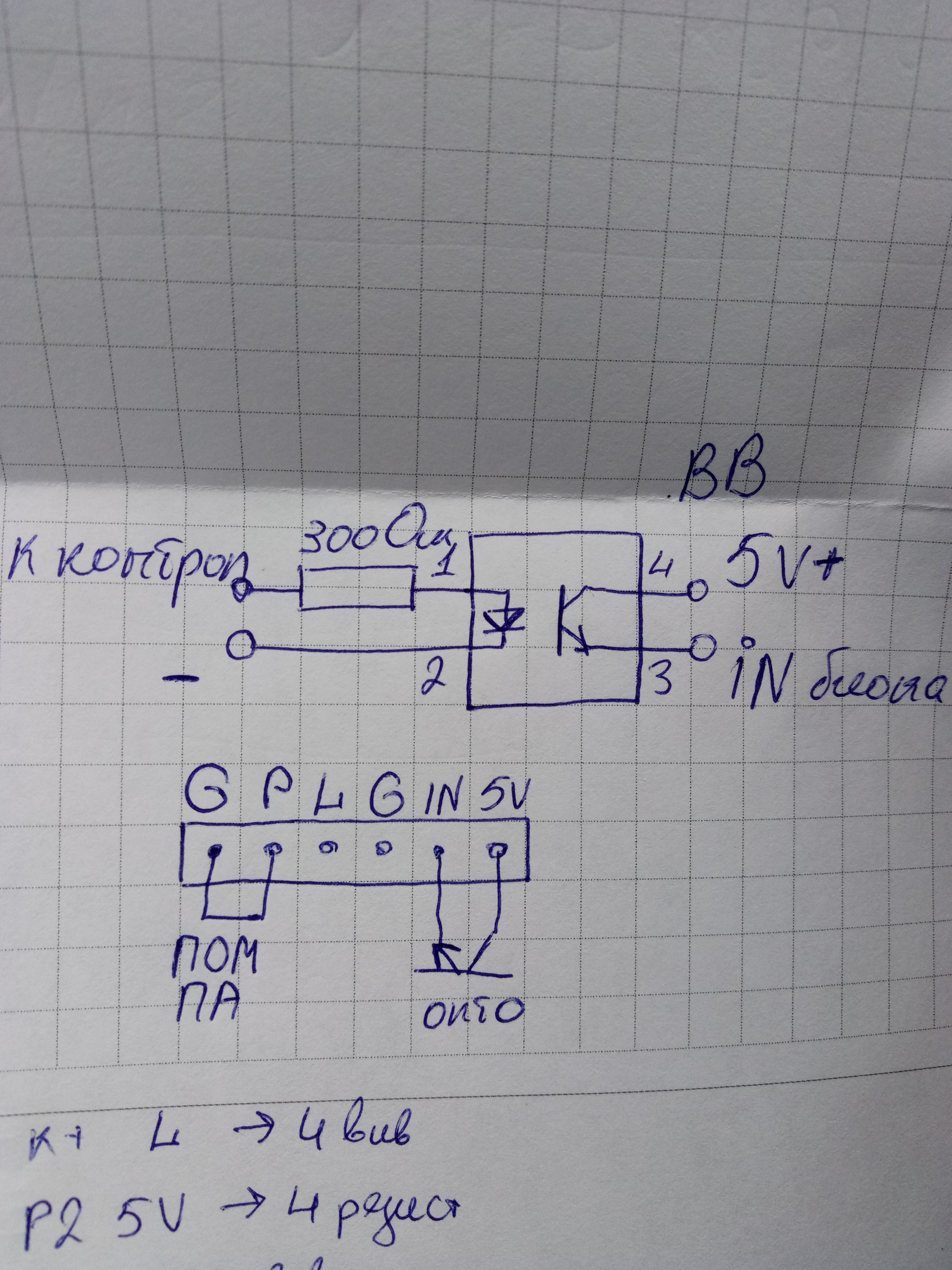

Oleg0333
Сообщения: 16
Зарегистрирован: 01 ноя 2017, 13:55
Репутация: 8
Настоящее имя: Олег Корж Ігорович
Сообщение Oleg0333 »
я правильно понимаю как подключить вв бп к автономному контроллеру через оптопару? и как подключить входи вв бп?
1540809658172.jpg (5445 просмотров) <a class='original' href='./download/file.php?id=149451&mode=view' target=_blank>Загрузить оригинал (3.72 МБ)</a>
Козёл
Сообщения: 252
Репутация: 482
Настоящее имя: Артурио
Откуда: Бишкек
Сообщение Козёл »
Oleg0333 писал(а):я правильно понимаю как подключить вв бп к автономному контроллеру через оптопару? и как подключить входи вв бп?
IN - задает мощность, сюда нужно подключить потенциометр.
L - вкл/выкл лазер (активный низкий), сюда оптопара и к контроллеру.
Резистор 330-510 Ом. TTL- к G, TTL+ к L. Вторая схема - если нужен инвертированный сигнал.
Oleg0333
Сообщения: 16
Репутация: 8
а регулеровки которие я задаю в програме конвертере, тоисть шим от 0-255. можно так регулировать мощность или нужно потенциометром?

Козёл
Сообщения: 252
Репутация: 482
Откуда: Бишкек
Сообщение Козёл »
Oleg0333 писал(а):а регулеровки которие я задаю в програме конвертере, тоисть шим от 0-255. можно так регулировать мощность или нужно потенциометром?
хто какие скоростя ставит для ШД? привод у меня ременний, дилитель 1 до 8
Спасибо тем хто написал в приват, пока не могу ответить.
Я не уверен, но вроде на IN нужно подавать аналоговый сигнал, а не ШИМ. Скорость ставьте сколько моторы позволяют, но значение должно быть меньше чем 1800000 деленное на количество шагов на мм, для каждой оси.
Oleg0333
Сообщения: 16
Репутация: 8
Всем спасибо всьо заработало)
