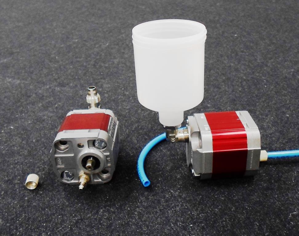

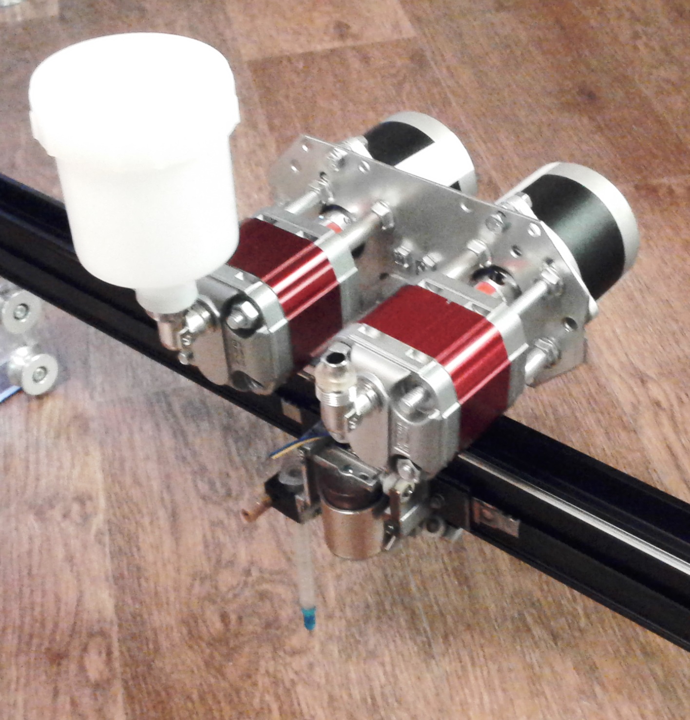

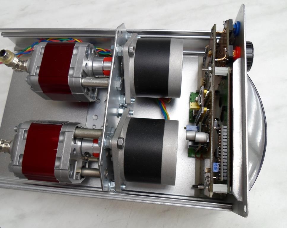

ArrSoft писал(а):покажите что за насос и чем буртики рисуете?. тож хотел , давно правда, но до сих пор интересно.
Насос обычный, вот этот:
SAM_4716 — копия.JPG (5645 просмотров) <a class='original' href='./download/file.php?id=148921&sid=5d2dc1b1d75fd89783b33665a36e4284&mode=view' target=_blank>Загрузить оригинал (134.81 КБ)</a>
SAM_4798 — копия.JPG (5645 просмотров) <a class='original' href='./download/file.php?id=148922&sid=5d2dc1b1d75fd89783b33665a36e4284&mode=view' target=_blank>Загрузить оригинал (113.41 КБ)</a>
Давлю через стат. миксер, через иглу от шприца, укороченную.
А вот так на станке:
IMG_20180612_141245.jpg (5619 просмотров) <a class='original' href='./download/file.php?id=148937&sid=5d2dc1b1d75fd89783b33665a36e4284&mode=view' target=_blank>Загрузить оригинал (472.09 КБ)</a>
Смеситель с иглой видно плохо, но они там есть.

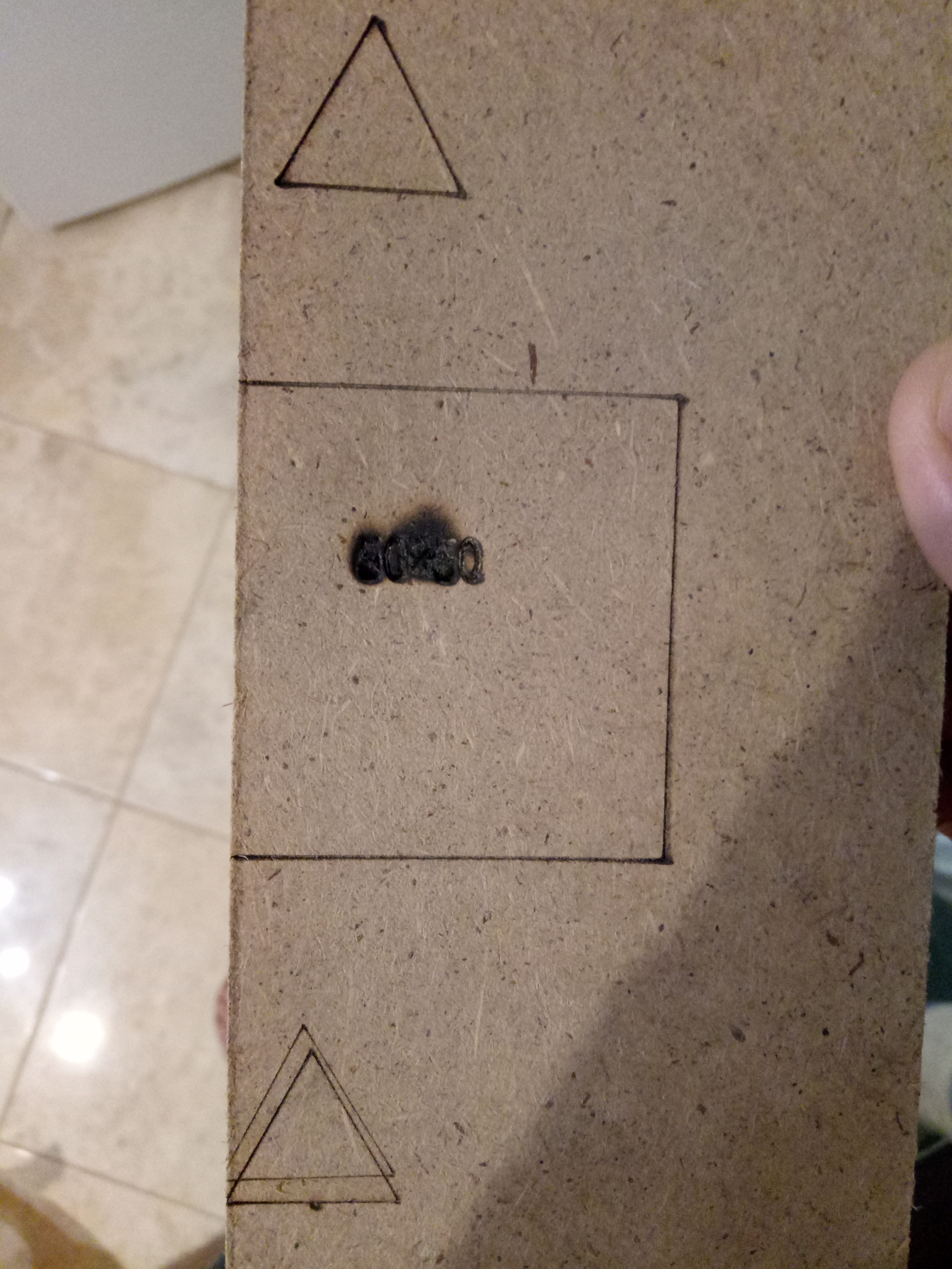

обявилась проблемка, бил треснут колпачок охлаждения заднего зеркала, замазал жидкими гвоздями, без подачи воздуха лазер продигаєт мдф гдето на 1мм, ищо што интиресно виставляю наприжение подстроичником на 1.2Вольт ток которий идьот на трубку 14мА, кажетса много. А какой максимальний ток для труби 40Вт? пока вода в контуре охлаждения возле 21-22℃, планирую охлаждать, ну и з вомпресором пока не решил)
