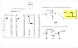

Подключил вот по такой схеме:
Подключение ЧП Altivar ATV12 к плате mesa 7I77 2.jpg (6418 просмотров) <a class='original' href='./download/file.php?id=148437&mode=view' target=_blank>Загрузить оригинал (176.82 КБ)</a>
вроде правильная схема а не работает!
Меняю полюса т.е. на клеммы COM частотника подаю "+" - работает, все бы ни чего но при обратной полярности я не могу организовать подключения реверса (вперед М3, назад М4).
Как быть не знаю, может в частотнике полярность в параметрах меняется в месе уж по другому же не подключить?

Mehobr писал(а):Подключил вот по такой схеме:
Управление шпинделя надо взят с DRV5 а не с DRV2

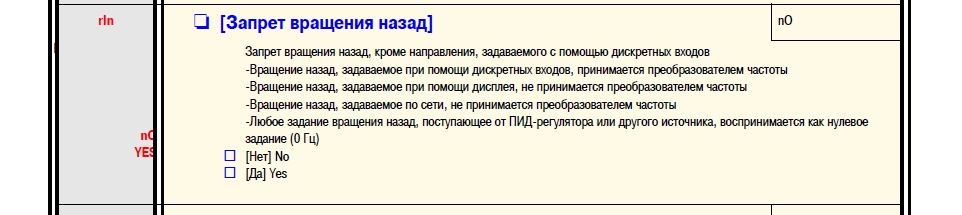

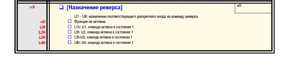

Mehobr писал(а): А с включением вопрос остался
в руководство указано , сначале провер ето:
zapretRev.jpg (6387 просмотров) <a class='original' href='./download/file.php?id=148440&mode=view' target=_blank>Загрузить оригинал (107.05 КБ)</a>
потом назначи вход для реверса:
naznachenieRev.jpg (6387 просмотров) <a class='original' href='./download/file.php?id=148441&mode=view' target=_blank>Загрузить оригинал (73.52 КБ)</a>

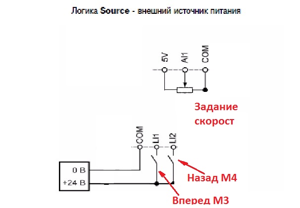

Mehobr писал(а):Только нужно параметры частотника посмотреть.
не работал с такой частотник , но обьйчно кроме задание за скорост надо
назначит входьй для направление (М3 и М4 ) и если ваш частотник
имеет управление только 0...+10 V , тогда и в PncConfig надо указат управление
0..+10 V а нет -10 ..0...+10 V и ини будет примерно так :

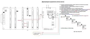

Mehobr писал(а):Все же если на клемму LI1 частотника подключить GND, а на клемму COM +24В то частотник включается.
тогда Параметр nPL = ?????? должно бьйт POS
Настройте сначале частотник вне Linuxcnc по етой схеме :
atvPos.jpg (6320 просмотров) <a class='original' href='./download/file.php?id=148475&mode=view' target=_blank>Загрузить оригинал (30.67 КБ)</a>
а потом подвключите АI1 и СОМ к DRV5 соответно AOUT и GND.
LI1 и LI2 к 7i77 соответно к OUT 0 OUT1 а в .....hal надо бьйт связ примерно так :
# --- SPINDLE-CW ---
net spindle-cw hm2_5i25.0.7i77.0.0.output-00
# --- SPINDLE-CCW ---
net spindle-ccw hm2_5i25.0.7i77.0.0.output-01
и конечно :
net spindle-vel-cmd-rpm        <=  motion.spindle-speed-out
net spindle-vel-cmd-rpm      => hm2_5i25.0.7i77.0.1.analogout5
я запускал станок с частотник на шпинделя и понадобилос убрат PID ,
не успел настроит - в коробка передач сльйшно стучение , так что если нет
енкодер шпинделя и нет особьйе требование лучше убрат PID .

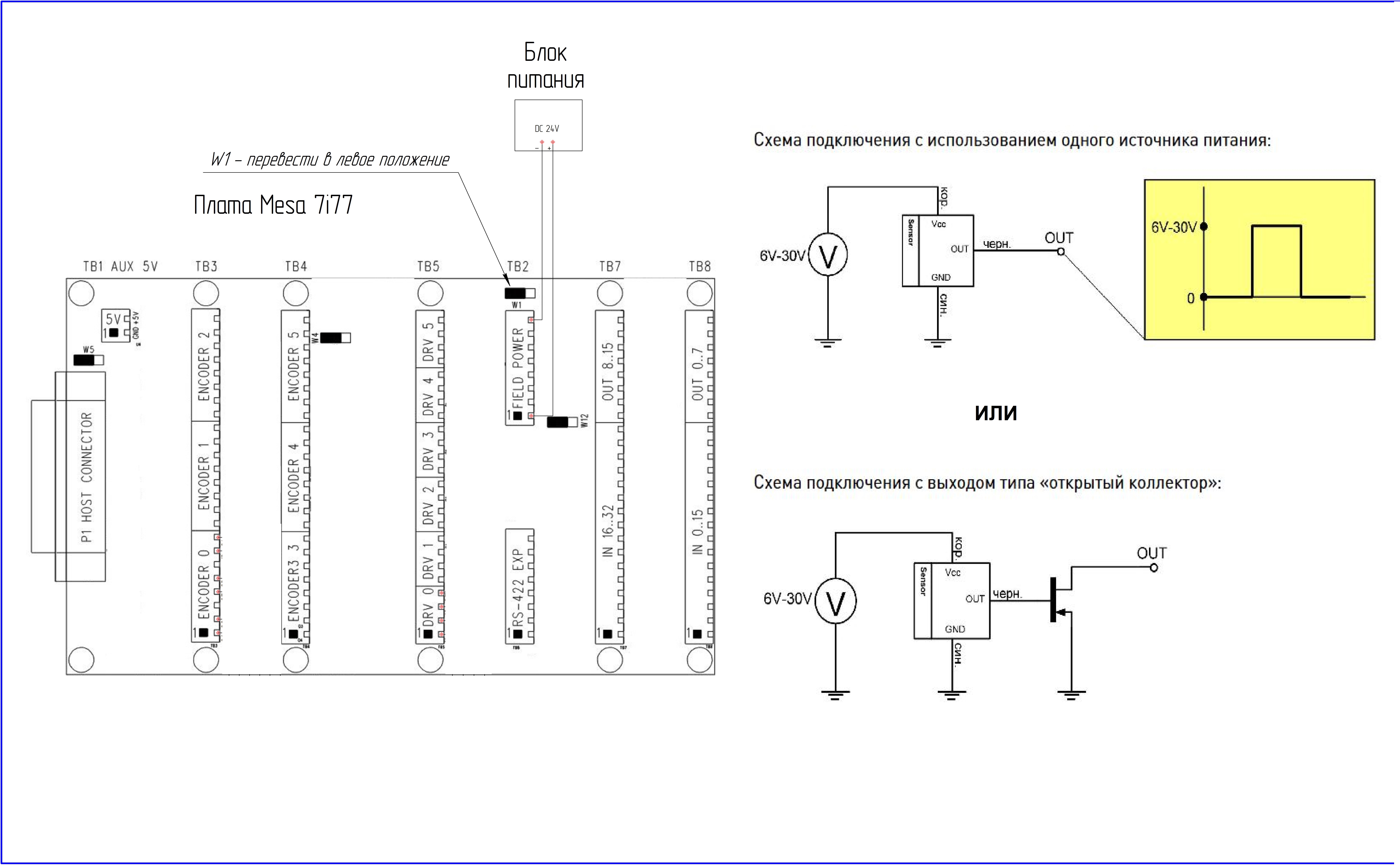

Продолжаю строить токарный станок, дошло дело до установки концевиков и тут возникла загвоздка в выборе типа концевиков. Есть желание и тем более что у меня есть в наличии, поставить бесконтактные индуктивные датчики типа SN04-A (как на фото). Но, во-первых, не знаю, как их правильно подключить к mese 7I77 во-вторых где-то читал не помню уже где что mesa работает только с микриками. Правда ли что индуктивные датчики к к mese не подключить? А если можно подключить, то подскажите, пожалуйста, схемку подключения.
p.s. Тип датчика NPN, NO (нормально разомкнутый - при срабатывании выход соединяется с минусом питания).
Индуктивный датчик.JPG (12.57 КБ) 5992 просмотра
Mehobr
Сообщения: 161
Зарегистрирован: 15 июн 2015, 00:20
Репутация: 18
Re: Подключение сервоприводов и ЧП к плате Mesa 7I77
Сообщение Mehobr »
Вот, такие схемы есть, осталось завести в mesa только не знаю как и куда, на какие пины.
Подключение индуктивного датчика к плате Mesa 7i77.jpg (5980 просмотров) <a class='original' href='./download/file.php?id=152626&mode=view' target=_blank>Загрузить оригинал (2.35 МБ)</a>
Mehobr писал(а):Правда ли что индуктивные датчики к к mese не подключить?
Нет.
Mehobr писал(а):А если можно подключить, то подскажите, пожалуйста, схемку подключения.
Выход датчка на вход 7i77.

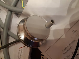

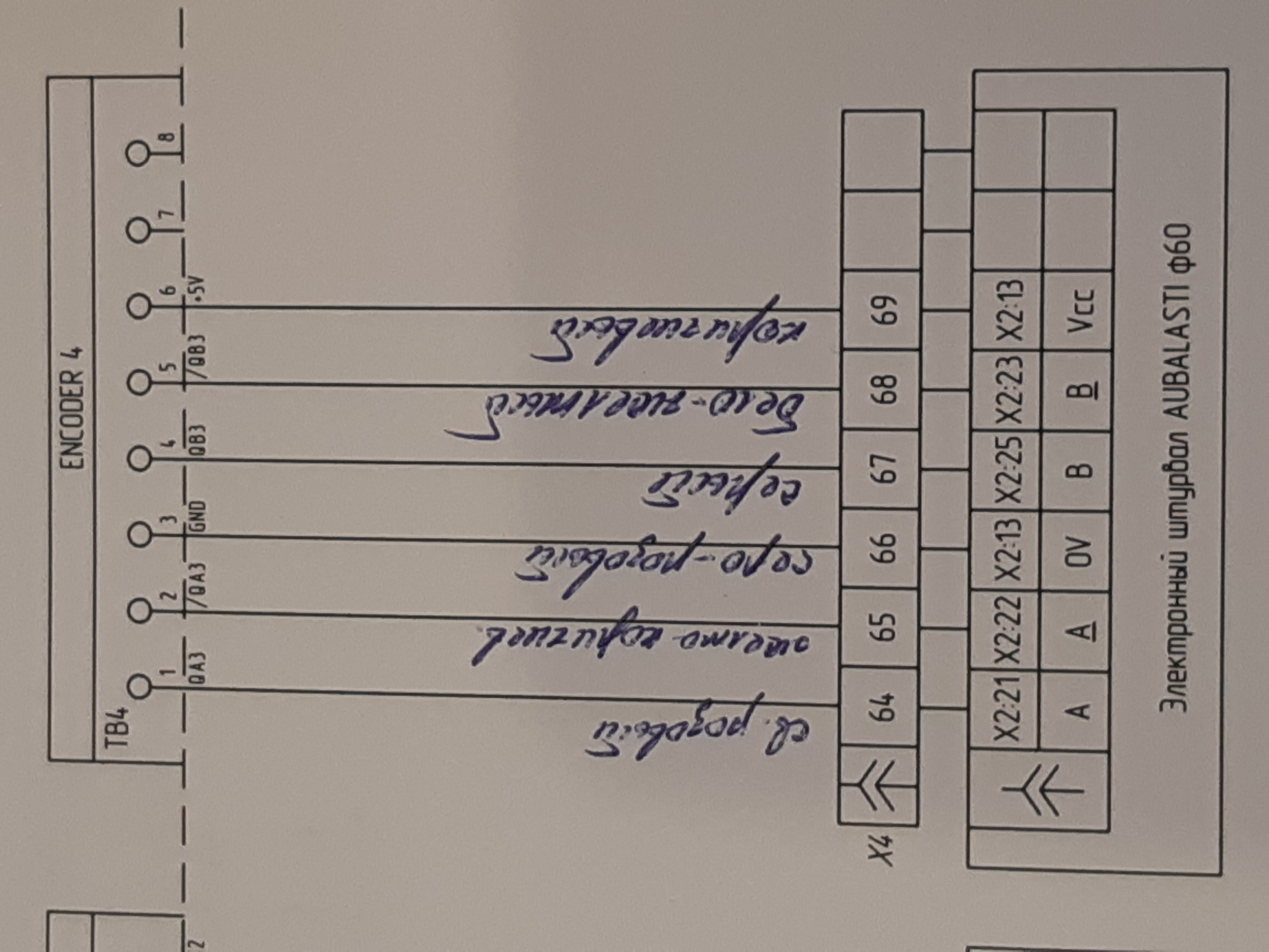

Продолжаю подключать различные элементы к плате Mesa 7i77.
И вот, подключил маховик MPG по схеме указанной на фото, в настройках Pncconf Wizard / I/O Connector 3 / num 3 указал "X Hand Wheel" а в num 4 указал "Z Hand Wheel". Реакции никакой нет, кручу маховик оси не двигаются. Что сделал не так?
20190602_213021.jpg (5279 просмотров) <a class='original' href='./download/file.php?id=163844&mode=view' target=_blank>Загрузить оригинал (2.11 МБ)</a>
15595017325622296327173923361004.jpg (5279 просмотров) <a class='original' href='./download/file.php?id=163845&mode=view' target=_blank>Загрузить оригинал (3.62 МБ)</a>
Mehobr
Сообщения: 161
Репутация: 18
Сообщение Mehobr »
Не написал что для каждой оси свой маховик. И хочу сделать так чтобы в ручном режиме управление станком было как на обычном универсальном токарном станке. Для этого так же подключаю джойстик с фиксацией.
Re: Подключение различных компонентов к плате Mesa 7I77
Подключено правильно. Надо смотреть чего там сделал Pncconf...
Вроде pncconf умеет подключать только один MPG ко всем осям - там вроде где-то соотв. галочка была.
Тут уже обозначены сигналы *-jog-count, нужно как минимум подключить их к соотв. axis.N.jog−counts, ну и возможно ещё какие-то сопутствующие сигналы...
