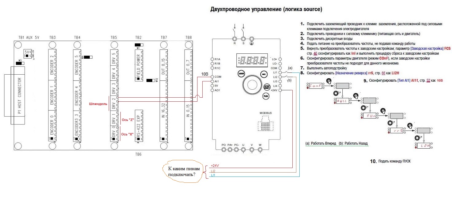

Дальше, хочу разобраться с подключением частотного преобразователя Altivar 12 к плате mesa 7I77.
Ткните, пожалуйста, носом меня куда заводить цепь управления от частотника в месу и как сконфигурировать настройки шпинделя в LinuxCNC.

Подключил вот по такой схеме:
Подключение ЧП Altivar ATV12 к плате mesa 7I77 2.jpg (6773 просмотра) <a class='original' href='./download/file.php?id=148437&sid=1567452452b10214de614ef0abe540a8&mode=view' target=_blank>Загрузить оригинал (176.82 КБ)</a>
вроде правильная схема а не работает!
Меняю полюса т.е. на клеммы COM частотника подаю "+" - работает, все бы ни чего но при обратной полярности я не могу организовать подключения реверса (вперед М3, назад М4).
Как быть не знаю, может в частотнике полярность в параметрах меняется в месе уж по другому же не подключить?

Mehobr писал(а):Подключил вот по такой схеме:
Управление шпинделя надо взят с DRV5 а не с DRV2

dinkata писал(а):Управление шпинделя надо взят с DRV5 а не с DRV2
Хорошо, переключу на DRV5. А с включением вопрос остался.

Mehobr писал(а): А с включением вопрос остался
в руководство указано , сначале провер ето:
zapretRev.jpg (6742 просмотра) <a class='original' href='./download/file.php?id=148440&sid=1567452452b10214de614ef0abe540a8&mode=view' target=_blank>Загрузить оригинал (107.05 КБ)</a>
потом назначи вход для реверса:
naznachenieRev.jpg (6742 просмотра) <a class='original' href='./download/file.php?id=148441&sid=1567452452b10214de614ef0abe540a8&mode=view' target=_blank>Загрузить оригинал (73.52 КБ)</a>

dinkata,
Получается кроме управления +10В, я правильно нарисовал схему?
Только нужно параметры частотника посмотреть.

Ни чего пока не получается. Запускаю linuxcnc, включаю вращение шпинделя, вращение не происходит.
Питание 24В на клеммы включения частотника приходит, а вот к управлению +10В если поменять настройки ini как выше написано то питание пропадает (если оставить OUTPUT_MIN_LIMIT = -1500 то напряжение меняется, вперед +10В, назад -10В).
Все же если на клемму LI1 частотника подключить GND, а на клемму COM +24В то частотник включается. Как сделать чтоб по нормальной схеме включался?

Re: Подключение сервоприводов и ЧП к плате Mesa 7I77
Сообщение dinkata »
Mehobr писал(а):Все же если на клемму LI1 частотника подключить GND, а на клемму COM +24В то частотник включается.
тогда Параметр nPL = ?????? должно бьйт POS
Настройте сначале частотник вне Linuxcnc по етой схеме :
atvPos.jpg (6675 просмотров) <a class='original' href='./download/file.php?id=148475&sid=1567452452b10214de614ef0abe540a8&mode=view' target=_blank>Загрузить оригинал (30.67 КБ)</a>
а потом подвключите АI1 и СОМ к DRV5 соответно AOUT и GND.
LI1 и LI2 к 7i77 соответно к OUT 0 OUT1 а в .....hal надо бьйт связ примерно так :
# --- SPINDLE-CW ---
net spindle-cw hm2_5i25.0.7i77.0.0.output-00
# --- SPINDLE-CCW ---
net spindle-ccw hm2_5i25.0.7i77.0.0.output-01
и конечно :
net spindle-vel-cmd-rpm        <=  motion.spindle-speed-out
net spindle-vel-cmd-rpm      => hm2_5i25.0.7i77.0.1.analogout5
я запускал станок с частотник на шпинделя и понадобилос убрат PID ,
не успел настроит - в коробка передач сльйшно стучение , так что если нет
енкодер шпинделя и нет особьйе требование лучше убрат PID .

Заработало :good:
Вначале не получалось поменять параметры частотника из за того что я не выключал питание частотника после изменения параметров. А тут изменил параметры, выключил частотник, подождал 15сек., включил снова, все заработало.

Re: Подключение различных компонентов к плате Mesa 7I77
Вроде pncconf умеет подключать только один MPG ко всем осям - там вроде где-то соотв. галочка была.
Тут уже обозначены сигналы *-jog-count, нужно как минимум подключить их к соотв. axis.N.jog−counts, ну и возможно ещё какие-то сопутствующие сигналы...
