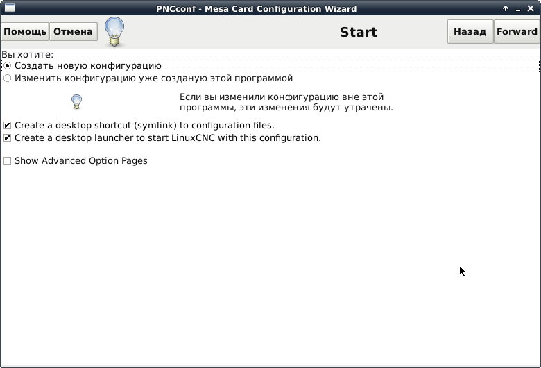

- дальше приступил к настройкам pncconf и тут для меня темный лес
1 скрин оставил настройки по умолчанию (20979 просмотров) <a class='original' href='./download/file.php?id=146256&mode=view' target=_blank>Загрузить оригинал (45.45 КБ)</a>

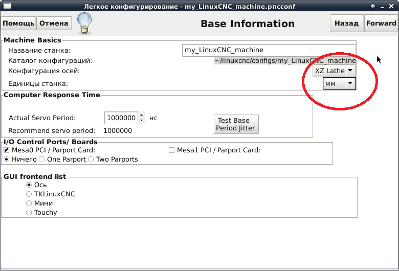

2 скрин поменял конфигурацию осей и единицу измерения на мм. (20979 просмотров) <a class='original' href='./download/file.php?id=146258&mode=view' target=_blank>Загрузить оригинал (59.4 КБ)</a>

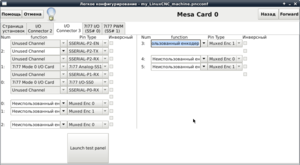

3 скрин оставил настройки по умолчанию но сомневаюсь что правильно сделал. (20979 просмотров) <a class='original' href='./download/file.php?id=146259&mode=view' target=_blank>Загрузить оригинал (77.7 КБ)</a>

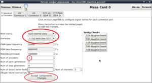

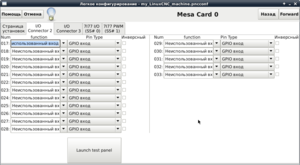

4 скрин выбрал имя платы 5I25 и 7I77, 3 энкодера, и нажал кнопку Accept, остальное все оставил по умолчанию (20979 просмотров) <a class='original' href='./download/file.php?id=146260&mode=view' target=_blank>Загрузить оригинал (80.42 КБ)</a>

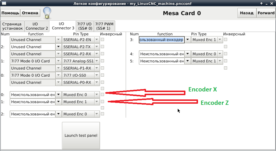

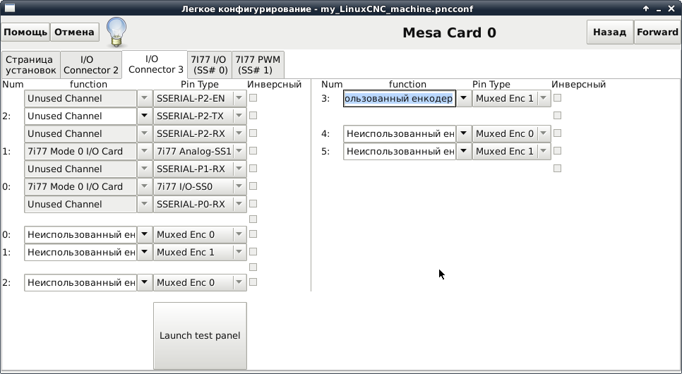

- дальше вообще не знаю как двигаться, как настроить энкодер подключенный к TB3 и управление +-10В подключенное к TB5
5 скрин (20979 просмотров) <a class='original' href='./download/file.php?id=146261&mode=view' target=_blank>Загрузить оригинал (93.9 КБ)</a>
5 скрин
6 скрин (20979 просмотров) <a class='original' href='./download/file.php?id=146262&mode=view' target=_blank>Загрузить оригинал (91.87 КБ)</a>
6 скрин

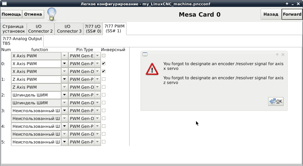

7 скрин? сдесь выбрал ось Х и поставил галочки, дальше конечно же ошибка выскочила. (20979 просмотров) <a class='original' href='./download/file.php?id=146263&mode=view' target=_blank>Загрузить оригинал (98.53 КБ)</a>
Помогите, пожалуйста, продвинутся дальше...

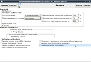

6 скрин (20950 просмотров) <a class='original' href='./download/file.php?id=146270&mode=view' target=_blank>Загрузить оригинал (98.23 КБ)</a>
6 скрин

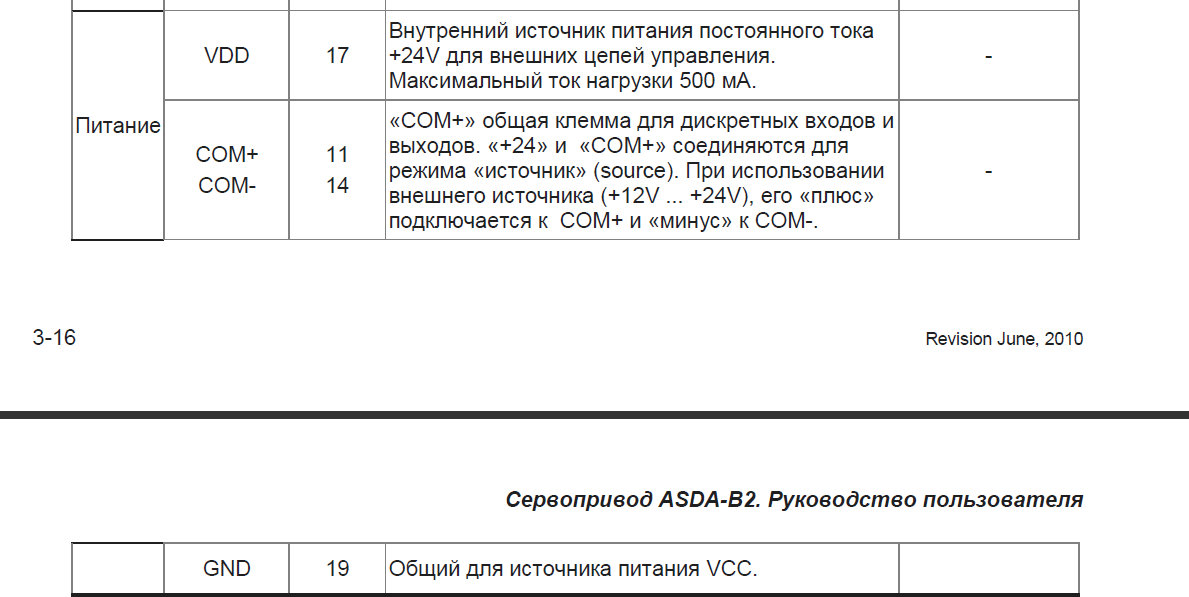

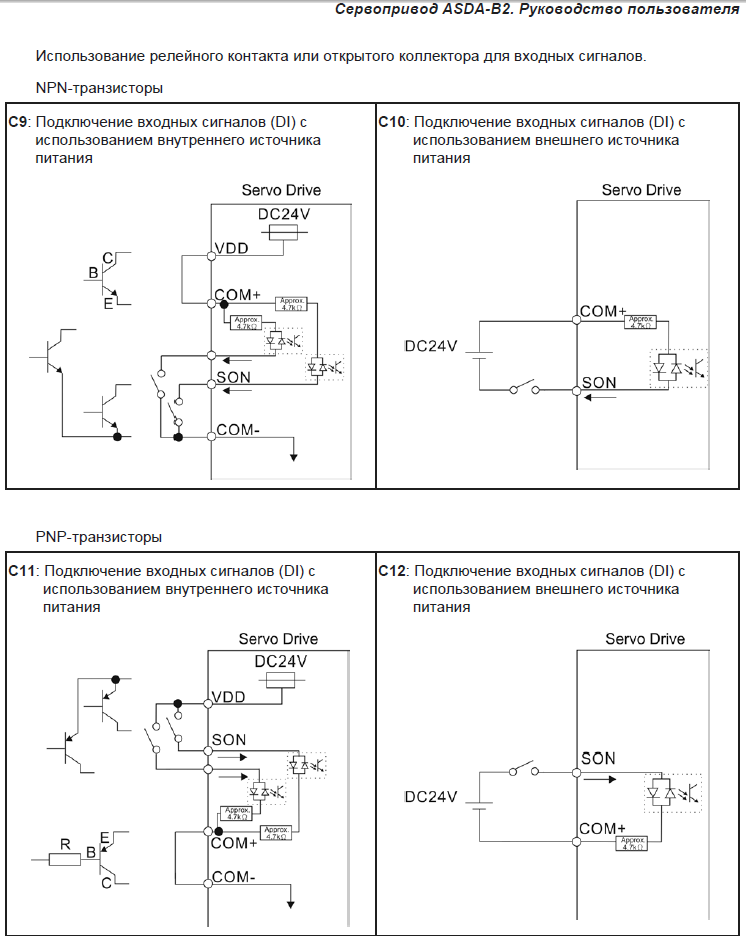

Подключение сервопривода Delta к плате Mesa 7i77.jpg (20888 просмотров) <a class='original' href='./download/file.php?id=146340&mode=view' target=_blank>Загрузить оригинал (3.08 МБ)</a>
ENA по моему правильно подвключени
Re: Подключение сервопривода Delta к плате Mesa 5I25+7I77
На картинке внутри сервы нарисовано, что com+ и com- соединены вместе.
Если мне не изменяет мой склероз, то у дельты минус внутреннего источника vdd24v находится гдето в районе 45..49 пинов... Нужно уточнить в доках...

UAVpilot писал(а): Нужно уточнить в доках...
asda_b2.png (20851 просмотр) <a class='original' href='./download/file.php?id=146364&mode=view' target=_blank>Загрузить оригинал (92.64 КБ)</a>
pitanieAsdab2.png (20842 просмотра) <a class='original' href='./download/file.php?id=146371&mode=view' target=_blank>Загрузить оригинал (46.87 КБ)</a>

Mehobr писал(а):Получается правильно подключил или нет?
если не трогал параметрьй для входов ...да, отвественост только ваша :D
ASDAB2.png (20776 просмотров) <a class='original' href='./download/file.php?id=146500&mode=view' target=_blank>Загрузить оригинал (97.44 КБ)</a>
а если боитес поставте промеждуточное реле ENA => SON
Mehobr писал(а):Включил принудительно "Servo-on"
S-On это разрешение на работу привода. Когда включено принудительно, то мотор будет вращаться при подаче упр. сигнала.
Если этот параметр выключить, то разрешение S-On будет при подаче напряжения 24в на 9 и 11 Дельты
Mehobr
Сообщения: 161
Зарегистрирован: 15 июн 2015, 00:20
Репутация: 18
Сообщение Mehobr »
aftaev писал(а):Если этот параметр выключить, то разрешение S-On будет при подаче напряжения 24в на 9 и 11 Дельты
На 9 и 11 или как писал выше dinkata 9 и14 пины?
Mehobr писал(а):На 9 и 11
По своей схеме смотрю, у меня на 11.
Mehobr писал(а):или как писал выше dinkata 9 и14 пины?
14 пин по его схеме в серву вообще не заходит.
У тебя на 7и77 24в подключено?
