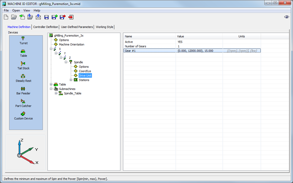

Попробовал постпроцессор с сайта для солидкам. Похоже, работает с особенностями- без необходимости вставляет S12000. Проект для SC2016 прилагаю.

Kiriller писал(а):Попробовал постпроцессор с сайта для солидкам. Похоже, работает с особенностями- без необходимости вставляет S12000. Проект для SC2016 прилагаю.
Добрый день!
Параметры, связанные с характеристиками конкретного станка, в том числе максимальные обороты шпинделя, задаются в файле gMilling_Puremotion_3x.vmid.
Откройте редактор двойным щелчком мыши на этом файле и измените в параметре Spindle -> Drive Unit -> Gear #1 значение 12000 на любое другое.
MachineID.png (3008 просмотров) <a class='original' href='./download/file.php?id=148372&mode=view' target=_blank>Загрузить оригинал (58 КБ)</a>
Мы также увеличили это значение по умолчанию. Обновленный постпроцессор доступен по ссылке в сообщении #405.

Дело не в оборотах, а в том, что. например, вначале УП правильно генерится строчка M3 S22000. А потом по ходу программы зачем то S12000. И не один раз по ходу программы в пределах одного перехода.

Kiriller писал(а):Дело не в оборотах, а в том, что. например, вначале УП правильно генерится строчка M3 S22000. А потом по ходу программы зачем то S12000. И не один раз по ходу программы в пределах одного перехода.
У нас при попытке сгенерировать УП из вашего проекта SolidCAM не выгружает G-код и выдаёт сообщение об ошибке, которое означает, что обороты шпинделя, заданные в обработке, превышают возможности станка, описанные в файле vmid.
После того, как в файле gMilling_Puremotion_3x.vmid было установлено значение оборотов 24000, G-код выгружается корректно.
ErrorScreen.png (2989 просмотров) <a class='original' href='./download/file.php?id=148383&mode=view' target=_blank>Загрузить оригинал (18.83 КБ)</a>
Предлагаем попробовать выполнить рекомендации, приведённые выше.

Да, действительно заработало. У меня то код генерился. Вот я подумал, что с ПП что-то не так.... :roll:
