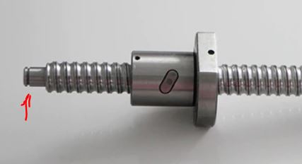

Здравствуйте, 4года назад прикупил пару ШВП 1605 и 4 SBR20, но только сейчас руки стали доходить до станка.
Посмотрел я на ШВП и понял, что у меня отсутствует на валу канавка как на рисунке. Я так понимаю, на нее стопор должен одеваться.
Вопрос в том, что мне с этим делать. На сколько влияет на передачу/жесткость/люфт или еще на что то отсутствие это борозды?
Надо ли ее делать? Если надо, не подскажите, как называется этот вид работ, чтобы хоть понимать куда бежать.

Этот проточенный конец ШВП (который короткий) обычно входит в подшипник "плавающей" опоры. Кольцевая проточка может понадобиться, только если подшипник может выпасть из опоры.

Сергей Саныч писал(а):Этот проточенный конец ШВП (который короткий) обычно входит в подшипник "плавающей" опоры. Кольцевая проточка может понадобиться, только если подшипник может выпасть из опоры.
Аааа, я кажется стал понимать. Я только не могу представить конструкцию когда подшипник может выпасть?
Я правильно понимаю, что если я этот ШВП зафиксирую между BK/BF 12 то ситуации с выпадением не должно произойти?

daemon78 писал(а):не могу представить конструкцию когда подшипник может выпасть?
Нестандартная опора, когда нет внешнего буртика у гнезда для подшипника (просто отверстие). В принципе, имеет право на существование.
daemon78 писал(а):Я правильно понимаю, что если я этот ШВП зафиксирую между BK/BF 12 то ситуации с выпадением не должно произойти?
Не должно.
