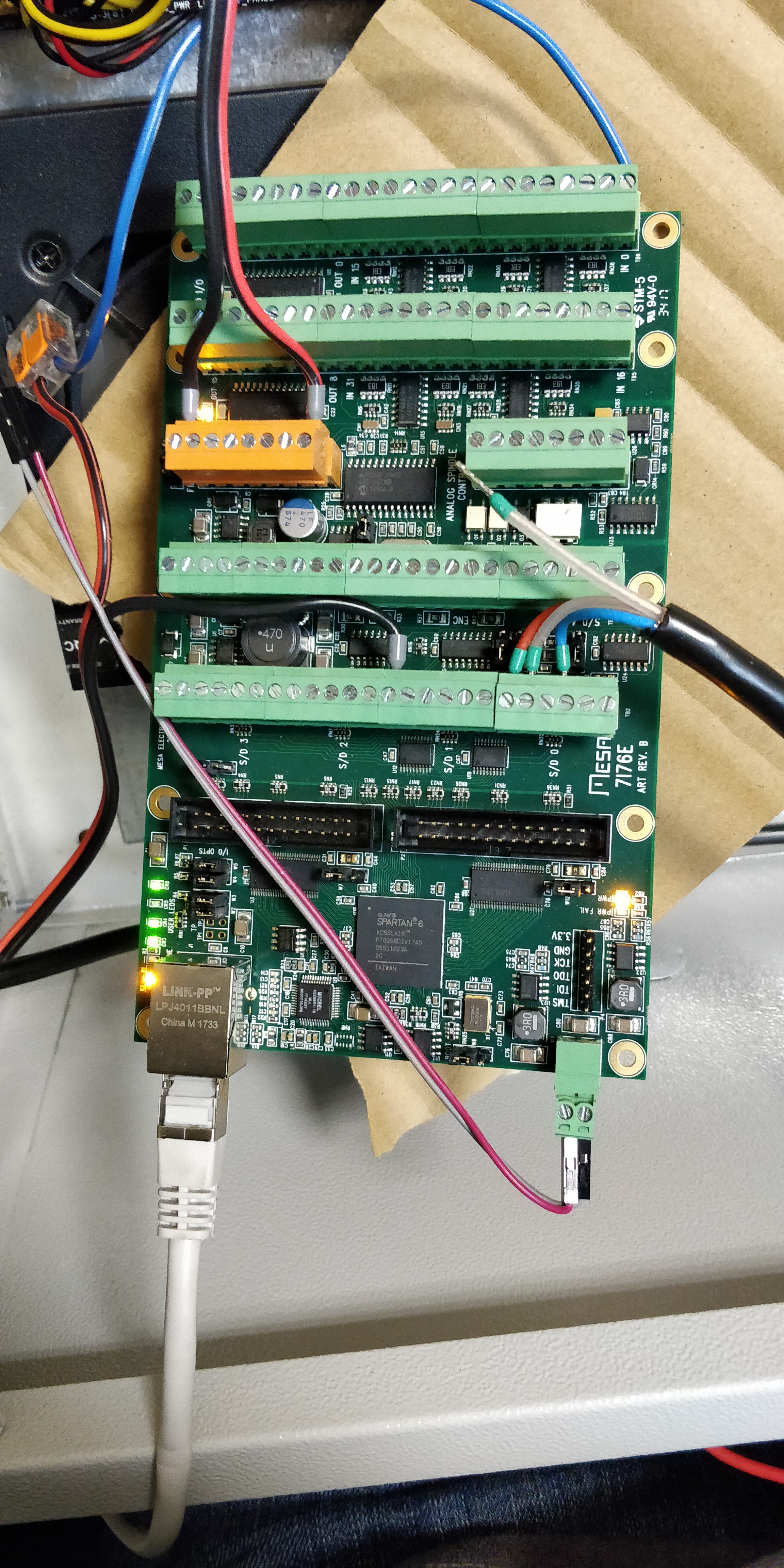

Добрый день всем. В общем такая проблема. Поставил LinuxCNC на 64-битный debian с preempt-RT, имеется mesa 7i76e. Так вот с ней-то и проблема, которая состоит в следующем: порты на ветке TB6 и TB5, на которые хочу цепануть концевики, должны иметь вид hm2_7i76e.0.7i76.0.0.input-XX (вместо XX пусть будет 15, к примеру); Но LinuxCNC не грузится, как раз выдавая ошибку с этим самым портом: "./test.hal:30: parameter of pin 'hm2_7i76e.0.7i76.0.0.input-15' does not exist". Если же в Hal прописываю "setp hm2_7i76e.0.7i76.0.0.input-15 false", то ошибка чуть меняется: "./test.hal:30: parameter of pin 'hm2_7i76e.0.7i76.0.0.input-15' not found". Если же ставлю коммент на данный пин в хале, то LinuxCNC грузится, станок ездит (без хоумов только).
Знающие люди, подскажите, в чем может быть проблема? Грешу либо на плату, либо на драйвер hm2_eth, но вполне может быть, что я чего-то не учёл(
Заранее спасибо!

Re: MESA 7i76E для начинающих
Какие лампочки светятся на плате до запуска linuxcnc? Лучше фотку.

Вот фото. Прошу прощения за качество
IMG_20181001_182214.jpg (5397 просмотров) <a class='original' href='./download/file.php?id=147538&mode=view' target=_blank>Загрузить оригинал (3.69 МБ)</a>
Хотя, не уверен, что фото сделал, когда linuxcnc был выключен.. завтра перепроверю.
Похоже на проблему с прошивкой FPGA.
Не запуская linuxcnc (axis) выполни в консоли вот такую команду:
halrun hm2_eth_test.hal >/tmp/log.txt
только внутри hm2_eth_test.hal замени IP адрес платы на свой.
Получившийся файл /tmp/log.txt приложи сюда.
Всётаки что-то не так с прошивкой или с самой платой... В нормальной состоянии около RJ45 не должны гореть ни жёлтые, ни зелёные диоды.
Так-же при при загрузке драйвера не видно, чтобы отдельные пины настраивались на общение с частью карты, на которой расположены входы/выходы.
В твоём случае это скорее всего пины
hm2/hm2_7i76e.0:     IO Pin 010 (P1-07): IOPort
hm2/hm2_7i76e.0:     IO Pin 011 (P1-08): IOPort
hm2/hm2_7i76e.0:     IO Pin 012 (P1-09): IOPort
hm2/hm2_7i76e.0:     IO Pin 013 (P1-10): IOPort
На нормально работающей карте они должны выглядеть примерно так:
hm2/hm2_7i76e.0:     IO Pin 010 (P1-07): Smart Serial Interface #0, pin TxData1 (Output)
hm2/hm2_7i76e.0:     IO Pin 011 (P1-08): Smart Serial Interface #0, pin RxData1 (Input)
hm2/hm2_7i76e.0:     IO Pin 012 (P1-09): Smart Serial Interface #0, pin TxData0 (Output)
hm2/hm2_7i76e.0:     IO Pin 013 (P1-10): Smart Serial Interface #0, pin RxData0 (Input)
Что можно попробовать (после каждого пункта проверять работу карты):
1. На всякий случай проверить правильное-ли ядро используется - команда "uname -a" должна показать примерно такое:
Linux standcnc 3.2.0-4-rt-amd64 #1 SMP PREEMPT RT Debian 3.2.96-2 x86_64 GNU/Linux
обязательно должны быть слова "PREEMPT RT".
2. поставить джамперы W4 и W6 в верхнее положение как и рекомендовано. Заодно переставить W7 и W12 в нижнее (незачем подавать питание на неиспользуемые разъёмы.
3. Перепрошить карту соотв. прошивкой и проверить (mesaflash --verify).
Если всё это не поможет, то карта скорее всего неисправна.
