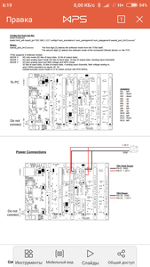

А плата точно правильно питается?
Screenshot_2018-10-12-06-19-00-108_cn.wps.moffice_eng.png (5312 просмотров) <a class='original' href='./download/file.php?id=148165&sid=f25e62f50bef5a16bb6e046e5f763c79&mode=view' target=_blank>Загрузить оригинал (249.22 КБ)</a>
Re: MESA 7i76E для начинающих
Parhom писал(а):А плата точно правильно питается?
Да, это по лампочкам видно.
Parhom
Сообщения: 205
Зарегистрирован: 26 апр 2018, 23:07
Репутация: 46
Настоящее имя: Пархоменко Артем Юрьевич
Сообщение Parhom »
Дак по схеме 24В не туда подключается, как на фото.
Parhom писал(а):Дак по схеме 24В не туда подключается, как на фото.
В его случае подключать питание к TB3 не требуется.
