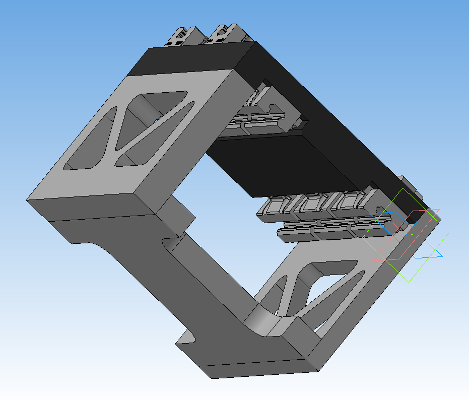

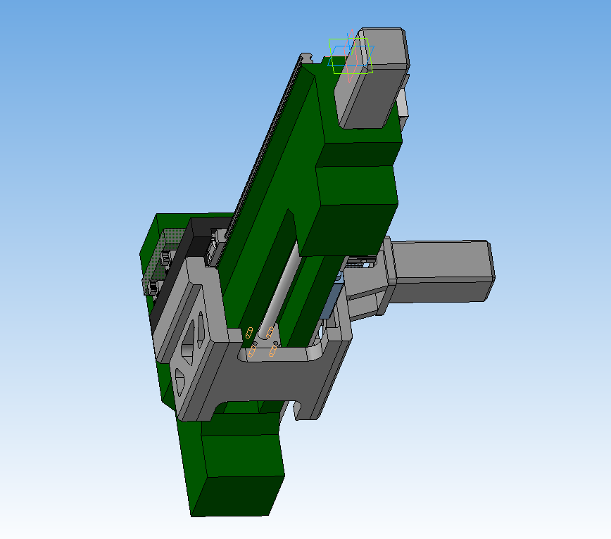

Leopold_V
Сообщения: 138
Зарегистрирован: 07 дек 2017, 09:51
Репутация: 255
Настоящее имя: Игорь
Откуда: СПб
Re: Schaublin 102 N-VM в ЧПУ
Сообщение Leopold_V »
Hanter писал(а):чет на мой взгляд вы фигню какую то сгородили...
На кой хрен нужны вот эти фермы и вся вот эта замкнутая коробом конструекция ???
что вы хотите этим получить ? жесткости ? не даст она ее...
винт под станину убрать ? смысла нету - над станиной и сбоку места достаточно...
просто массу набрать ? нафига ???
убирайте это непотребство нафиг... не нужно оно там. 6 кареток тоже нафиг не нужны. не даст оно вам ничего.
Винт будет установлен за место штатной трапеции и да он под станиной.
Из за этого и короб организовался, можно конечно консолью сделать, но при прочих равных короб будет более жестким.
Над станиной зазор 10 мм. с боку 17 мм. диаметр гайки 16 ШВП подсказать ;) невпихуемо в общем :)
Вес не набираю, отсюда и окна. Стараюсь что бы общая сборка не превысила 50 кг., а то тяжеловато будет 400 вт серве с прямым приводом на вал.
По поводу кареток, зацепилась старая сборка с более коротким столом продольной подачи, при столе 250 мм. длиной три каретки дадут большую жесткость за счет большей площади контакта с рельсом, но возможно и двух достаточно, треба посчитать более вдумчиво.
Так же учтите масштаб станочка самая большая деталь это плита продольной подачи 170х250х30 мм. заготовка :)

Dimka
Сообщения: 1286
Репутация: 347
Настоящее имя: Дима
Сообщение Dimka »
А почему тогда не организовать передачу так, как было с трапецией, не городя короб вокруг..?
Leopold_V
Сообщения: 138
Репутация: 255
Откуда: СПб
Dimka_almighty писал(а):А почему тогда не организовать передачу так, как было с трапецией, не городя короб вокруг..?
Да почему нет, можно сделать так же как и было, консолью. Просто на заднюю стенку все равно кронштейн опоры и привода городить вот и замкнул в короб :thinking:
можно конечно было сделать все по элегантней косые стенки и иже с ним, но ведь сделать придется :) А так заготовки гаром расфигачу у друзей потом отпущу, фрезерну, шлифану базы и соберу. Кубики это просто :)
