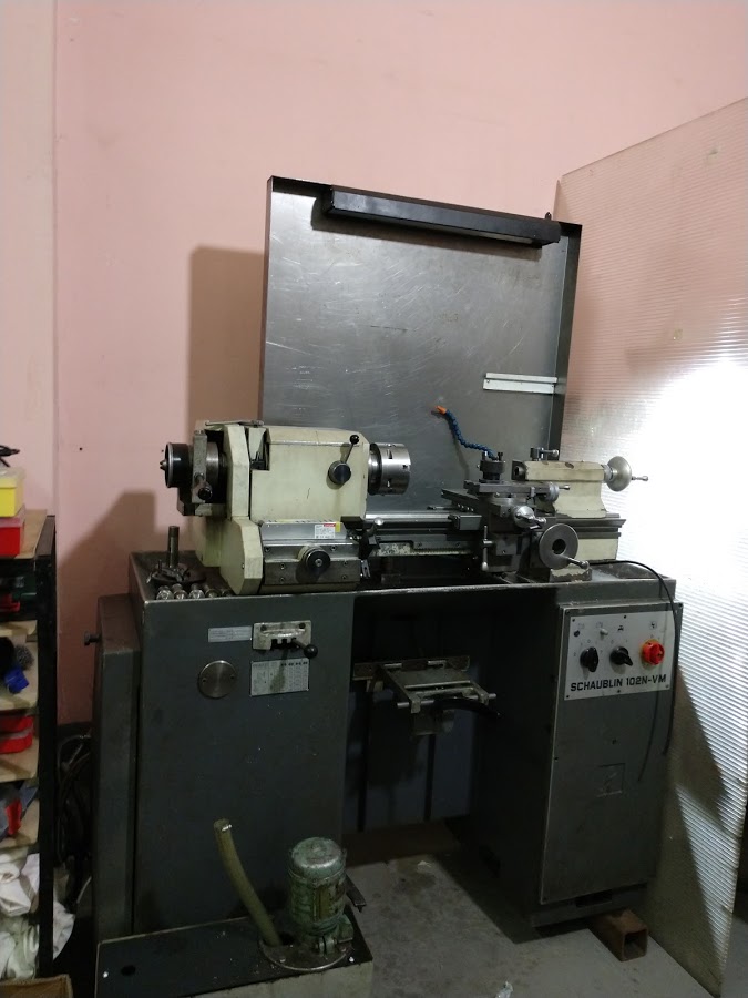

Сколько спасителей Шаблика набежало :)
В свое оправдание скажу, что такой станок если восстанавливать то надо до состояния завода только тогда я бы достиг морального удовлетворения, но жизнь старичка была не легкой :)
Можно сказать что практически нет гитары, отключена совсем из шестеренок есть только три, ну и вся мелкая механика в состоянии модернизации кривыми руками ушлепков. Понятно что те же шестерни можно нарезать, но куча мелких шалабушек надо брать оригинал, а станок швейцарский ;) Педали отломаны например и рог включалки реверса.
В тоже время как донор он меня полностью устраивает, размер, цвет и вкус ;) живая продольная подача, только трапецию на швп поменять, вал спрятан под станиной, быстрый цанговый зажим и живая шпиндельная группа, полно места под монтаж электрики в правой тумбе.
Посадка по цангу в валу шпинделя просто убили не доконца закрывая зажим, цангу проворачивало, но это фигня по шейкам подшипников выставлюсь и шлифану.
Все детальки которые буду делать это до 20 мм диаметром и длинной до 3 диаметров, материал латунь и нержа. расходы по осям как на оригинале сохраняю по причине что пути господни неисповедимы.
12 швп достаточно, на фирменном собрате который делают сразу с ЧПУ 12 швп стоят в круг.
IMG_20180927_153130742.jpg (14833 просмотра) <a class='original' href='./download/file.php?id=147328&mode=view' target=_blank>Загрузить оригинал (83.19 КБ)</a>

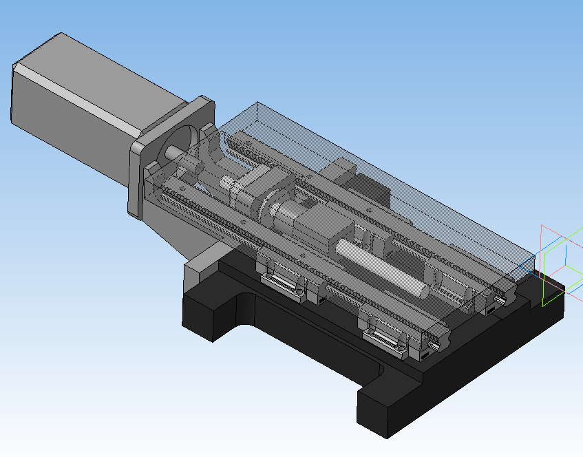

Отшабрил станину на выходных, очень крепкий чугуний :) После чего взявшись пришабривать стол пришло осознание что собираюсь уделать его в невосстановимый вид. Плюнул и переделал продольную подачу на рельсу :)
Безымянный3.png (14710 просмотров) <a class='original' href='./download/file.php?id=148077&mode=view' target=_blank>Загрузить оригинал (54.16 КБ)</a>
Безымянный4.png (14710 просмотров) <a class='original' href='./download/file.php?id=148078&mode=view' target=_blank>Загрузить оригинал (44.24 КБ)</a>
Безымянный1.png (14710 просмотров) <a class='original' href='./download/file.php?id=148079&mode=view' target=_blank>Загрузить оригинал (32.3 КБ)</a>
Безымянный2.png (14710 просмотров) <a class='original' href='./download/file.php?id=148080&mode=view' target=_blank>Загрузить оригинал (22.94 КБ)</a>

ШВП 12 и 6 кареток на продольной как-то нелогично по-моему.

sas_75 писал(а):ШВП 12 и 6 кареток на продольной как-то нелогично по-моему.
12 швп только на поперечную подачу ставлю. На продольную хотел поставить 32 швп с без фланцевой гайкой, но гайку без фланца на тот кусок винта, что у меня есть надо ждать 12 недель. В итоге плюнул и заказал 16 швп с фланцевой гайкой.

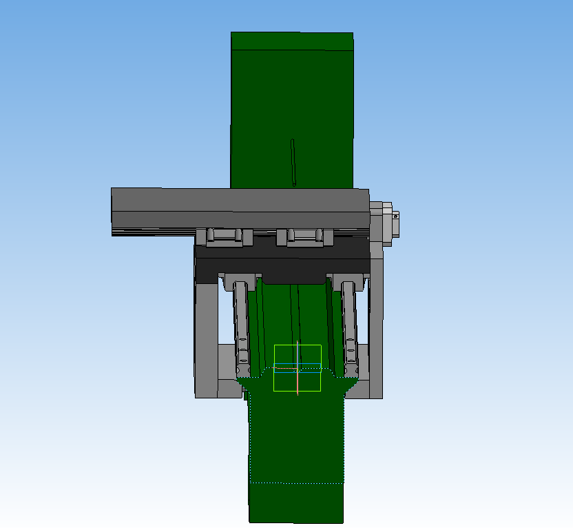

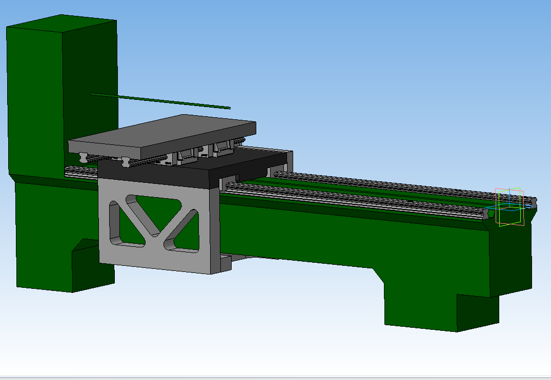

Re: Schaublin 102 N-VM в ЧПУ
чет на мой взгляд вы фигню какую то сгородили...
На кой хрен нужны вот эти фермы и вся вот эта замкнутая коробом конструекция ???
что вы хотите этим получить ? жесткости ? не даст она ее...
винт под станину убрать ? смысла нету - над станиной и сбоку места достаточно...
просто массу набрать ? нафига ???
убирайте это непотребство нафиг... не нужно оно там. 6 кареток тоже нафиг не нужны. не даст оно вам ничего.

Hanter писал(а):смысла нету - над станиной и сбоку места достаточно...
Над станиной места достаточно тогда, когда есть возможность заглубиться хоть немного в станину :) . Плавали - знаем..) Не знаю, какой размер рельс у топикстартера, но что-то мне кажется, что 16 ШВП можно между рельсами упихать малоинвазивными методами. Про 32, конечно, молчу.. Да и смысл использовать такую конскую ШВП при ф12 на продольке - совсем нету.
В остальном, Алексей, согласен. Сам подобное рисовал и сразу отказался. Тяжело, сложно и нахрен ненужно.

Продольную швп сбоку станины а поперечную швп позади стола поставь

Hanter писал(а):чет на мой взгляд вы фигню какую то сгородили...
Винт будет установлен за место штатной трапеции и да он под станиной.
Из за этого и короб организовался, можно конечно консолью сделать, но при прочих равных короб будет более жестким.
Над станиной зазор 10 мм. с боку 17 мм. диаметр гайки 16 ШВП подсказать ;) невпихуемо в общем :)
Вес не набираю, отсюда и окна. Стараюсь что бы общая сборка не превысила 50 кг., а то тяжеловато будет 400 вт серве с прямым приводом на вал.
По поводу кареток, зацепилась старая сборка с более коротким столом продольной подачи, при столе 250 мм. длиной три каретки дадут большую жесткость за счет большей площади контакта с рельсом, но возможно и двух достаточно, треба посчитать более вдумчиво.
Так же учтите масштаб станочка самая большая деталь это плита продольной подачи 170х250х30 мм. заготовка :)

А почему тогда не организовать передачу так, как было с трапецией, не городя короб вокруг..?

Dimka_almighty писал(а):А почему тогда не организовать передачу так, как было с трапецией, не городя короб вокруг..?
Да почему нет, можно сделать так же как и было, консолью. Просто на заднюю стенку все равно кронштейн опоры и привода городить вот и замкнул в короб :thinking:
можно конечно было сделать все по элегантней косые стенки и иже с ним, но ведь сделать придется :) А так заготовки гаром расфигачу у друзей потом отпущу, фрезерну, шлифану базы и соберу. Кубики это просто :)
Безымянный333.png (14539 просмотров) <a class='original' href='./download/file.php?id=148106&mode=view' target=_blank>Загрузить оригинал (54.72 КБ)</a>
