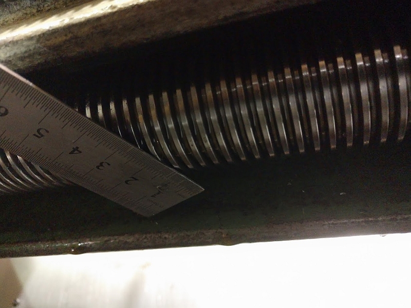

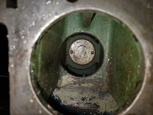

Долго размышлял о маленьком токарнике с задатками пруткового автомата. Долго смотрел на 125 тпк, но уж больно здоровый гад.
Путем долгих изысканий приобрел Schaublin 102 N-VM в виде донора.
http://www.cnc-club.ru/forum/download/f ... 6b5cc6572d
Состояние продольной подачи: винт 2 сотки к патрону, на 50% прослеживаются следы заводской шабровки.
Состояние поперечной подачи: 1 сотка на всем расходе.
Биение на шейке шпинделя 0,002, биение на посадочном конусе под цанги 0.02 (надо снять вал шпинделя и шлифануть посадку)
Бюджет на очпушивание 200 т.руб
Планирую поставить Сервоприводы 400 и 200 вт на оси, привод шпинделя оставлю штатный асинхронник (уже повесил частотник на него), управление китайская панелька на две оси CNC990TDb,
энкодер на вал шпинделя, линейки серии компакт на оси, поворотную башню под 12 резцы, пневмоцилинд на открывание/закрывание цанг, центральная смазка. 32швп на продольную подачу, 12 швп и 15 рельсы на поперечную, все С5 в круг.
Продольную подачу оставлю как есть, чутка подшабрю станину, родную трапецию 40 мм заменю на 32 швп. Поперечную подачу придется не смотря на хорошее состояние убить целиком так как нет места под швп там совсем.Скидал предварительно на 15 рельсах и 12 швп

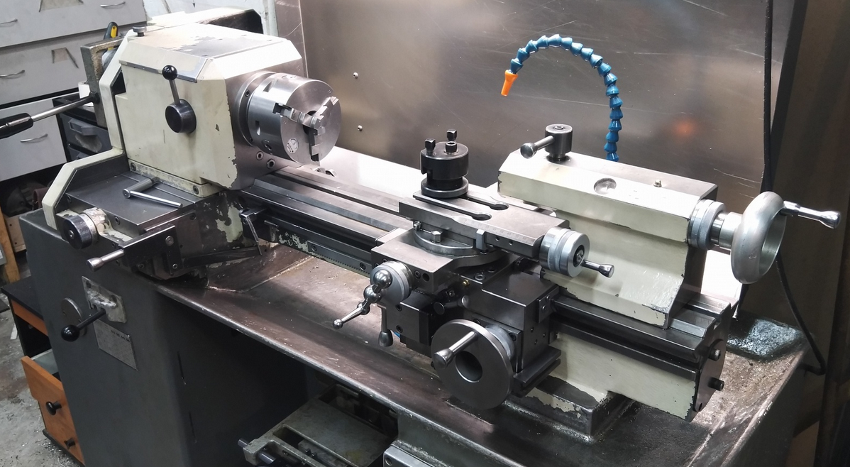

Сколько спасителей Шаблика набежало :)
В свое оправдание скажу, что такой станок если восстанавливать то надо до состояния завода только тогда я бы достиг морального удовлетворения, но жизнь старичка была не легкой :)
Можно сказать что практически нет гитары, отключена совсем из шестеренок есть только три, ну и вся мелкая механика в состоянии модернизации кривыми руками ушлепков. Понятно что те же шестерни можно нарезать, но куча мелких шалабушек надо брать оригинал, а станок швейцарский ;) Педали отломаны например и рог включалки реверса.
В тоже время как донор он меня полностью устраивает, размер, цвет и вкус ;) живая продольная подача, только трапецию на швп поменять, вал спрятан под станиной, быстрый цанговый зажим и живая шпиндельная группа, полно места под монтаж электрики в правой тумбе.
Посадка по цангу в валу шпинделя просто убили не доконца закрывая зажим, цангу проворачивало, но это фигня по шейкам подшипников выставлюсь и шлифану.
Все детальки которые буду делать это до 20 мм диаметром и длинной до 3 диаметров, материал латунь и нержа. расходы по осям как на оригинале сохраняю по причине что пути господни неисповедимы.
12 швп достаточно, на фирменном собрате который делают сразу с ЧПУ 12 швп стоят в круг.
