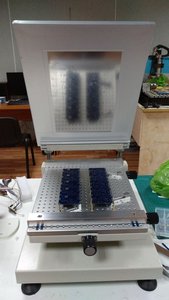

Заказал 12 ноября в Китае трафарет для нанесения пасты, сегодня получил (доставка почтой). По стоимости вышло в 36$ :)
Установил на принтер, отъюстировал. Завтра буду пробовать наносить пасту :)

Сегодня попробовал наносить пасту через трафарет:
IMG_20181201_171149.jpg (10298 просмотров) <a class='original' href='./download/file.php?id=151658&mode=view' target=_blank>Загрузить оригинал (733.09 КБ)</a>
IMG_20181201_171235.jpg (10298 просмотров) <a class='original' href='./download/file.php?id=151659&mode=view' target=_blank>Загрузить оригинал (727.5 КБ)</a>
IMG_20181201_181113.jpg (10298 просмотров) <a class='original' href='./download/file.php?id=151660&mode=view' target=_blank>Загрузить оригинал (782.1 КБ)</a>
Результат превосходный. Оказывается, пасту надо прогревать после холодильника, а то она плохо гонится шпателем :)))

N1X писал(а):Сколько такой принтер стоит кстати?
Я взял за 1500 юаней, сразу вместе с раскладчиком :) Не самый лучший принтер (есть люфты когда стол не затянут), но вполне работоспособен.
