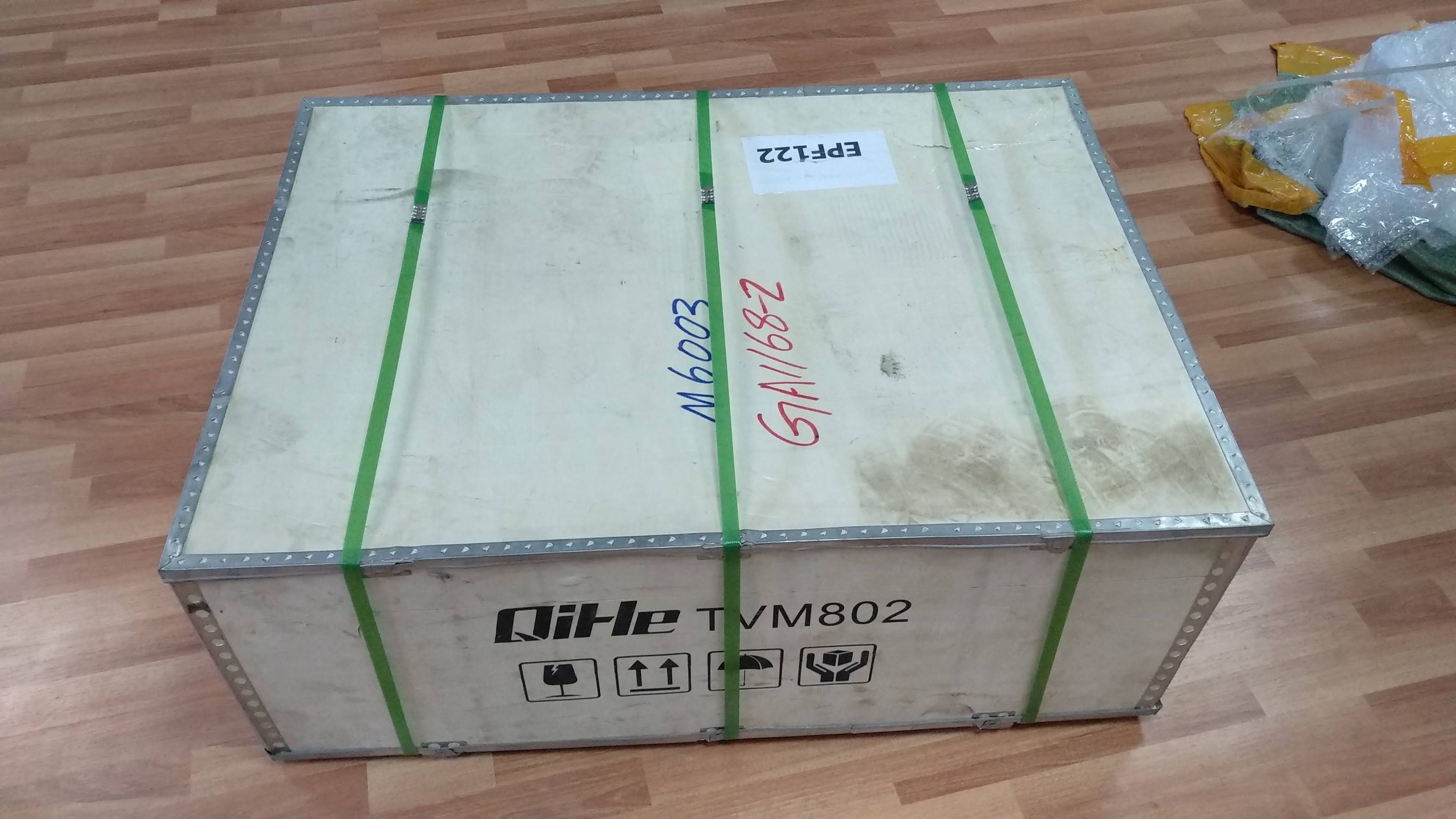

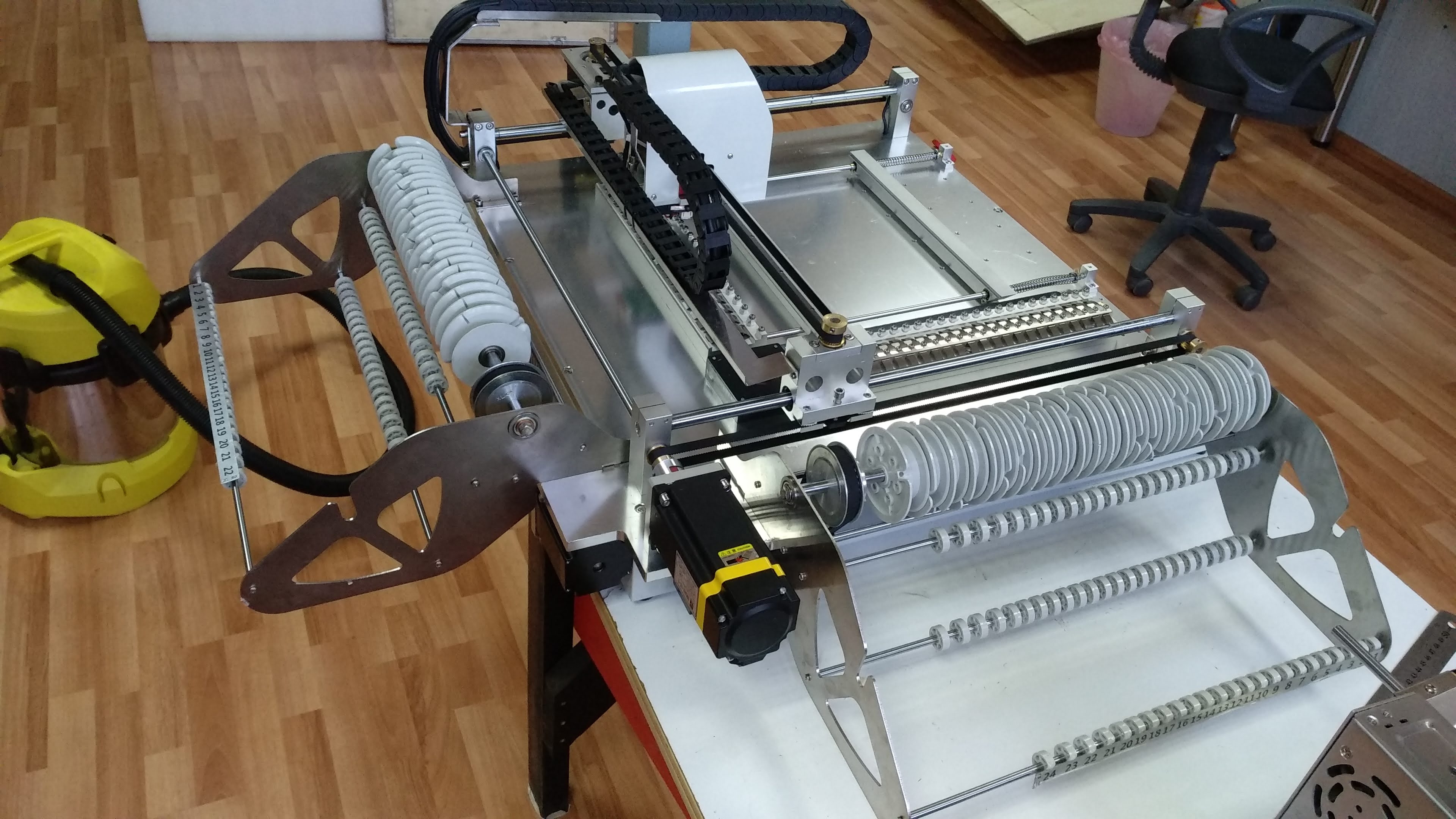

Наконец-то получил вчера свою прелесть :))

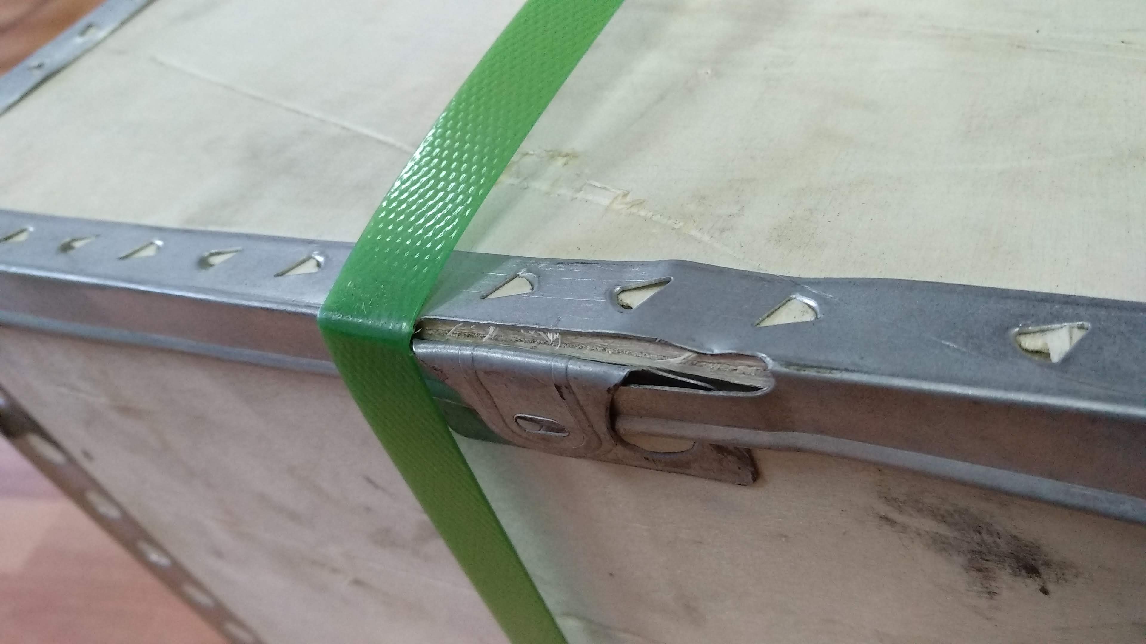

Упаковка, кстати, интересная, я такую еще не видел. Ящик из фанеры собран без шурупов, гвоздей и клея. Вот на таких уголках:
IMG_20180903_165914.jpg (11416 просмотров) <a class='original' href='./download/file.php?id=145438&mode=view' target=_blank>Загрузить оригинал (353.43 КБ)</a>
IMG_20180903_165929.jpg (11416 просмотров) <a class='original' href='./download/file.php?id=145439&mode=view' target=_blank>Загрузить оригинал (241.2 КБ)</a>
И надежно и довольно легко разбирается.

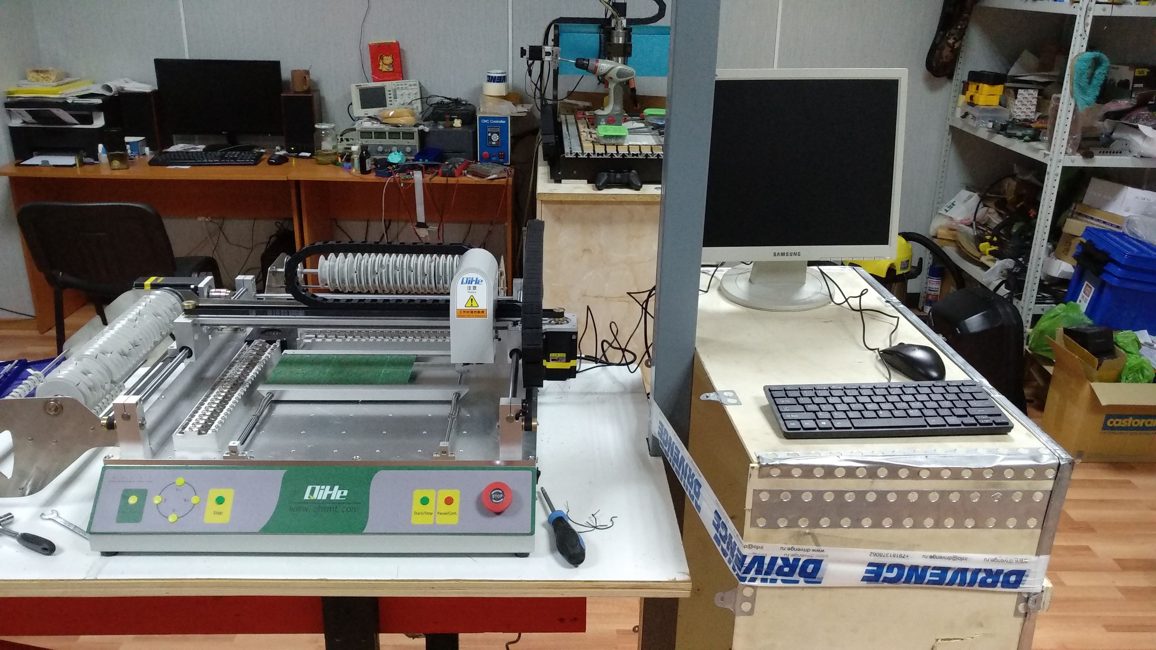

О самом станке.
Характеристики:
- размер платы: от 20х20 до 260х330 мм

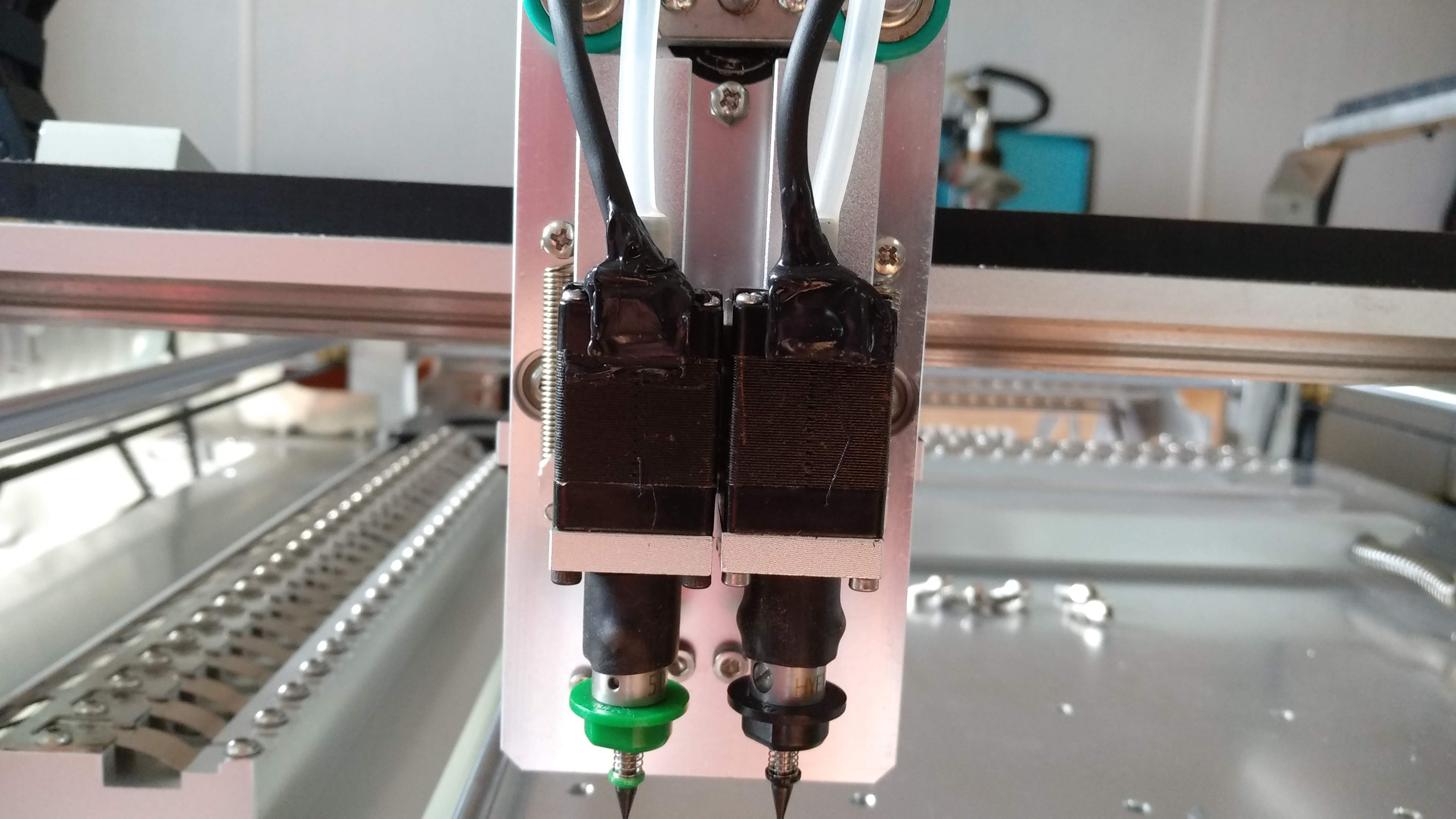

- два сопла
- обещанная точность 0.025 мм (хз что они под этим имеют в виду, наверное дискретность шагов)
- обещанная скорость установки - до 6000 компонентов в час

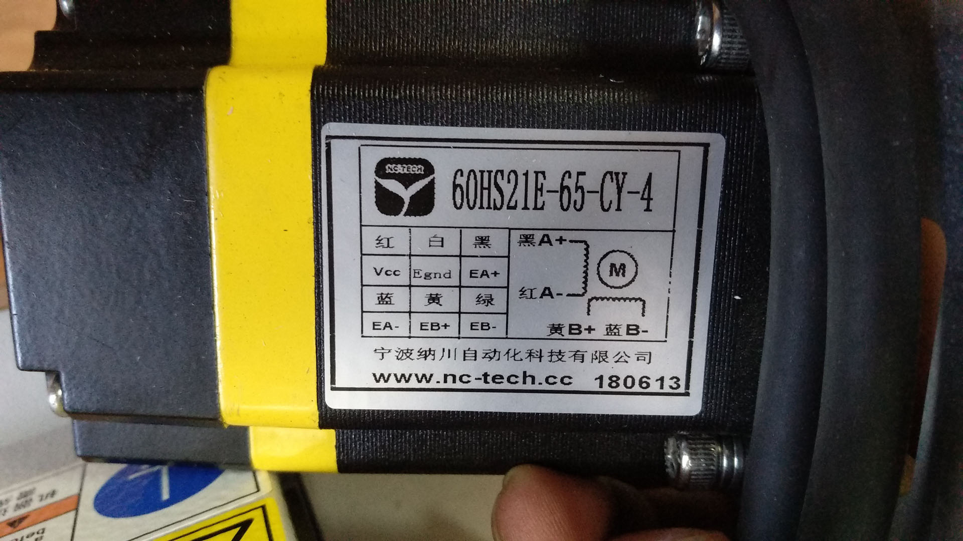

- сервошаговые двигатели с энкодерами

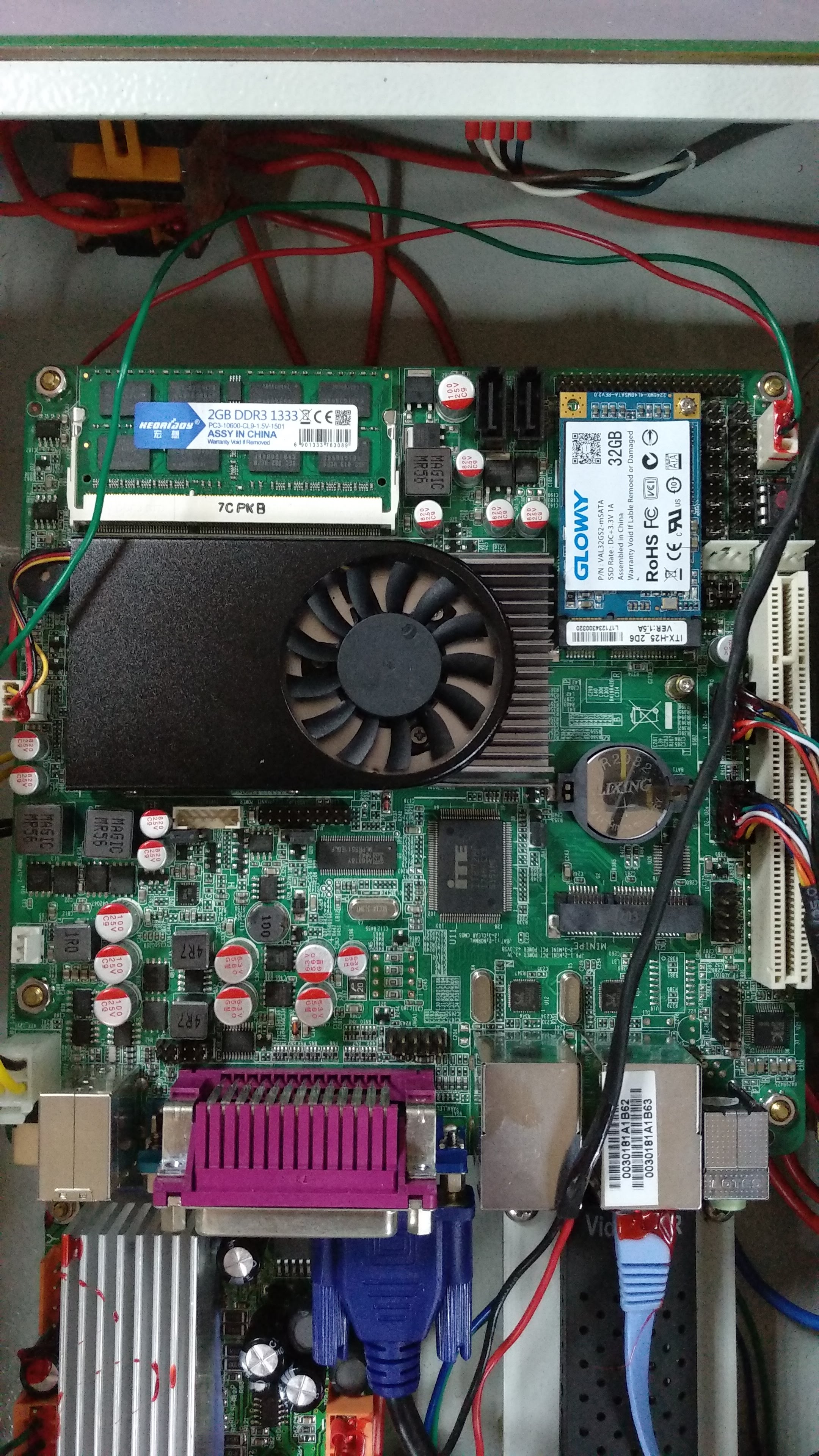

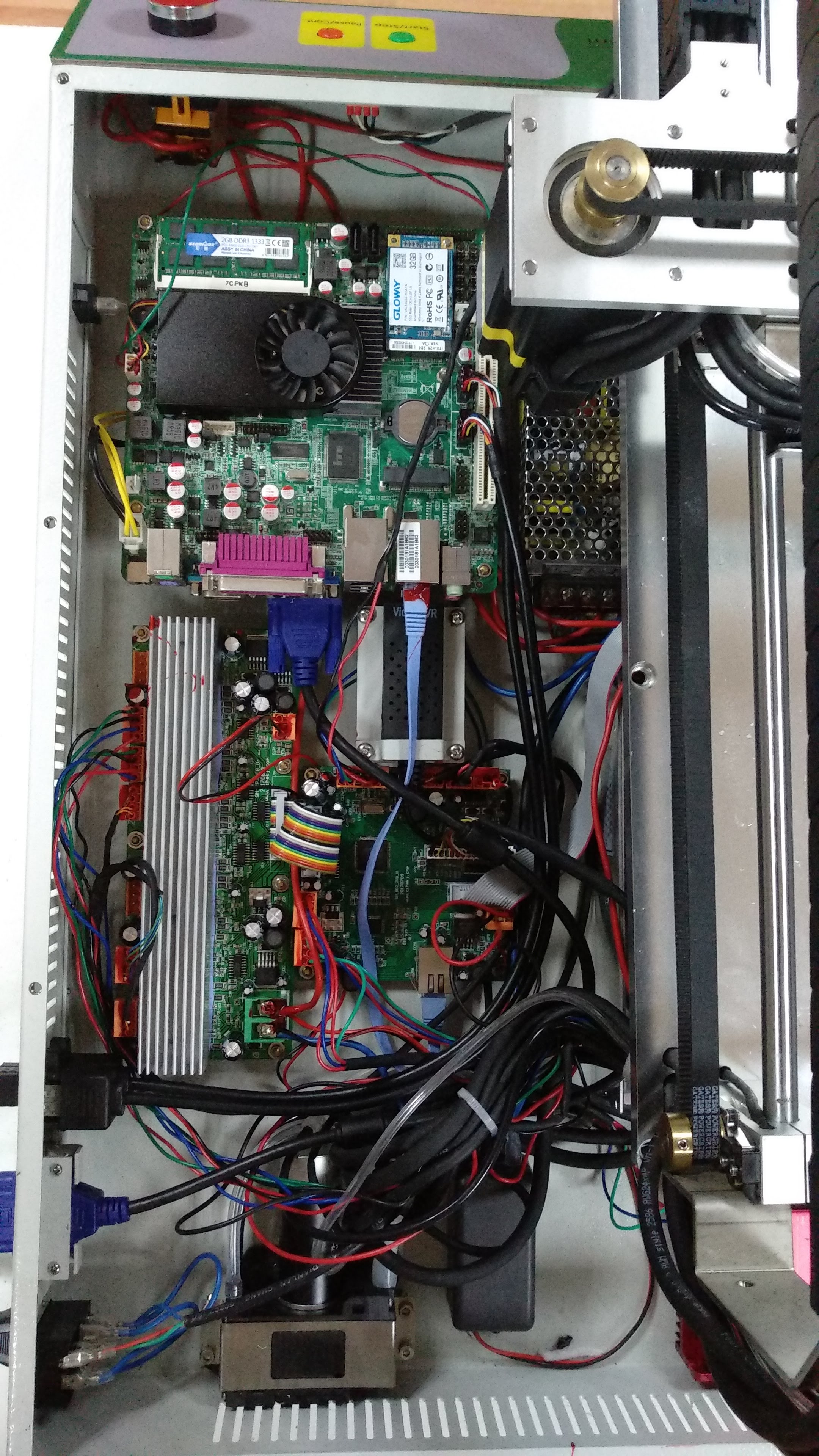

- встроенный комп (слабенький Атом 2 ГГц + 2 Гб оперативки + 30 Гб SSD, во внешний мир выведены 4 USB и D-SUB для монитора)
- может работать с SMD от 0402 до 5050, SOP, TQFP, QFN и т.д. По словам продавца максимальный корпус - TQFP-144
- питатели на 46 позиций: 38 для 8мм, 6 для 12мм и 2 для 16мм. Продавец еще предлагал за отдельные деньги вибролоток, но по фотографии это какой-то его колхоз, причем не лучшего качества. К тому же, как я понял, он не управляется софтом, жужжит постоянно пока подано питание.
- две HD-камеры - верхняя и нижняя
- одна вакуумная и одна наддувающая помпы
- детектирование захвата компонента (датчики вакуума на обоих соплах)
- вес - 41 кг, я это прочувствовал на себе в полной мере :)

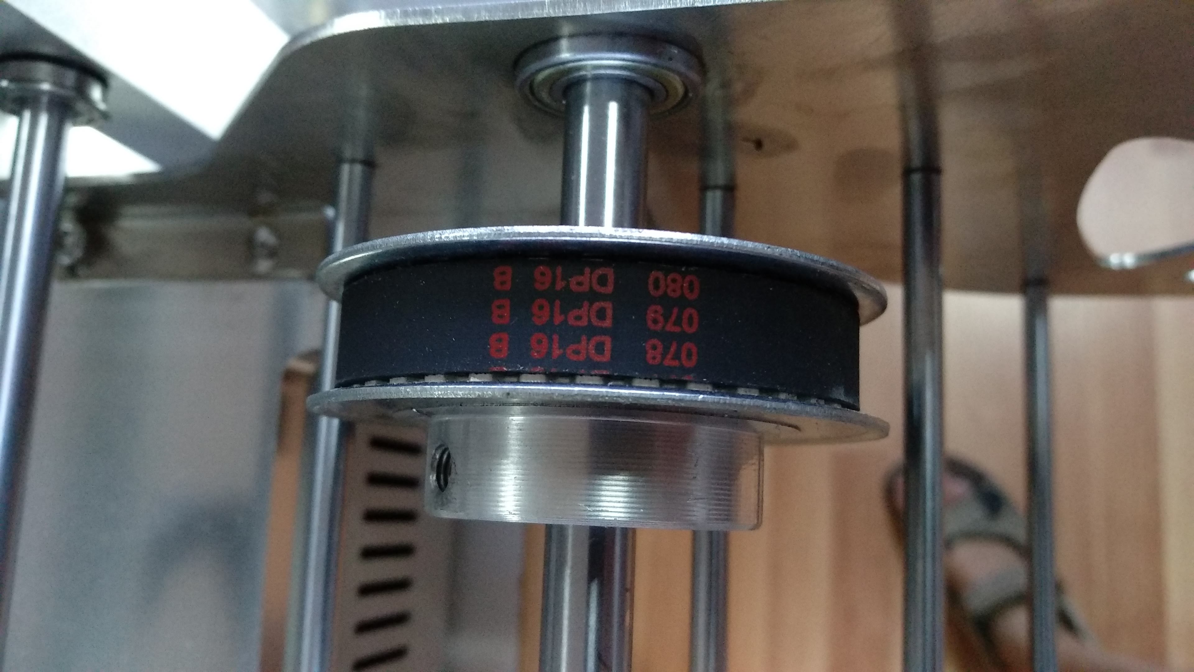

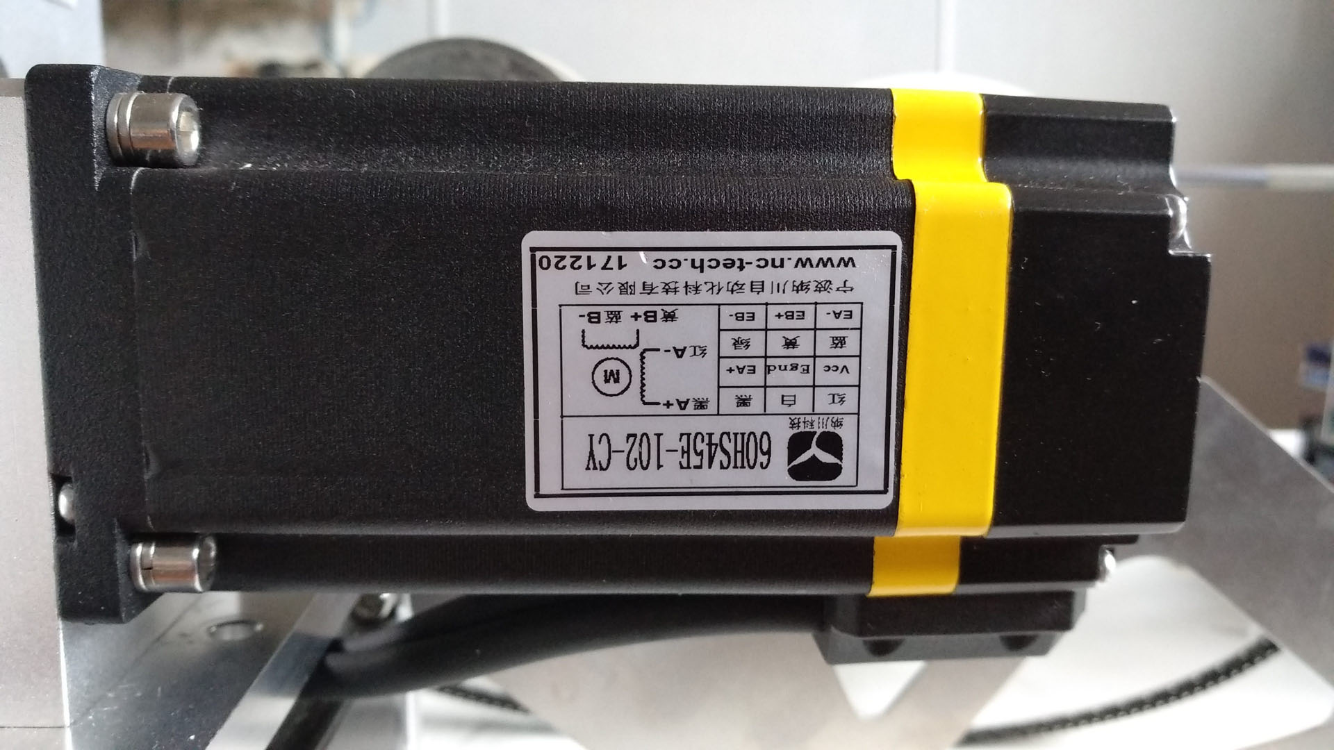

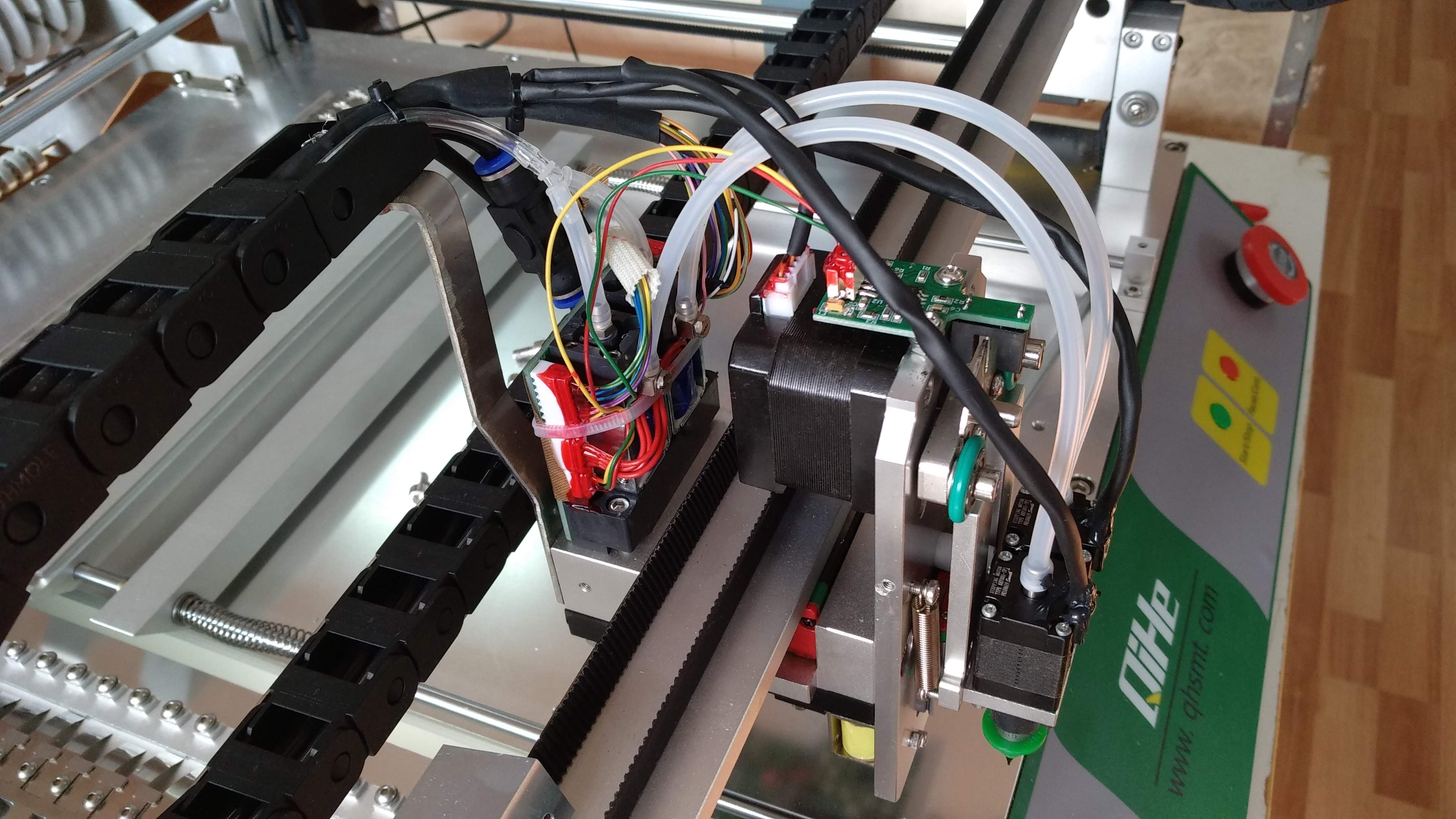

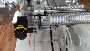

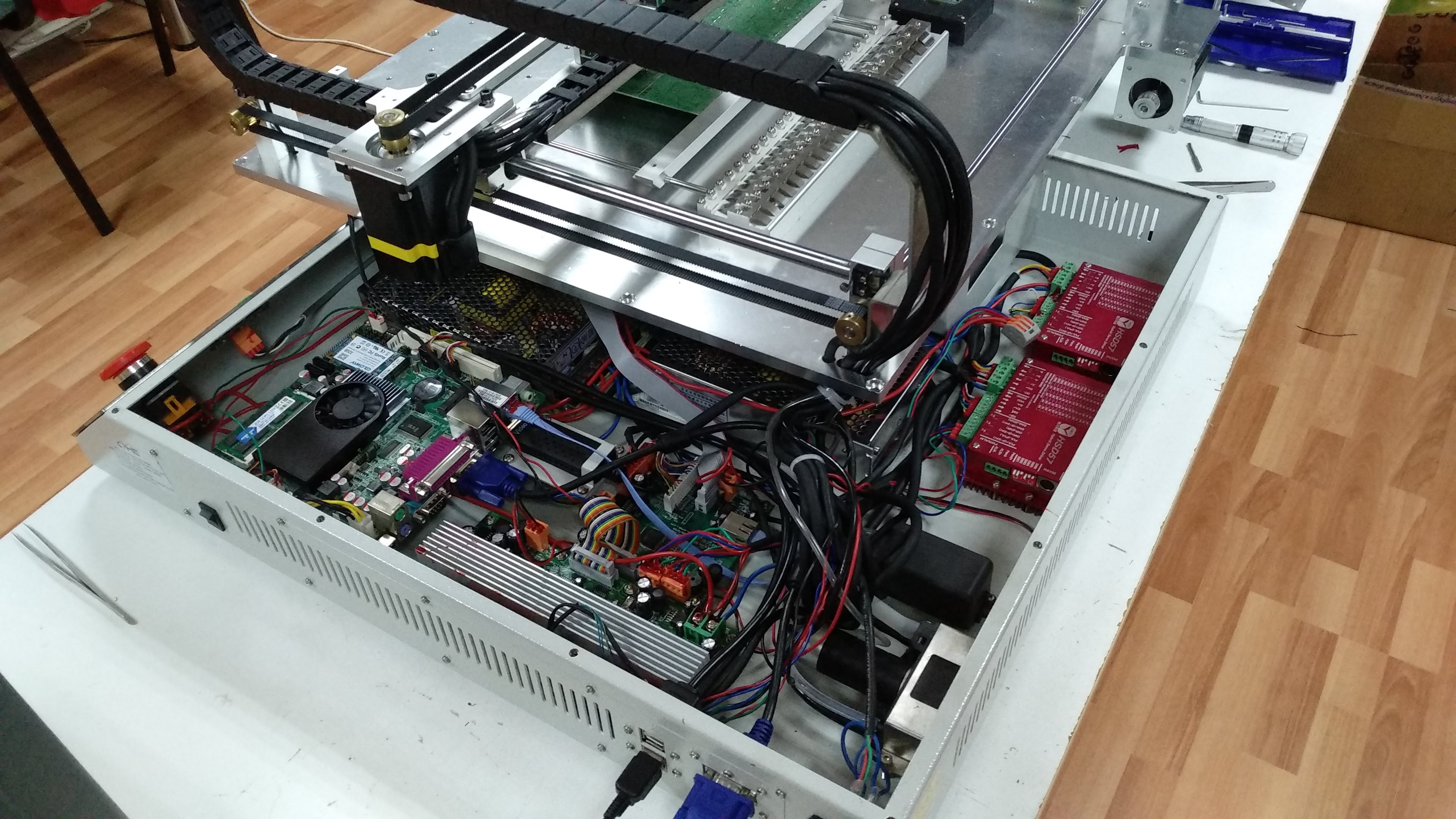

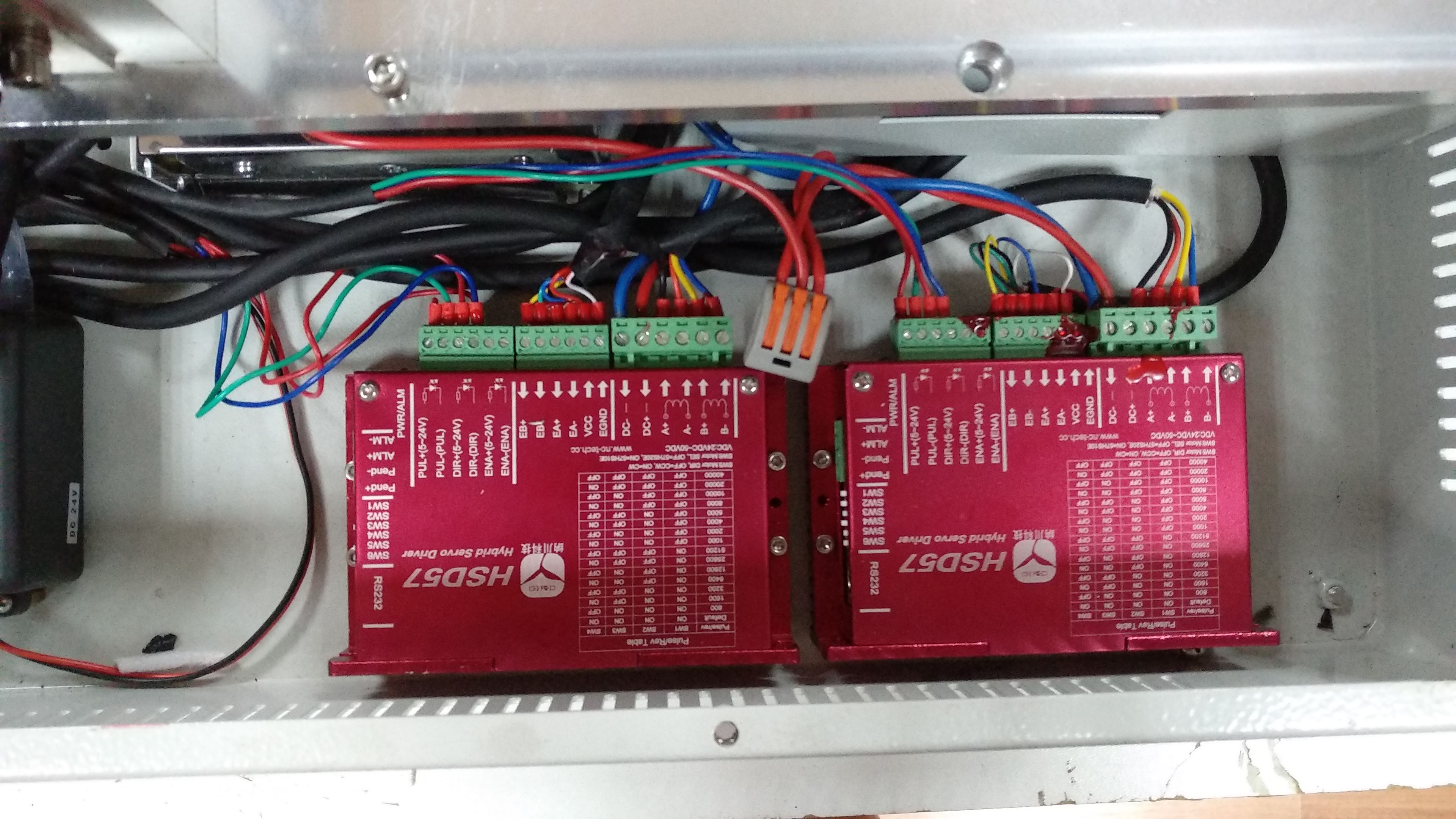

Оси X и Y на сервошаговых двигателях. Я даже не знал об этом пока не разобрал его :) Вот такие драйвера:
IMG_20180904_010907.jpg (11416 просмотров) <a class='original' href='./download/file.php?id=145440&mode=view' target=_blank>Загрузить оригинал (906.9 КБ)</a>

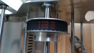

Приводы ременные, ремень шириной 10 мм. На X и Y, похоже, профиль GT2, а на питателях какие-то другие, с более крупным шагов зубцов:
IMG_20180903_175647.jpg (11416 просмотров) <a class='original' href='./download/file.php?id=145441&mode=view' target=_blank>Загрузить оригинал (701.75 КБ)</a>
Ось Y - на круглых валах 12 мм. Ось X - на профильном рельсе шириной 15 мм и высотой около 10 мм. Люфтов руками нигде не чувствуется.

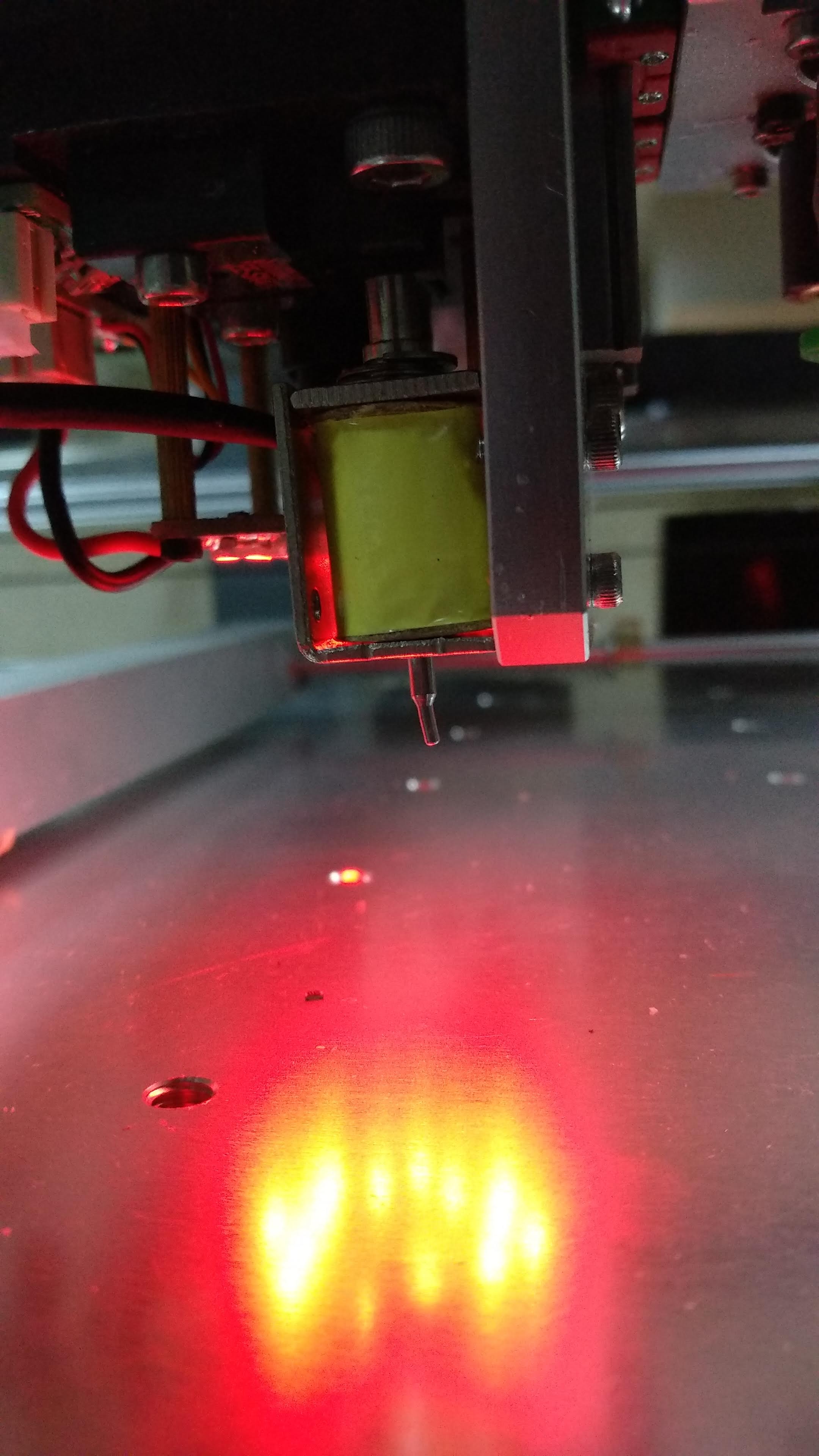

Не слишком бедная комплектация - клавиатура с мышью, USB-флэшка, 5 сопел, запасной шток электромагнита, который протягивает ленты компонентов, алюминиевый лоток для больших микросхем, какие-то держатели и фиксаторы и куча мелочевки :)
Кстати, запасной шток для электромагнита - это хорошо, я свой умудрился уже погнуть пока экспериментировал:
IMG_20180904_022139.jpg (11416 просмотров) <a class='original' href='./download/file.php?id=145442&mode=view' target=_blank>Загрузить оригинал (357.17 КБ)</a>
Я-то его выпрямил, но стало страшно :)
Конечно же, пришлось дорабатывать. В одном месте даже нарезать резьбу :) А так же выпрямлять гнутый вал питателя, протягивать клеммники на драйверах, потому что в драйвере оси X провод питания не контачил, совершенно не был затянут в клеммнике. Протянуть все небольшие болтики тоже оказалось полезным. А вот большие все затянуты на совесть и абсолютно все сидят на фиксаторе резьбы.

Видео первых тестов :) Первая половина - на скорости 50%, потом я поднял до 100%. Впечатляет :)
https://www.youtube.com/watch?v=NaiQwps4d14

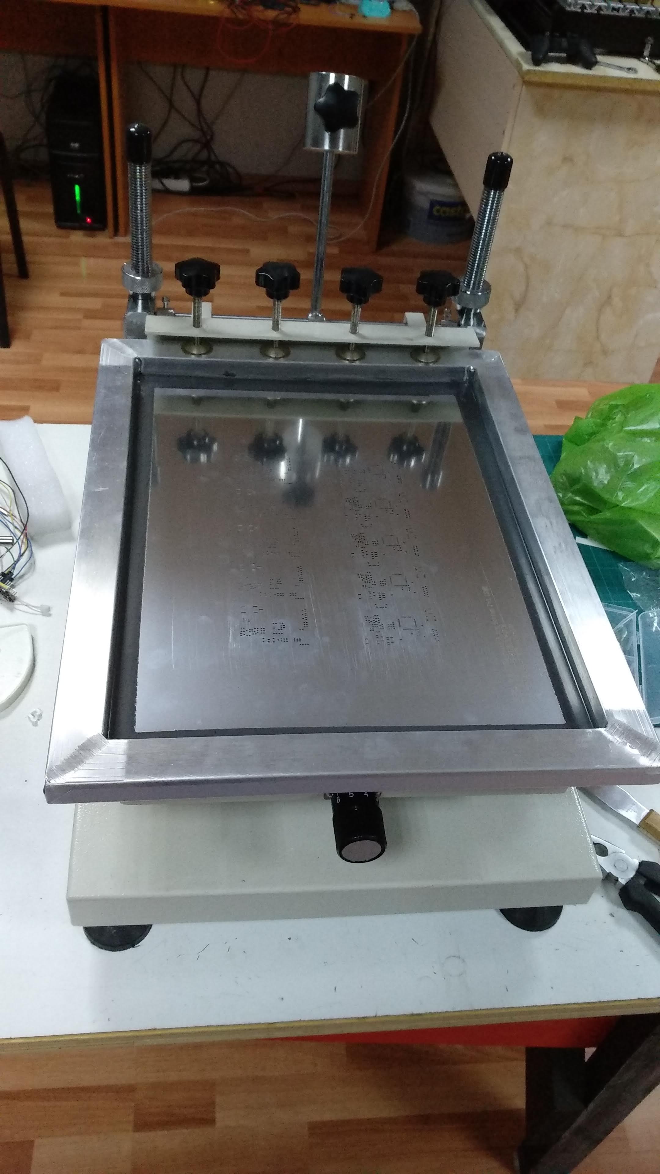

Ну и пара фоток:
IMG_20180903_175558.jpg (11416 просмотров) <a class='original' href='./download/file.php?id=145443&mode=view' target=_blank>Загрузить оригинал (724.13 КБ)</a>
IMG_20180903_190826.jpg (11416 просмотров) <a class='original' href='./download/file.php?id=145444&mode=view' target=_blank>Загрузить оригинал (964.65 КБ)</a>
IMG_20180904_010854.jpg (11416 просмотров) <a class='original' href='./download/file.php?id=145445&mode=view' target=_blank>Загрузить оригинал (1.41 МБ)</a>
IMG_20180904_010900.jpg (11416 просмотров) <a class='original' href='./download/file.php?id=145446&mode=view' target=_blank>Загрузить оригинал (1.13 МБ)</a>
IMG_20180904_011122.jpg (11416 просмотров) <a class='original' href='./download/file.php?id=145447&mode=view' target=_blank>Загрузить оригинал (1.57 МБ)</a>
Щас посплю и попробую подготовить и запустить уже реальные платы :)

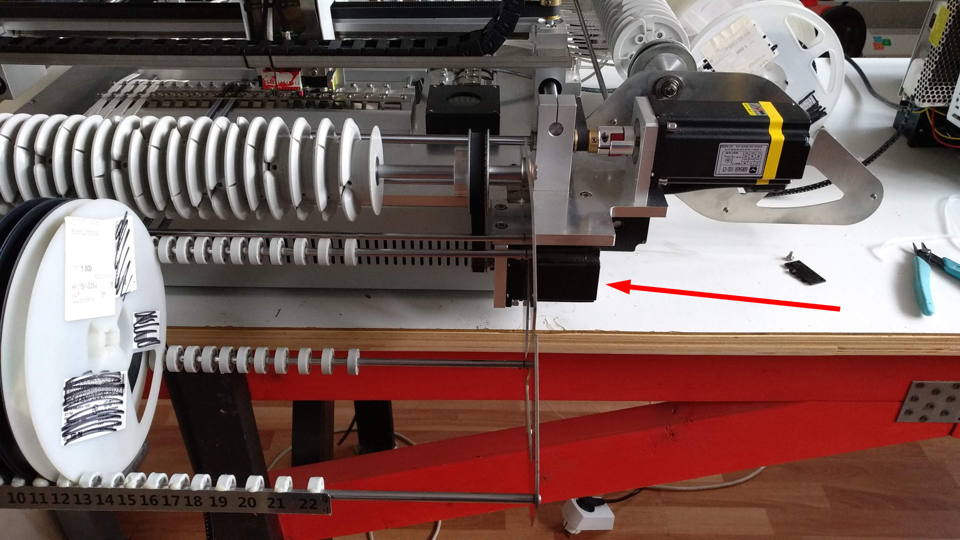

AndyBig писал(а):питатели на 46 позиций:
Судя по видео вал вращается продвигая ленту с компонентами сразу весь ?
То есть получается что при расстановке резисторов одного номинала и другие компоненты будут открываться ?
Или там есть механизм раздельного управления ? Можно его сфотографировать ?

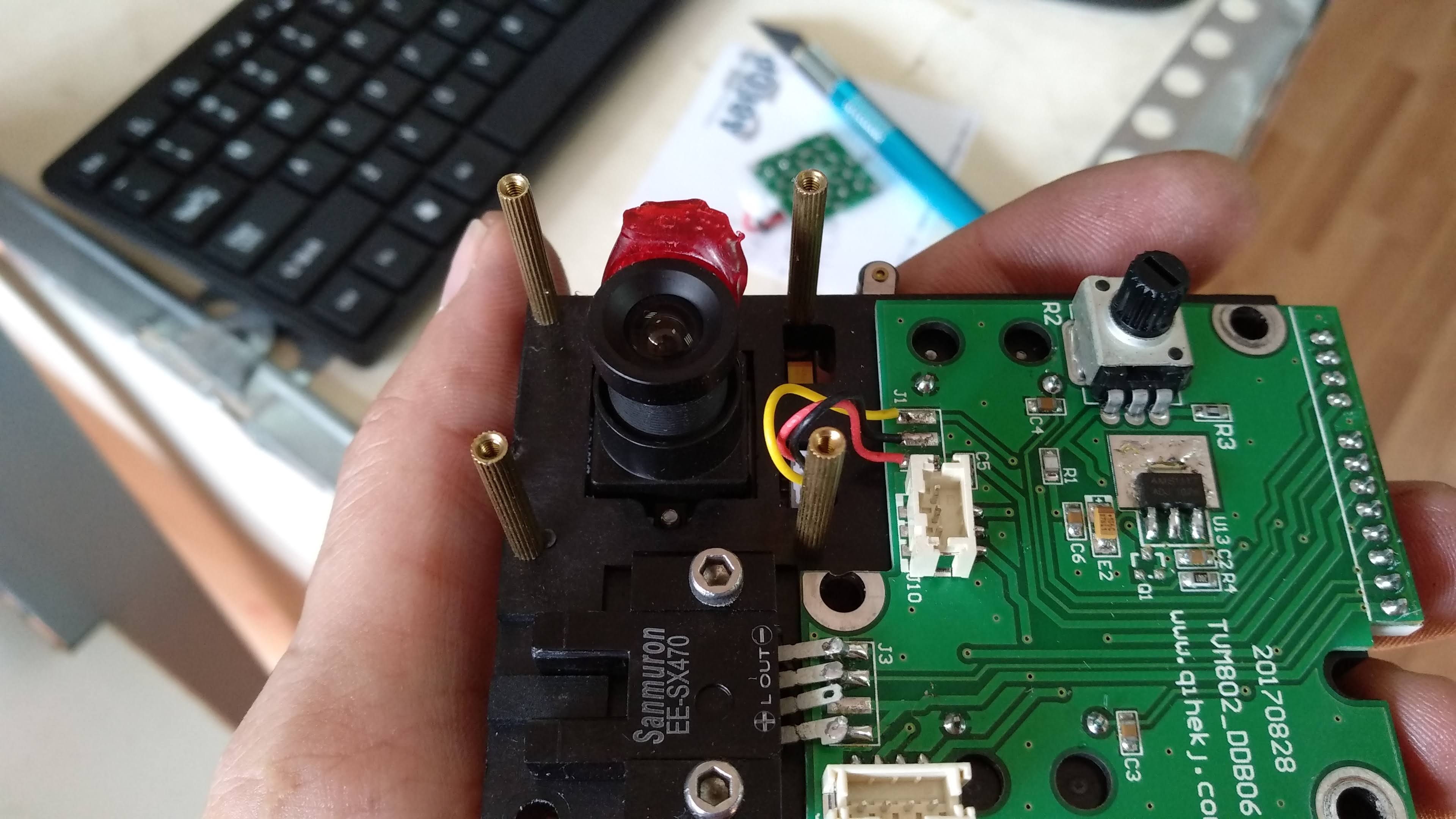

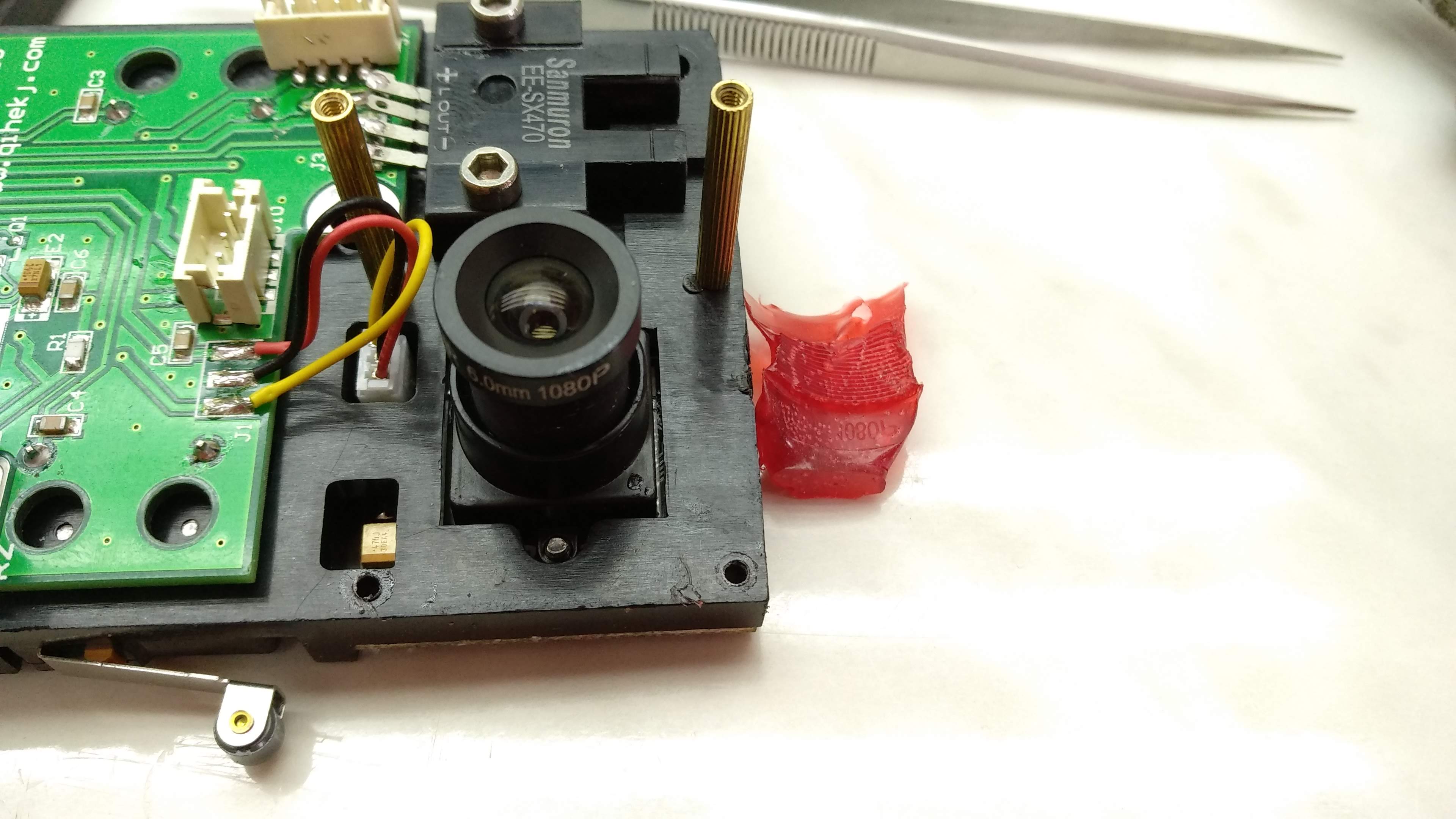

AndyBig
Сообщения: 3876
Репутация: 1121
Откуда: юг России
Re: PnP (SMD-раскладчик) из Китая - TVM802BX
Сообщение AndyBig »
Rom327 писал(а):Цена сего чуда?
270 т.р. со всеми услугами посредника - покупка, осмотр, доставка.

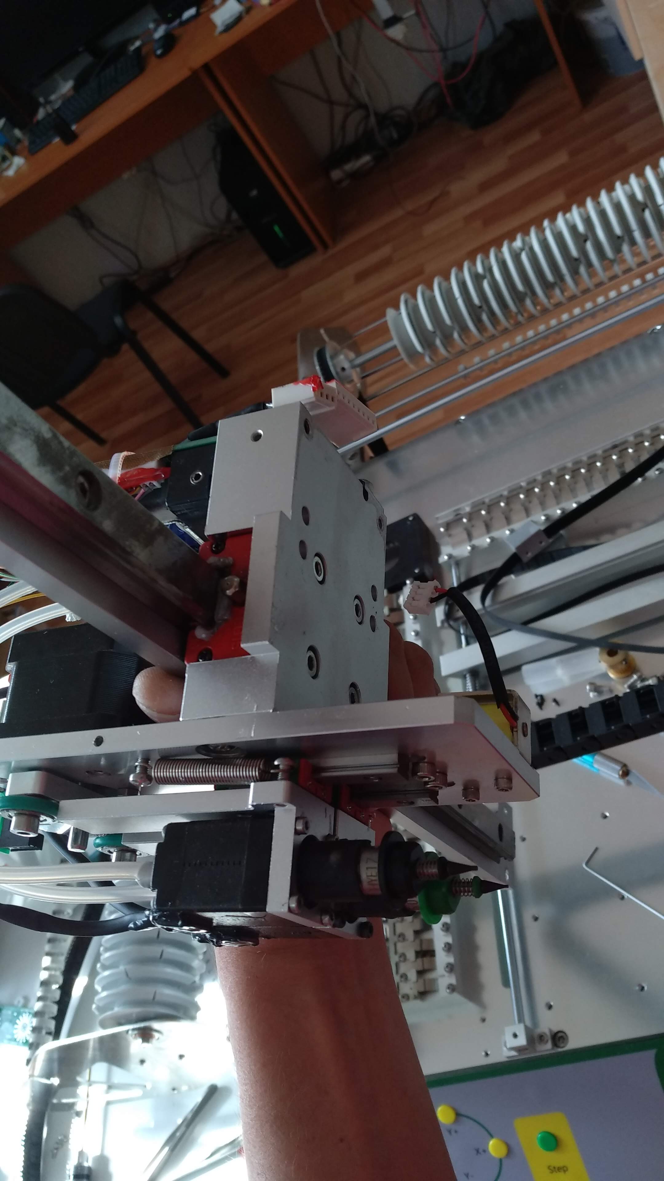

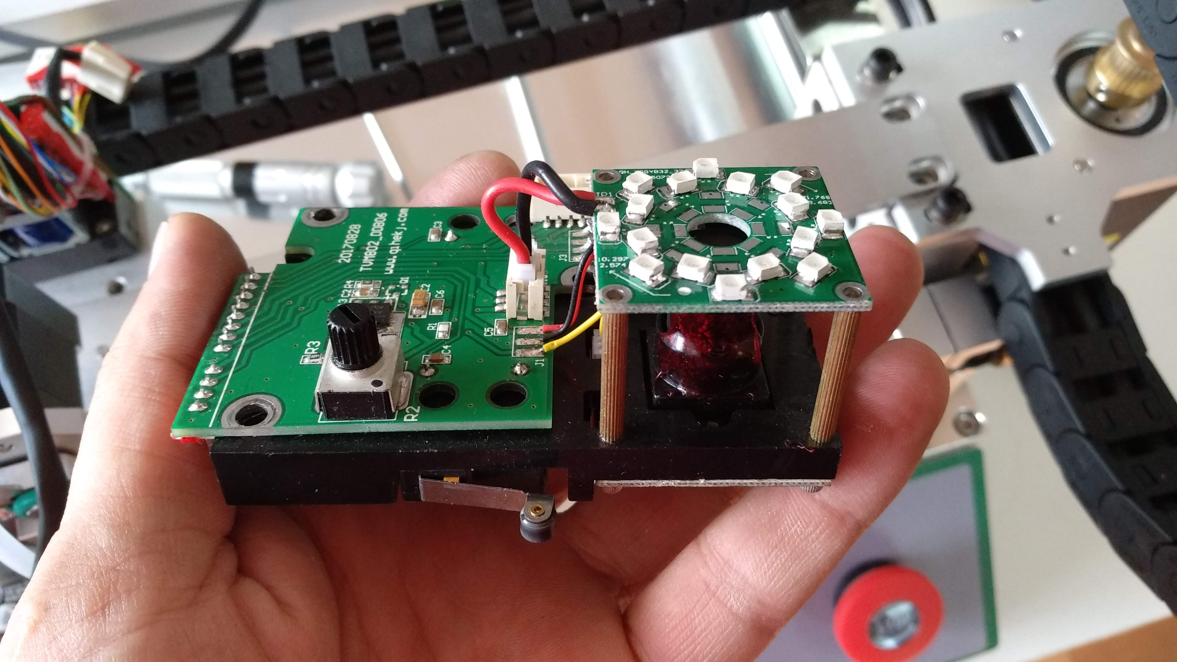

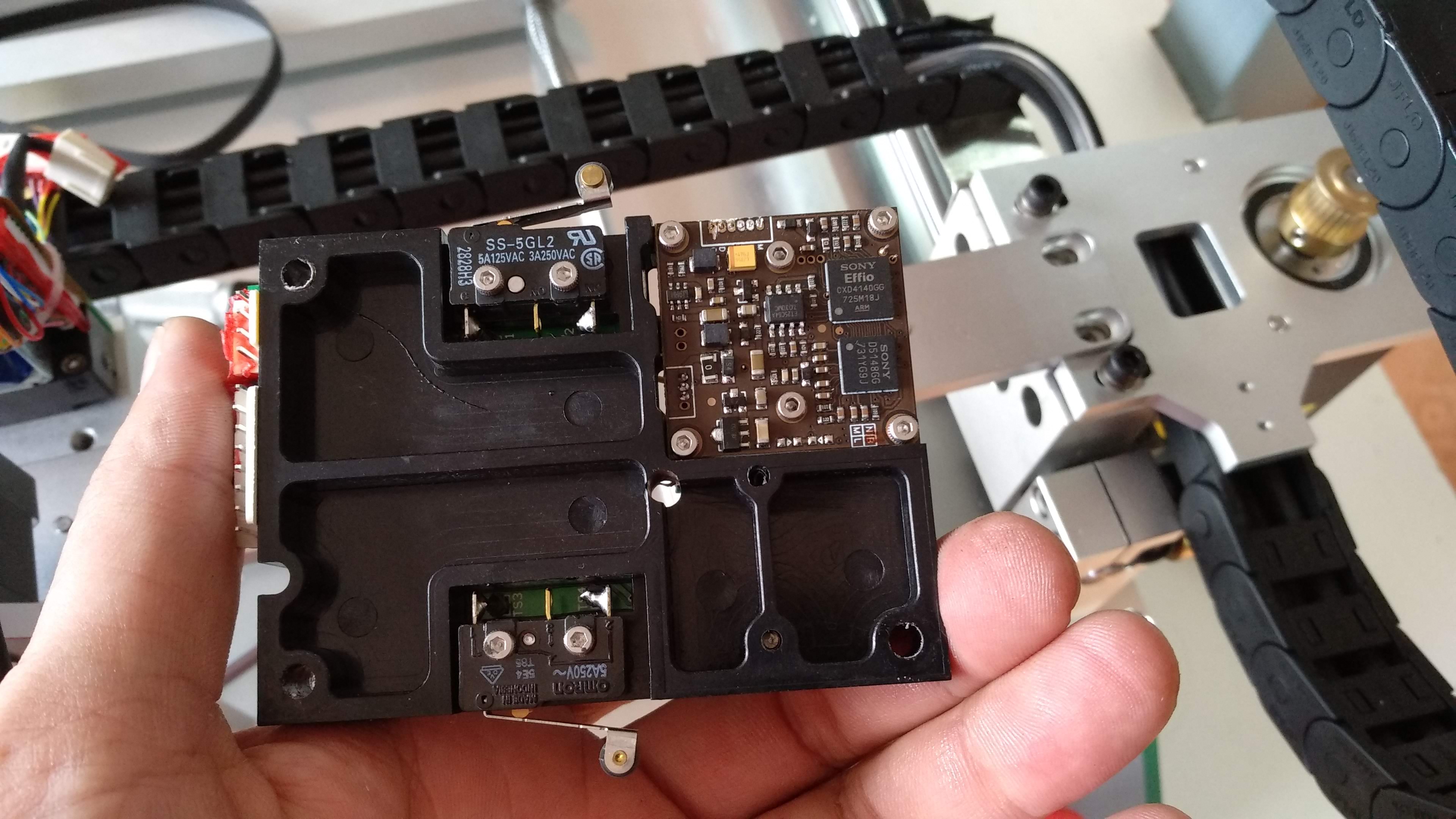

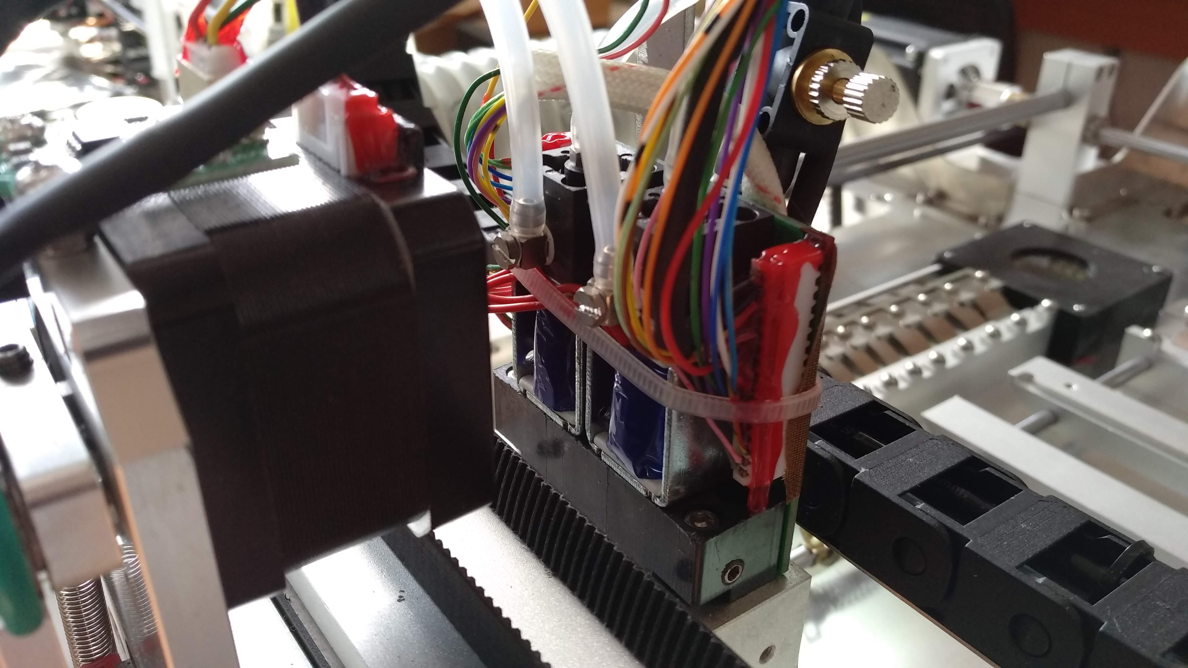

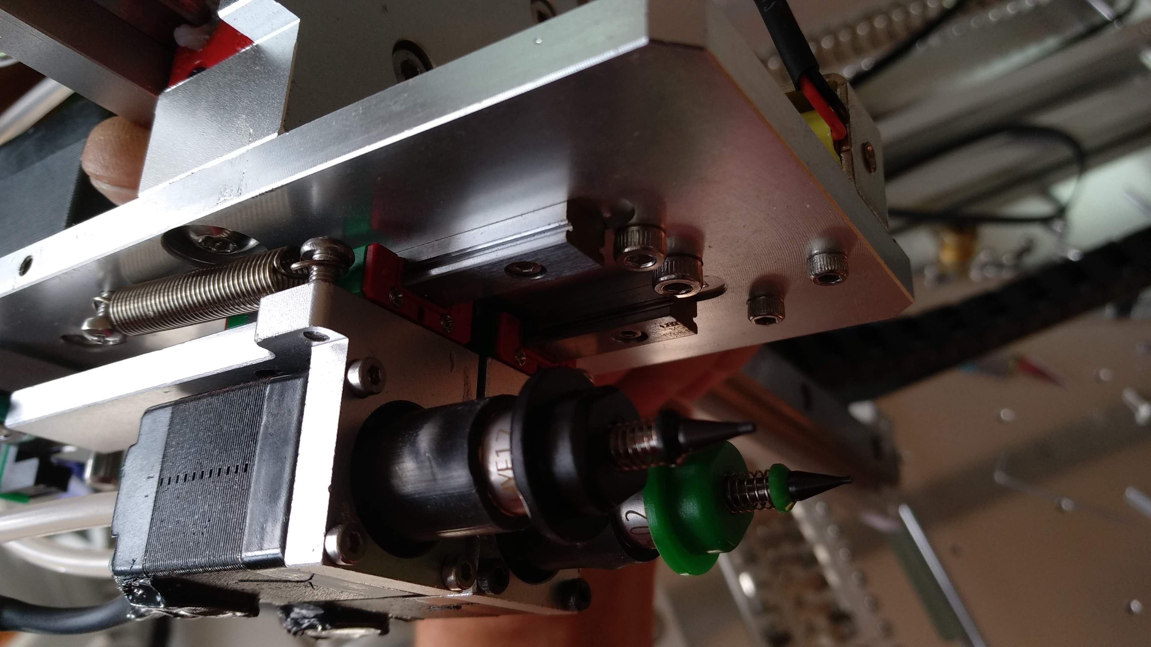

sn0wflake писал(а):фото головы не хватает

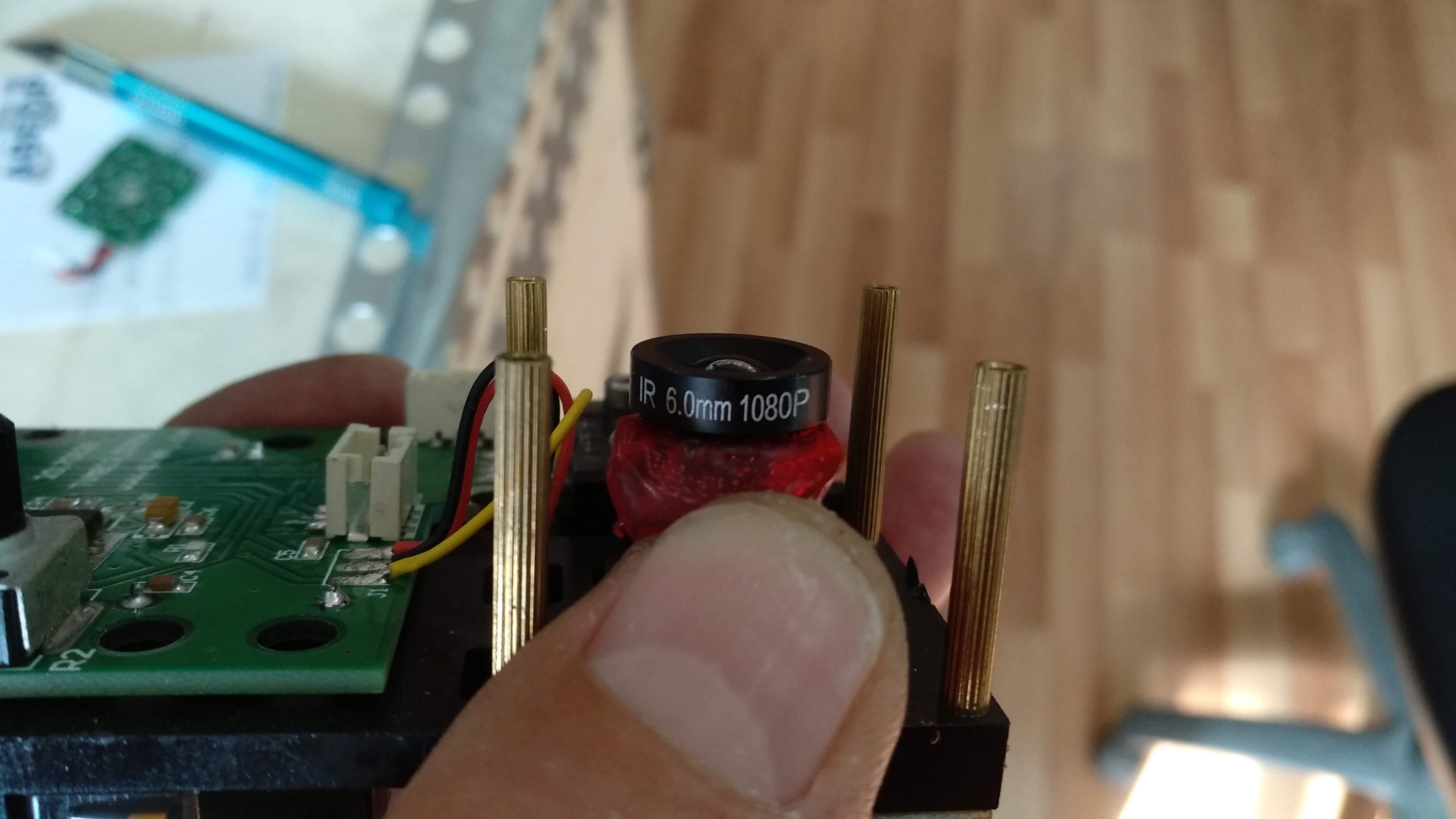

Как знал что попросите Только что разбирал голову чтобы подстроить фокус камеры и на всякий случай наделал фото :)) Вся кучка внизу сообщения :)
Taganrog писал(а):Судя по видео вал вращается продвигая ленту с компонентами сразу весь ?
Да, вал вращается весь и пытается вращать сразу все катушки. Но катушки сидят на валу не жестко, а с некоторым трением (блин, элементарные слова из головы уже вылетают... как это называется? в голове крутится почему-то только "дифференциал", который тут не при делах :))) , поэтому вращается только та из них, которой это легко делать, то есть для которой голова вытянула ленту. Остальным катушкам не хватает сил вытащить ленту за пленку, они могут только сорвать пленку со свободного участка ленты.

Кстати, он, оказывается, останавливается и когда штырек электромагнита не возвращается назад, застревает в ленте. Ругается, что тот не вернулся домой, поэтому все движения головы заблокированы :)

Катушки там болтаются на валу совершенно свободно. Но в оси у каждой катушки есть два отверстия друг напротив друга диаметром около 2 мм. В эти отверстия вставлены металлические шарики, сверху вставлена пружинка и эта пружинка поджимается внутренним болтиком без шляпки. Вот эти шарики, прижатые к валу, и создают фрикционную пару с ним, а болтиками можно регулировать ее усилие путем поджатия или ослабления пружинки.

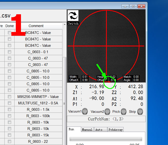

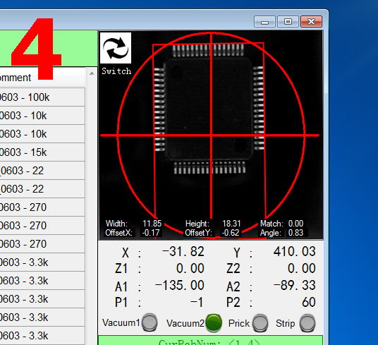

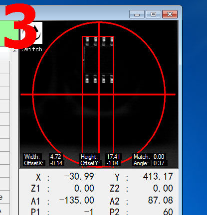

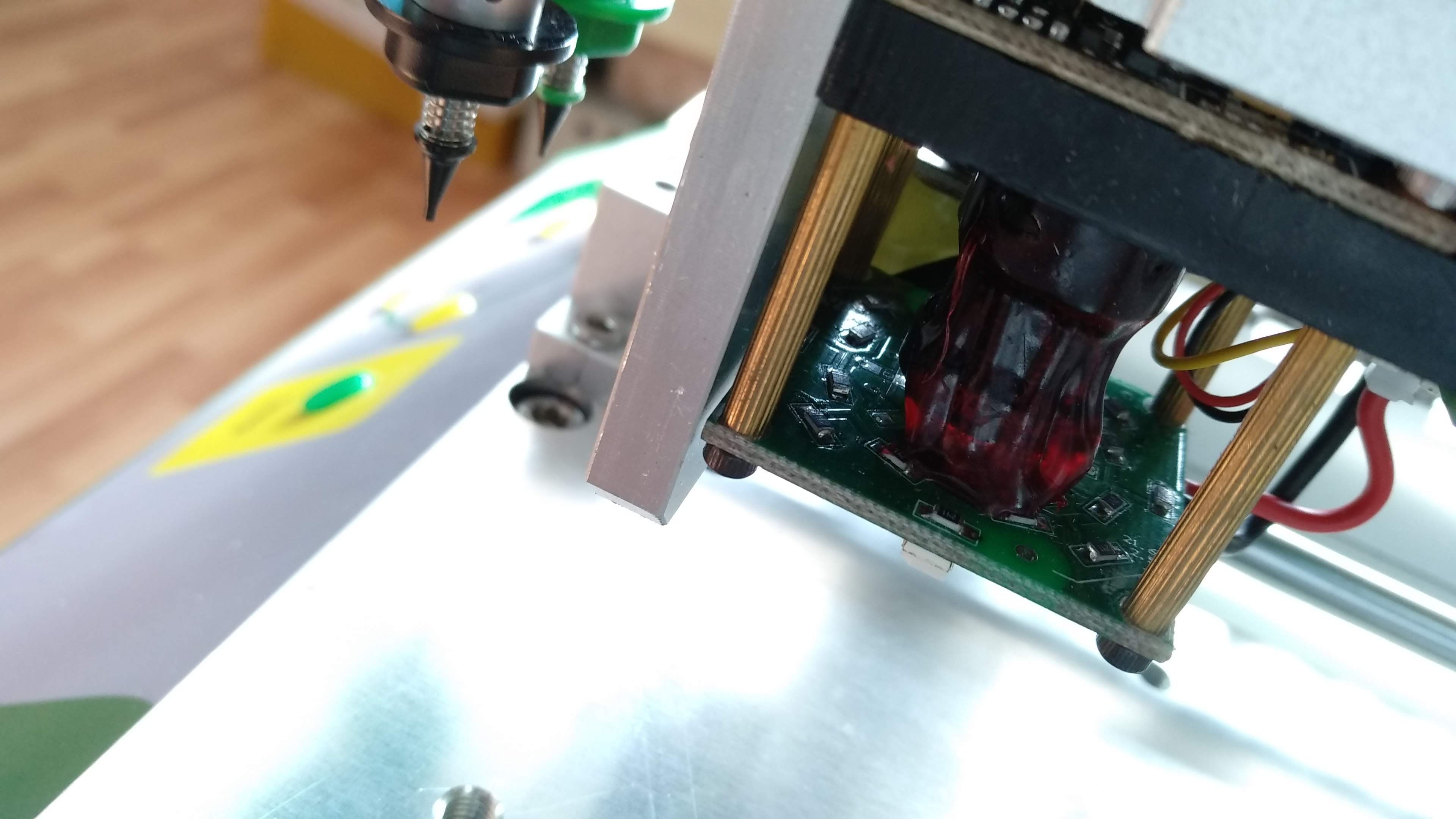

Всплыла проблема. Нижняя камера не выполняет нормально свою функцию - коррекцию компонента :(
Как я понял, она постоянно видит что-то внизу своего поля зрения и принимает это "что-то" за часть компонента. В итоге компонент определяется ею вот так:
Screenshot_3.jpg (11220 просмотров) <a class='original' href='./download/file.php?id=145529&mode=view' target=_blank>Загрузить оригинал (71.09 КБ)</a>
Screenshot_4.jpg (11220 просмотров) <a class='original' href='./download/file.php?id=145530&mode=view' target=_blank>Загрузить оригинал (106.76 КБ)</a>
Когда над ней ничего нет, она отрисовывает красным эту видимую ей частичку:
Screenshot_1.jpg (11220 просмотров) <a class='original' href='./download/file.php?id=145531&mode=view' target=_blank>Загрузить оригинал (132.53 КБ)</a>
Думал, что какой-то мусор или царапина на стекле, снял стекло и верхнюю крышку, но ничего не изменилось.
Написал производителю, посмотрим что ответит. Вчера вроде бодро отвечал на мои письма.

Отбой тревоги :) Производитель ответил и все оказалось элементарно :)
Для каждого из настраиваемых питателей и лотков можно установить параметр "Comp Threshold", который как раз и говорит камере о пороге яркости компонента, по которому надо определять его. В питателях всех по умолчанию уже стоит значение 50, и компоненты из них нормально определялись, а вот в настройках лотков он по умолчанию 0, то есть камера будет реагировать на малейший шум. Установил 60 и все заработало превосходно :)

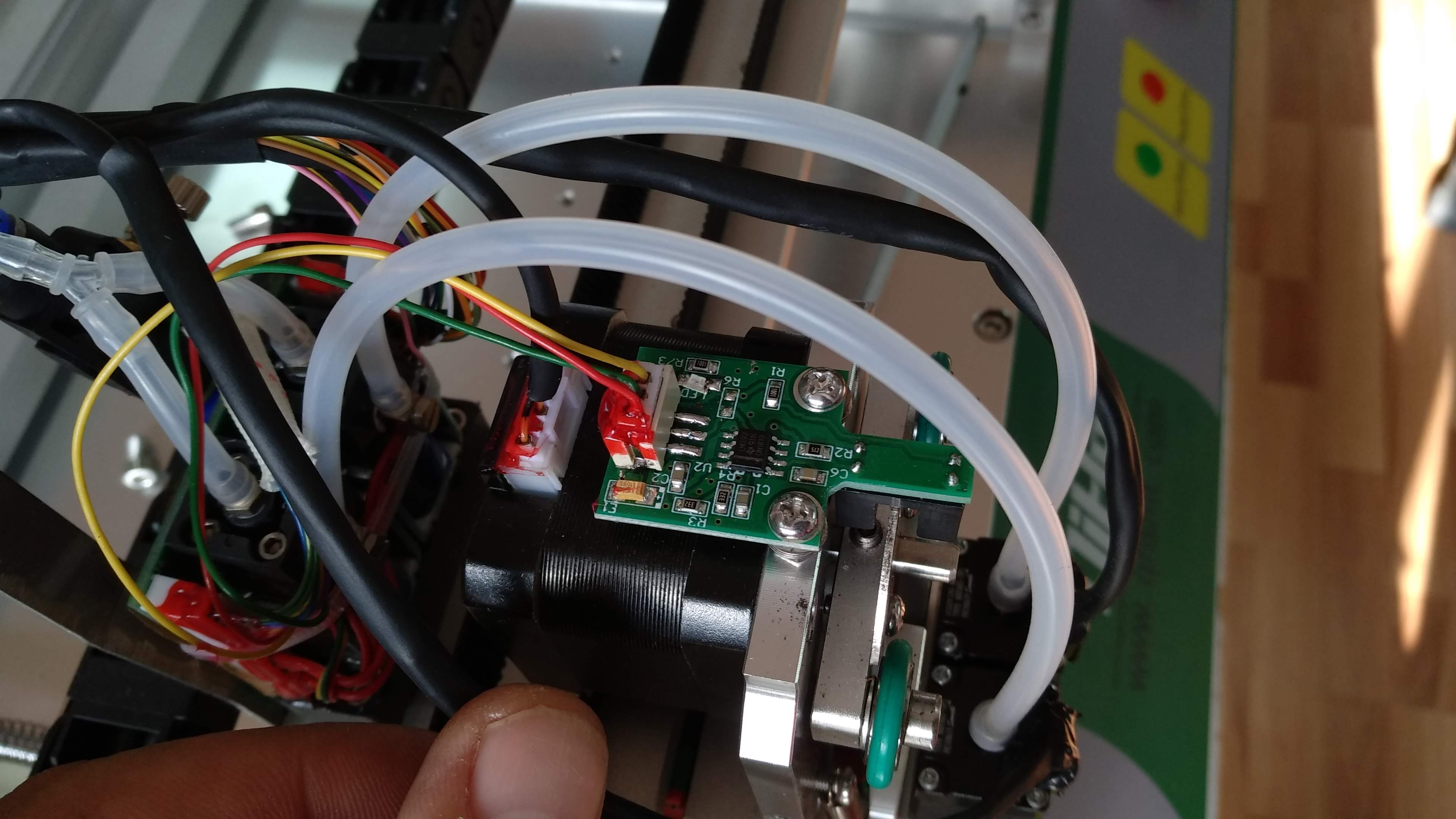

- одна помпа на оба сопла, что в совокупности с датчиками разрежения на соплах приводит к не очень хорошей работе в некоторых ситуациях;

AndyBig писал(а):одна помпа на оба сопла, что в совокупности с датчиками разрежения на соплах приводит к не очень хорошей работе в некоторых ситуациях
На взрослых станках клапана стоят в непосредственной близости к шпинделям. Клапана обычно производства SMC особо быстрых серий. Время открывания\закрывания - единицы миллисекунд.

dpss-2 писал(а):На взрослых станках клапана стоят в непосредственной близости к шпинделям. Клапана обычно производства SMC особо быстрых серий. Время открывания\закрывания - единицы миллисекунд.
Здесь они тоже стоят рядом с соплами. Длина воздухопровода от клапана до сопла - сантиметров 15, включая вал поворотного моторчика. Тип клапанов не знаю, обозначений не видно :)

Добрый день. Пара вопросов:
AndyBig писал(а):сервошаговые двигатели с энкодерами
-маркировка на двигателях есть?
- один движок висит без дела (в первом посте 1 и 4 фото после слов "Ну и пара фоток:")?
AndyBig писал(а):две HD-камеры - верхняя и нижняя
Это точно HD камеры? Судя по трем проводам (питание, общий, видео) это аналоговые камеры, а захват кадров идет через внешнее USB устройство захвата (3-фото там же)?
Что за устройство видеозахвата и в каком формате идет видео? AHD, CVI, TBI? Мне не попадалось на глаза такое исполнение устройства захвата для HD камер, обычно это большая коробка, а такие компактные устройства - только для PAL, NTSC.
AndyBig
Сообщения: 3876
Репутация: 1121
Откуда: юг России
Сообщение AndyBig »
bolek4321 писал(а):-маркировка на двигателях есть?
На приводах осей - да. Вот двигатель по оси Y:
IMG_20180916_130015.jpg (10990 просмотров) <a class='original' href='./download/file.php?id=146377&mode=view' target=_blank>Загрузить оригинал (247.4 КБ)</a>
Вот по оси X:
IMG_20180903_173300.jpg (10990 просмотров) <a class='original' href='./download/file.php?id=146376&mode=view' target=_blank>Загрузить оригинал (271.94 КБ)</a>
На приводах валов питателей двигатели без маркировки, но по размерам они в точности соответствуют двигателям на другом моем станке - XY57STH76.
bolek4321 писал(а):- один движок висит без дела (в первом посте 1 и 4 фото после слов "Ну и пара фоток:")?
Нет, он не без дела, это двигатель привода питателя. На первом фото не видно ремня за стенкой питателя, а на четвертом питатель вообще снят :)
Вот на фото стрелками показаны двигатели питателей, на заднем:
IMG_20180916_130257.jpg (10990 просмотров) <a class='original' href='./download/file.php?id=146373&mode=view' target=_blank>Загрузить оригинал (280.23 КБ)</a>
на левом:
IMG_20180916_130308.jpg (10990 просмотров) <a class='original' href='./download/file.php?id=146374&mode=view' target=_blank>Загрузить оригинал (228.4 КБ)</a>
bolek4321 писал(а):Это точно HD камеры? Судя по трем проводам (питание, общий, видео) это аналоговые камеры, а захват кадров идет через внешнее USB устройство захвата (3-фото там же)?
Да, по крайней мере верхняя камера - точно аналоговая. HD или нет (по аналоговым меркам) - не берусь утверждать. Судя по всему - на 700 TLV, что часто и называют HD :) Нижняя камера - не знаю какая, но судя по отсутствию в системе каких-либо USB-камер, тоже аналоговая через тот же граббер, что и верхняя. Качество изображения двух камер трудно сравнить, т.к. у них сильно разное фокусное расстояние. Тем не менее качества обеих камер хватает, чтобы вполне точно ставить микросхемы с шагом выводов 0.5 мм :)

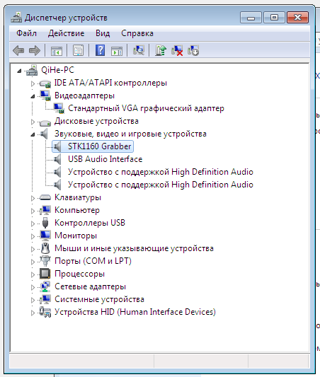

bolek4321 писал(а):Что за устройство видеозахвата и в каком формате идет видео? AHD, CVI, TBI? Мне не попадалось на глаза такое исполнение устройства захвата для HD камер, обычно это большая коробка, а такие компактные устройства - только для PAL, NTSC.
Вот что показывает диспетчер устройств:
Screenshot_9.png (10990 просмотров) <a class='original' href='./download/file.php?id=146378&mode=view' target=_blank>Загрузить оригинал (41.18 КБ)</a>
Syntek STK1160, устройство захвата обычного PAL/NTSC аналогового видеосигнала. Судя по всему, переключение сигналов от камер происходит где-то до этого граббера. Может каким-то аналоговым ключом, а может просто переключением питания камер (скорее всего) :)
