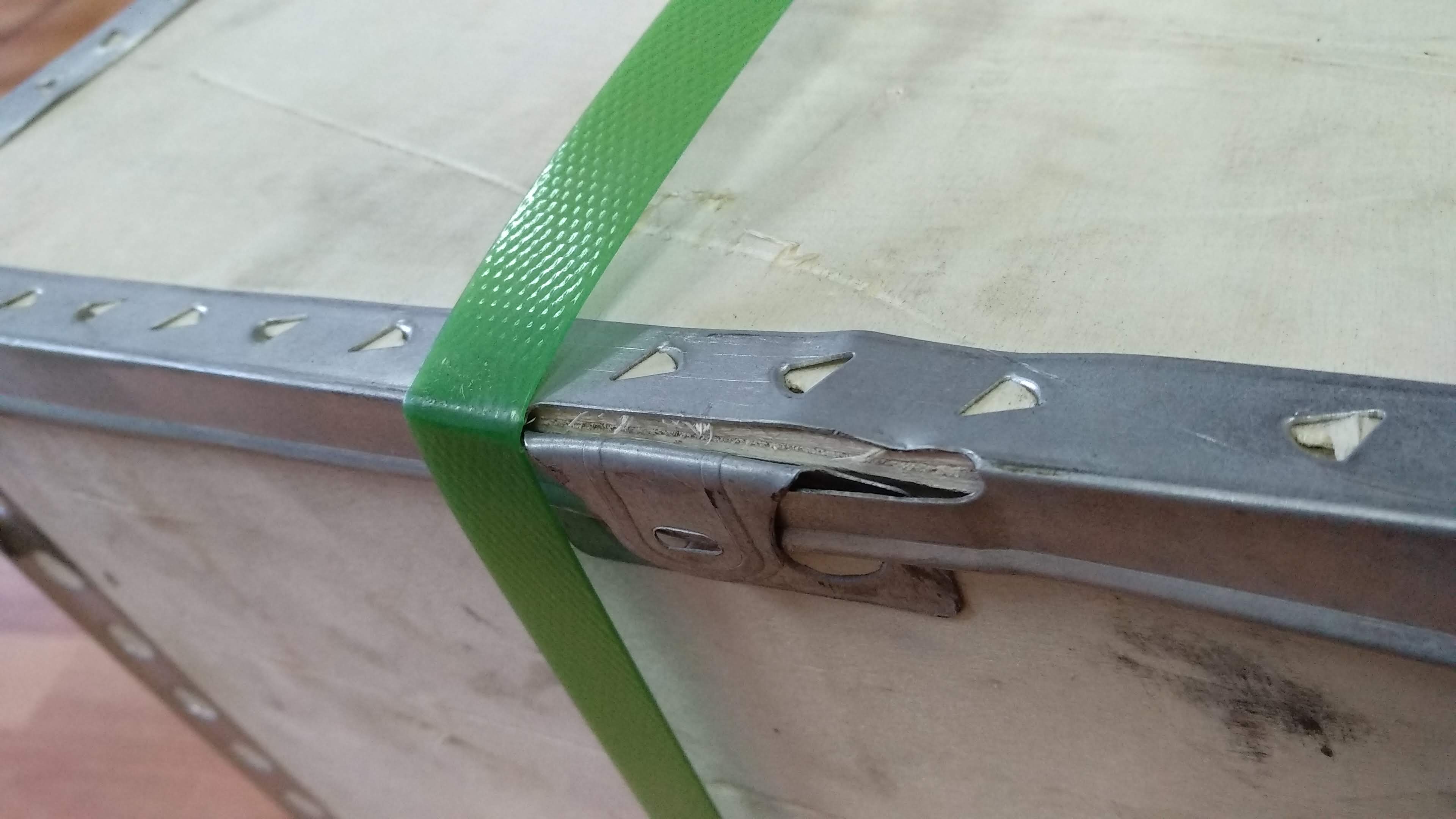

Наконец-то получил вчера свою прелесть :))
Упаковка, кстати, интересная, я такую еще не видел. Ящик из фанеры собран без шурупов, гвоздей и клея. Вот на таких уголках:
IMG_20180903_165914.jpg (11396 просмотров) <a class='original' href='./download/file.php?id=145438&sid=7c2eb83667bd84f9ff5018b66332330b&mode=view' target=_blank>Загрузить оригинал (353.43 КБ)</a>
IMG_20180903_165929.jpg (11396 просмотров) <a class='original' href='./download/file.php?id=145439&sid=7c2eb83667bd84f9ff5018b66332330b&mode=view' target=_blank>Загрузить оригинал (241.2 КБ)</a>
И надежно и довольно легко разбирается.
