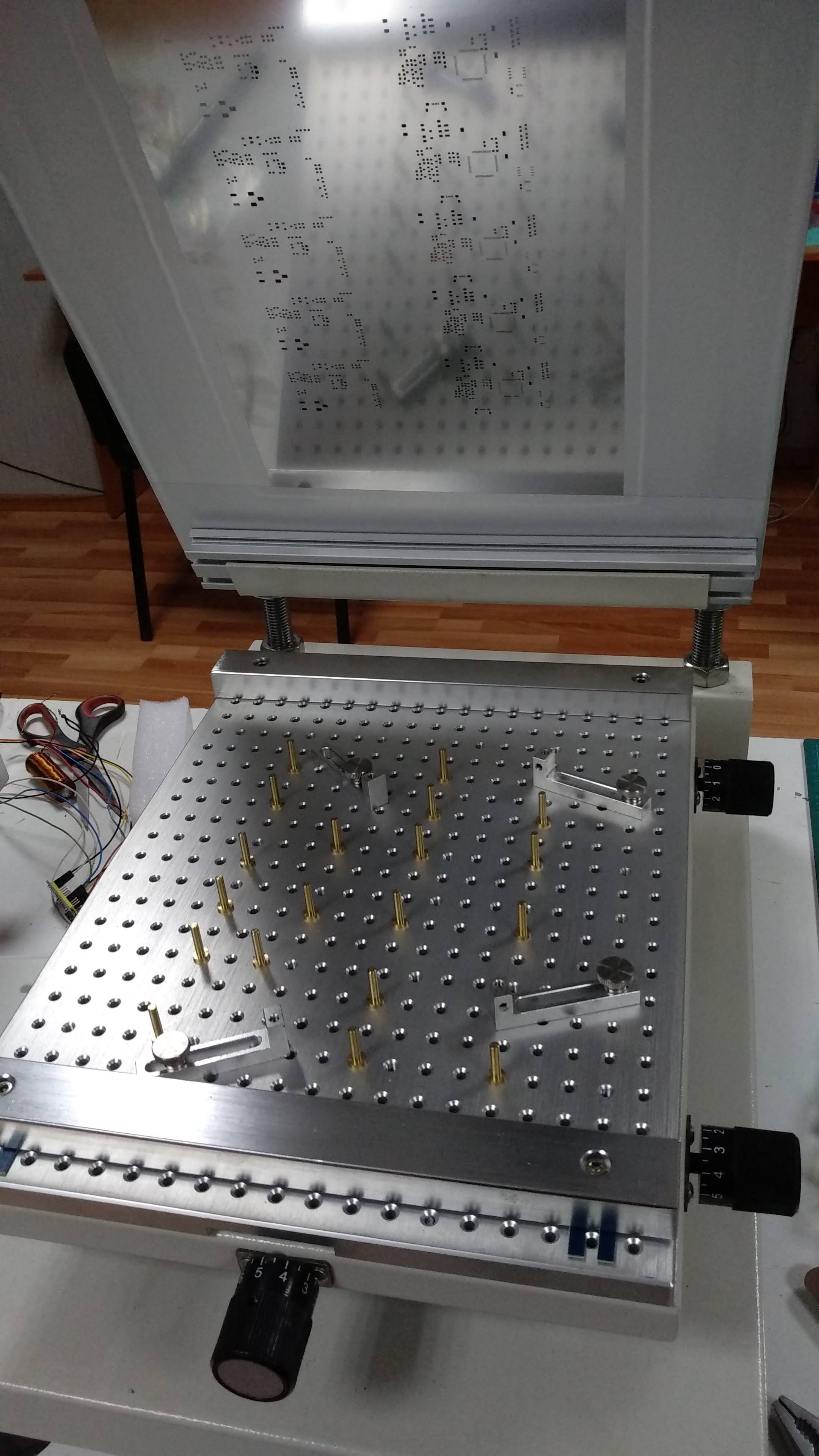

dpss-2 писал(а):Магнитные хороши тем, что не привязаны к сетке отверстий. Это важно, если монтаж двухсторонний и приходится выбирать свободные места.
С этим не поспоришь :) Но с отверстиями можно сделать так:
IMG_20180916_201323_1.jpg (10610 просмотров) <a class='original' href='./download/file.php?id=146481&mode=view' target=_blank>Загрузить оригинал (122.84 КБ)</a>
Только вместо этих уголковых держателей воткнуть штырьки :)

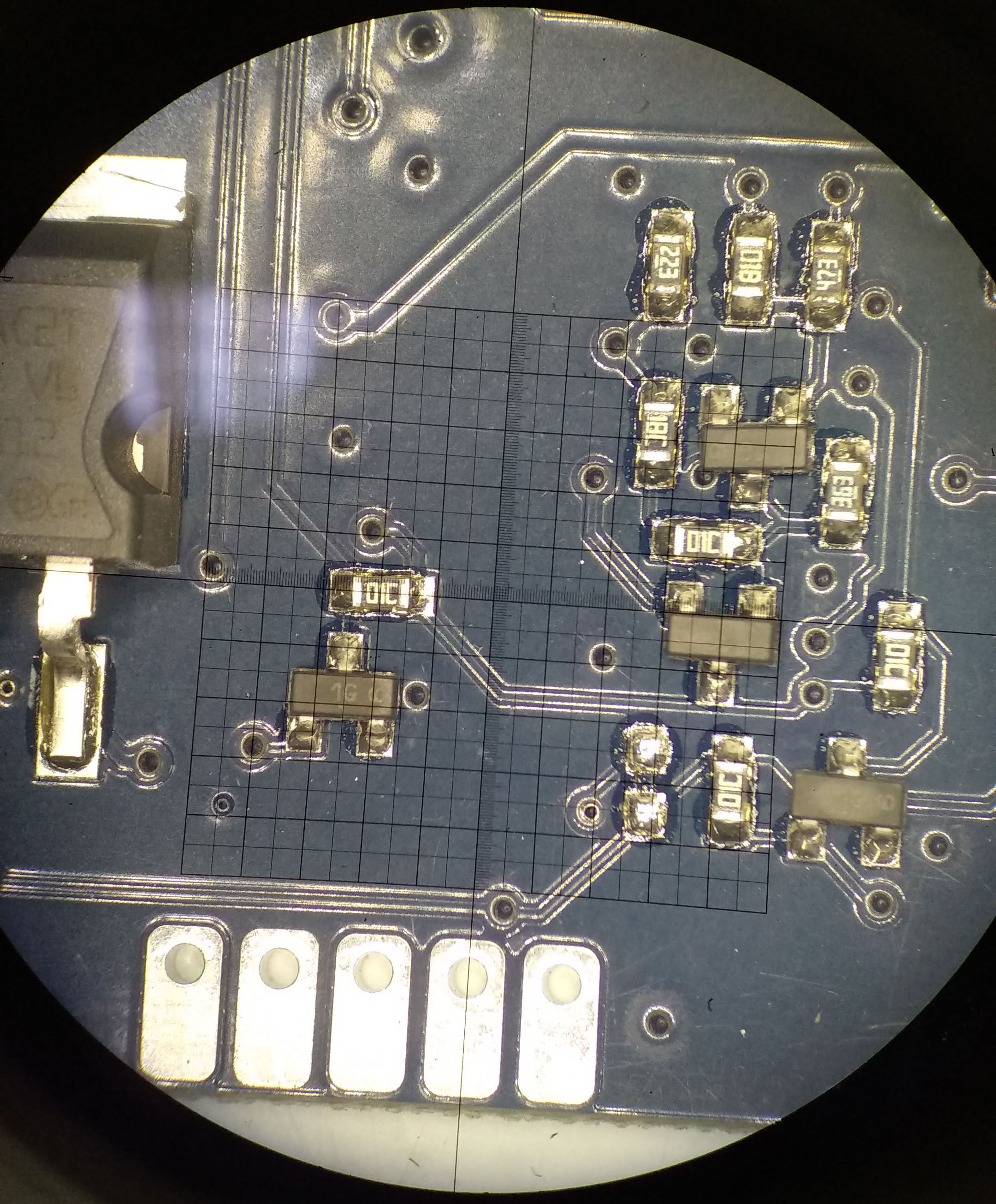

Установка компонентов на две одинаковые платы.
Небольшие пояснения к видео — в начале видно, что я отключаю реперные метки с трех плат из пяти, тем самым исключая эти платы из работы. Вообще этот файл рассчитан на работу с пятью платами, но для более короткого видео я взял только две платы, поэтому остальные три отключил.
Некоторые компоненты я предварительно установил на плату вручную. Это не потому что с ними какие-то проблемы у станка, просто так получилось :) И для этих компонентов установил в программе в списке галочку Done, чтобы программа знала, что они установлены. Из-за этого программа при старте работы и спрашивает «Продолжить или начать заново?». Начать заново — программа очистит галочки Done у всех компонентов и будет ставить все что есть в списке. Продолжить — программа не будет устанавливать компоненты с галочкой Done.
На видео видно, что одна большая и одна мелкая микросхемы при установке на плату чуть съехали в сторону — это из-за очень толстого лужения производителем плат. На второй плате эти же микросхемы сели без сползания и отлично попали на свои площадки, в конце видео я привел их фотографии под микроскопом. Так же не попал в отверстия один из разъемов miniUSB, почему- фиг знает :) Где-то один из 20 разъемов не попадает. Может быть при проектировании платы я не точно указал центр разъема как точку установки…
Микросхемы с мелким шагом — TQFP64 и MSOP10 устанавливаются с точной коррекцией по нижней камере. Остальные микросхемы, miniUSB и кварц — устанавливаются с быстрой коррекцией по камере. Остальные компоненты ставятся без визуальной коррекции. Скорость работы — 50%, по умолчанию :) И сорри за звуковой фон и за качество монтажа — мой слабый рабочий комп едва шевелился в видеоредакторе, так что было не до лоска :)

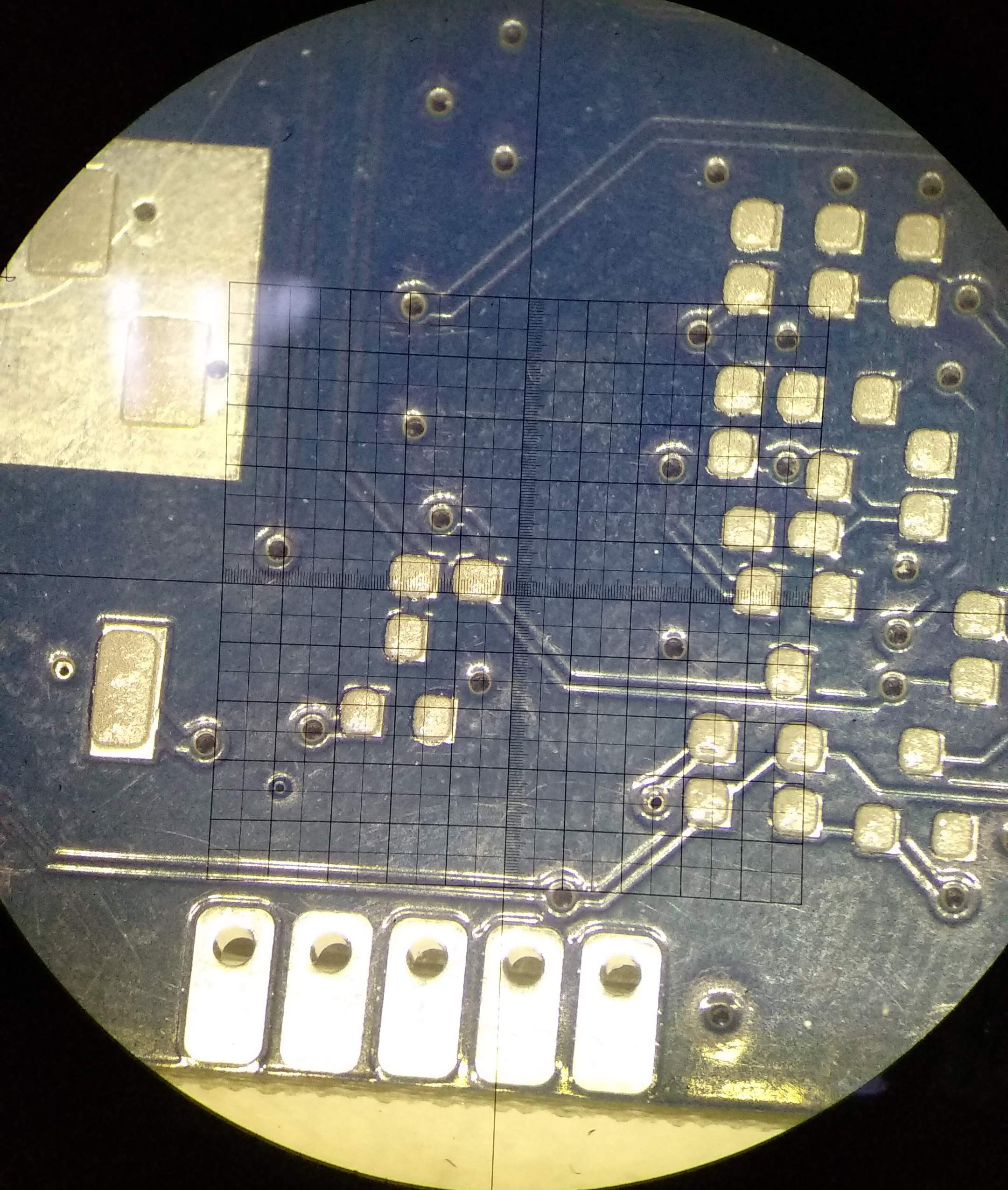

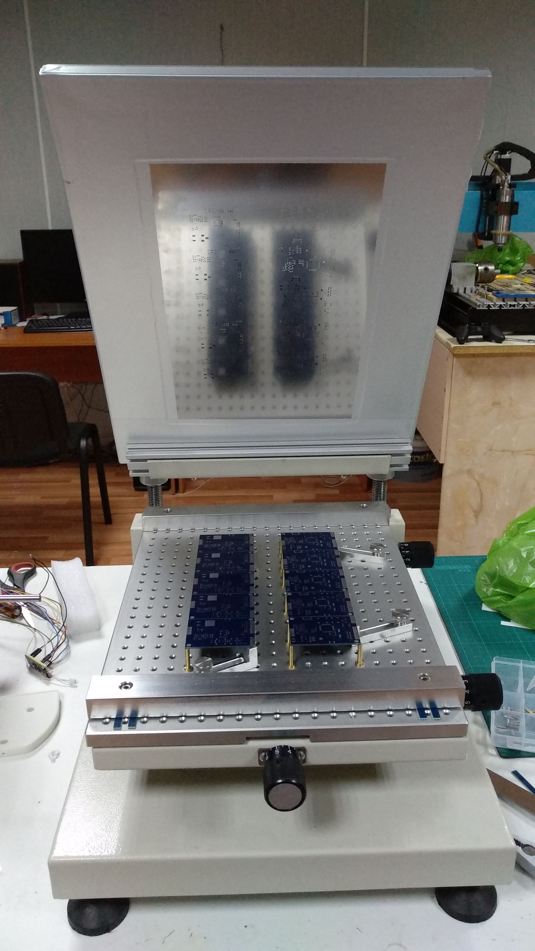

Заказал 12 ноября в Китае трафарет для нанесения пасты, сегодня получил (доставка почтой). По стоимости вышло в 36$ :)
Установил на принтер, отъюстировал. Завтра буду пробовать наносить пасту :)

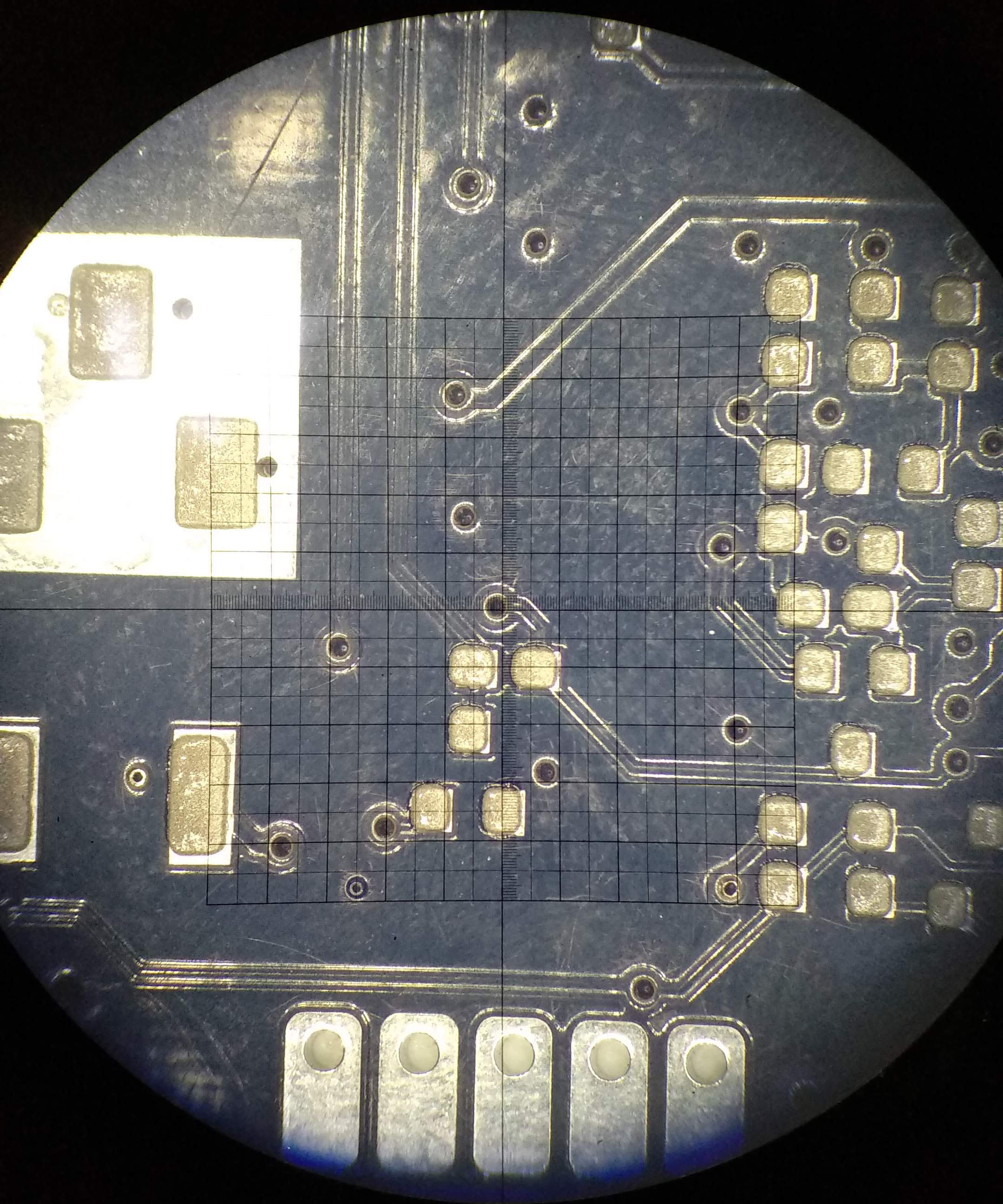

Сегодня попробовал наносить пасту через трафарет:
IMG_20181201_171149.jpg (10077 просмотров) <a class='original' href='./download/file.php?id=151658&mode=view' target=_blank>Загрузить оригинал (733.09 КБ)</a>
IMG_20181201_171235.jpg (10077 просмотров) <a class='original' href='./download/file.php?id=151659&mode=view' target=_blank>Загрузить оригинал (727.5 КБ)</a>
IMG_20181201_181113.jpg (10077 просмотров) <a class='original' href='./download/file.php?id=151660&mode=view' target=_blank>Загрузить оригинал (782.1 КБ)</a>
Результат превосходный. Оказывается, пасту надо прогревать после холодильника, а то она плохо гонится шпателем :)))
