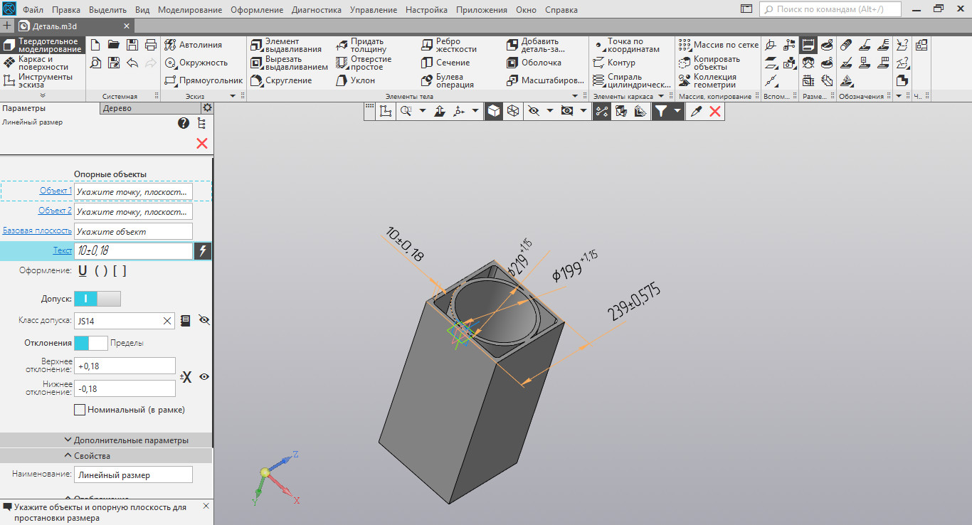

Nickoperator
Сообщения: 34
Зарегистрирован: 24 янв 2018, 18:27
Настоящее имя: Салават С.С.
Re: Компактный, консольный, по металлам 140х120х130
Сообщение Nickoperator »
2018-09-16_000527.jpg (3671 просмотр) <a class='original' href='./download/file.php?id=146360&mode=view' target=_blank>Загрузить оригинал (223.42 КБ)</a>
Я бы сейчас вот так сделал бы. Труба 219 мм толстостенная и уголок 100-й.
Сообщения: 4510
ferum писал(а):Вот тут аналогичный проект.
Колонна, по сравнению с осью Z, смотрится оочень слабенькой.
Интересная идея! При такой конструкции будет значительное увеличении жёсткости на кручение. Круглые трубы бу гораздо легче достать. А с уголком вообще нет проблем.
