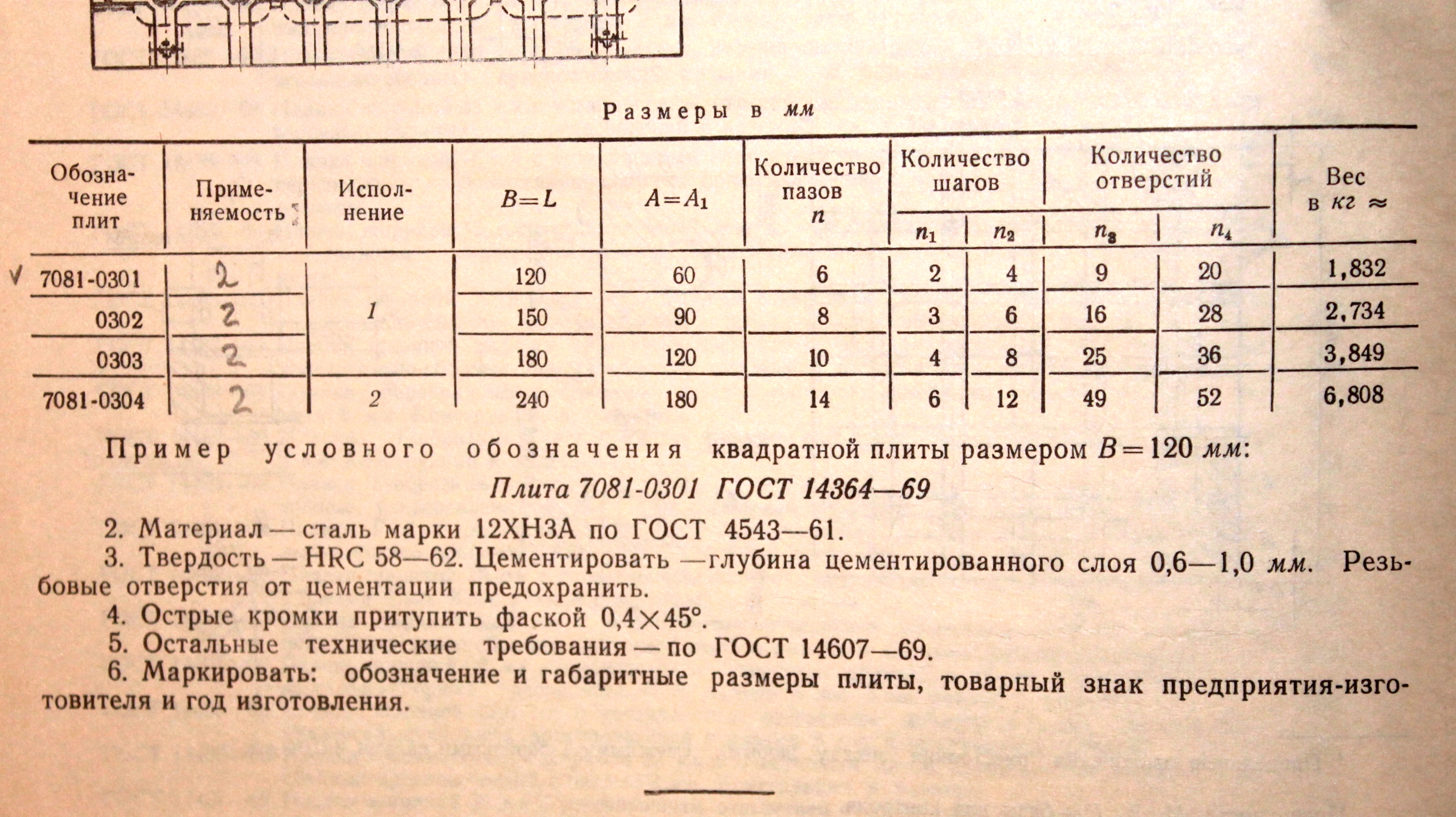

Igor1 писал(а):Хотел узнать у вас, действительно ли так легко удалось просверлить и нарезать резьбу в калёных плитах УСП.
Может я что то не понимаю, но зачем Вы так рвётесь обрабатывать то, что уже обработано до Вас. На УСП (универсальное сборочное приспособление) достаточно пазов, отверстий для сборки и крепления.
Не достаточно. Вы просто не видели эти плиты с нижней части. Посмотрите вот несколько фотографий плит УСП снизу, подходящих мне по размеру ( около 120х300 мм). Рельсы нужно будет крепить по самому краю. Обратите внимание, там отверстий нет. Да и крепление опоры винта нужно закрепить ближе к торцу. Там тоже нет подходящих отверстий. Автор того проекта ferum и сверлил УСП и даже к нему приваривался, хотя там размеры больше и отверстий больше.

tehnic
Сообщения: 267
Репутация: 20
Re: Компактный, консольный, по металлам 140х120х130
Сообщение tehnic »
Переходную плиту не продумывали?
tehnic
Сообщения: 267
Репутация: 20
Сообщение tehnic »
Вот
IMG_5612.JPG (2940 просмотров) <a class='original' href='./download/file.php?id=146397&sid=ea184d9888d58061b5c15b3419c9061e&mode=view' target=_blank>Загрузить оригинал (3.79 МБ)</a>

tehnic писал(а):Вот
Получается, если плита сделана из 12ХН3А, но она внутри сырая, так как эта сталь не калится. Надо только пробиться через поверхностный цементированный слой.
