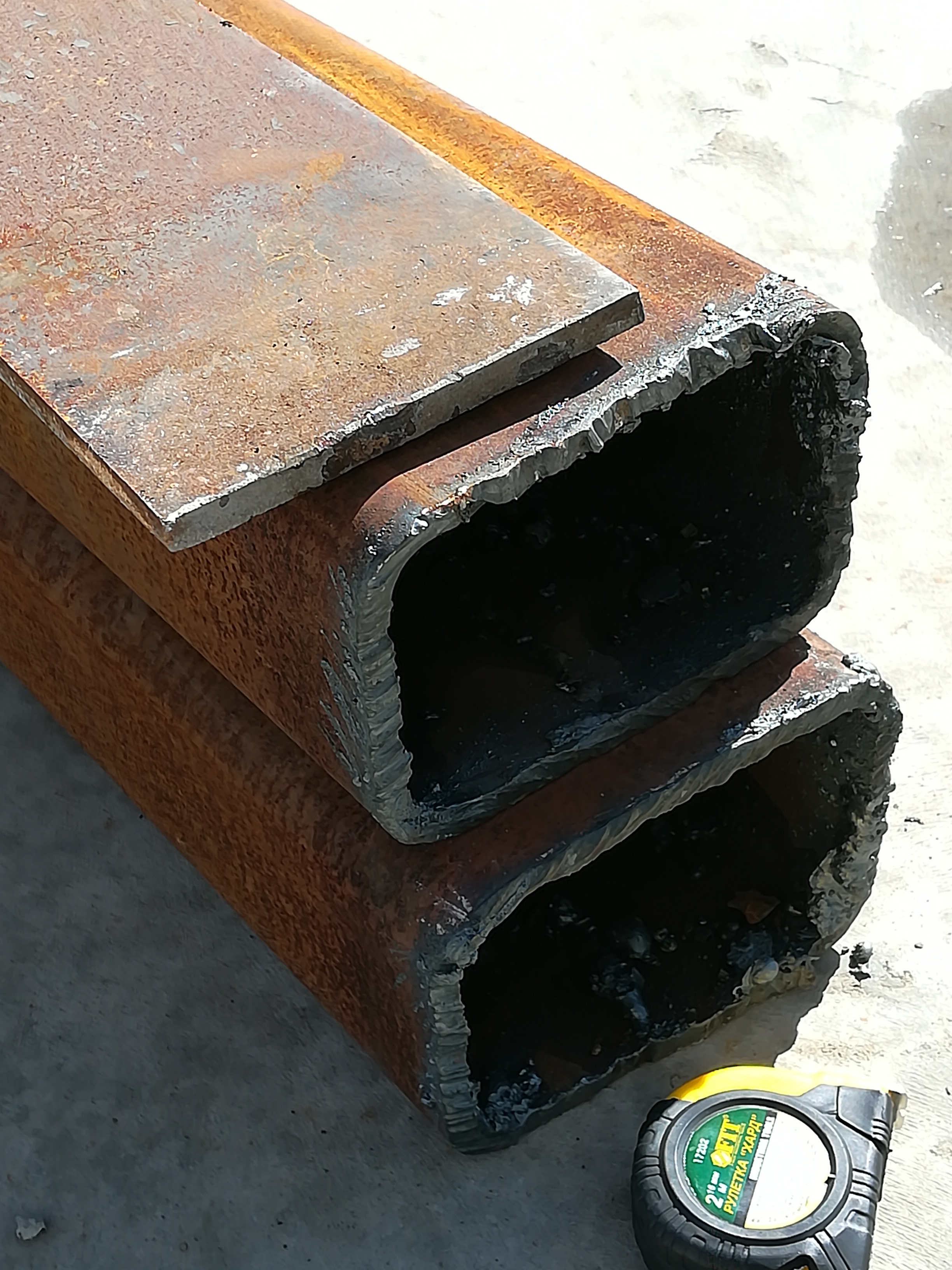

Удалось достать на местом металлоломе пару обрезков толстостенной трубы 100х150х8. Метр - 25 кг. Отдали недёшево, так как труба новая и не сильно ржавая. По виду очень солидная и жёсткая. Немного лишнего пришлось взять - буду продавать.
Перерисую проект с этой трубой и попробую согнуть в Simulation. Знать бы только какие нагрузки прикладывать для теста. Если у кого есть знания на эту тему - поделитесь, пожалуйста.

Труба неплохая, с таким полем должно выйти отлично.
