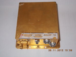

Пришел еще один диодик должен быть на 40ватт
Под лазерным модулем виднеется элемент Пельте + схема термометра какого то
Ждем еще оптоволокно, защитные очки и фокусирующую головку

40 Вт это тема. А длина волны какая? Если бы как у CO2, было бы здорово

808nmRafiq писал(а):40 Вт это тема. А длина волны какая?

Стоит в модуле микруха 24cd4wp+несколько резисторов. К этой микрухе подключены датчики температуры.
Чтобы запустить модуль нужно подключить элементы Пельтье и контролировать температуру.
