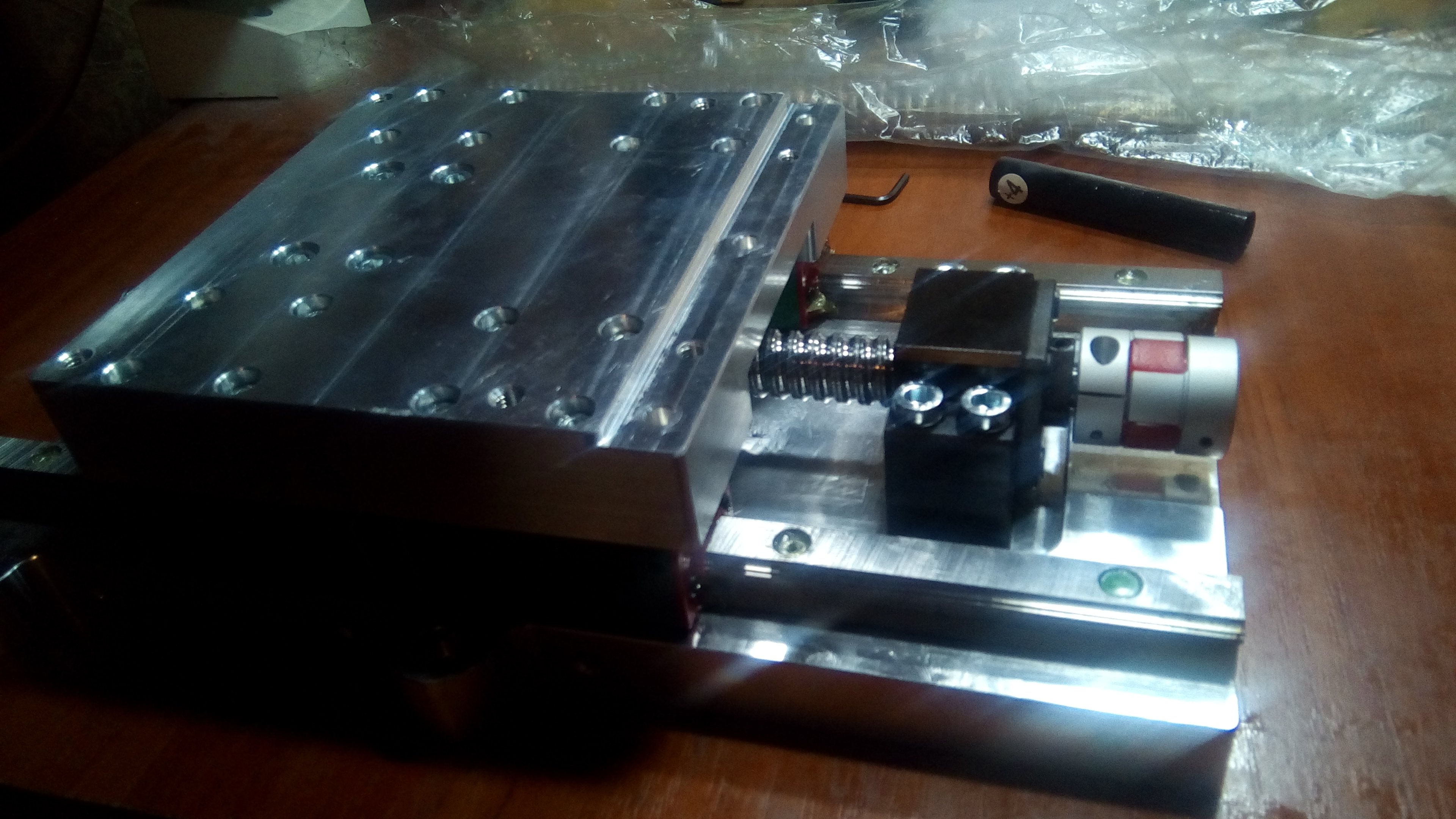

Взял следующую гайку, повторил эксперимент. В этот раз Накрутил гайку. Вылетел один шарик в процессе. Насколько это критично?
Предварительно собрал ось Z. Винт вращается легко и плавно.
