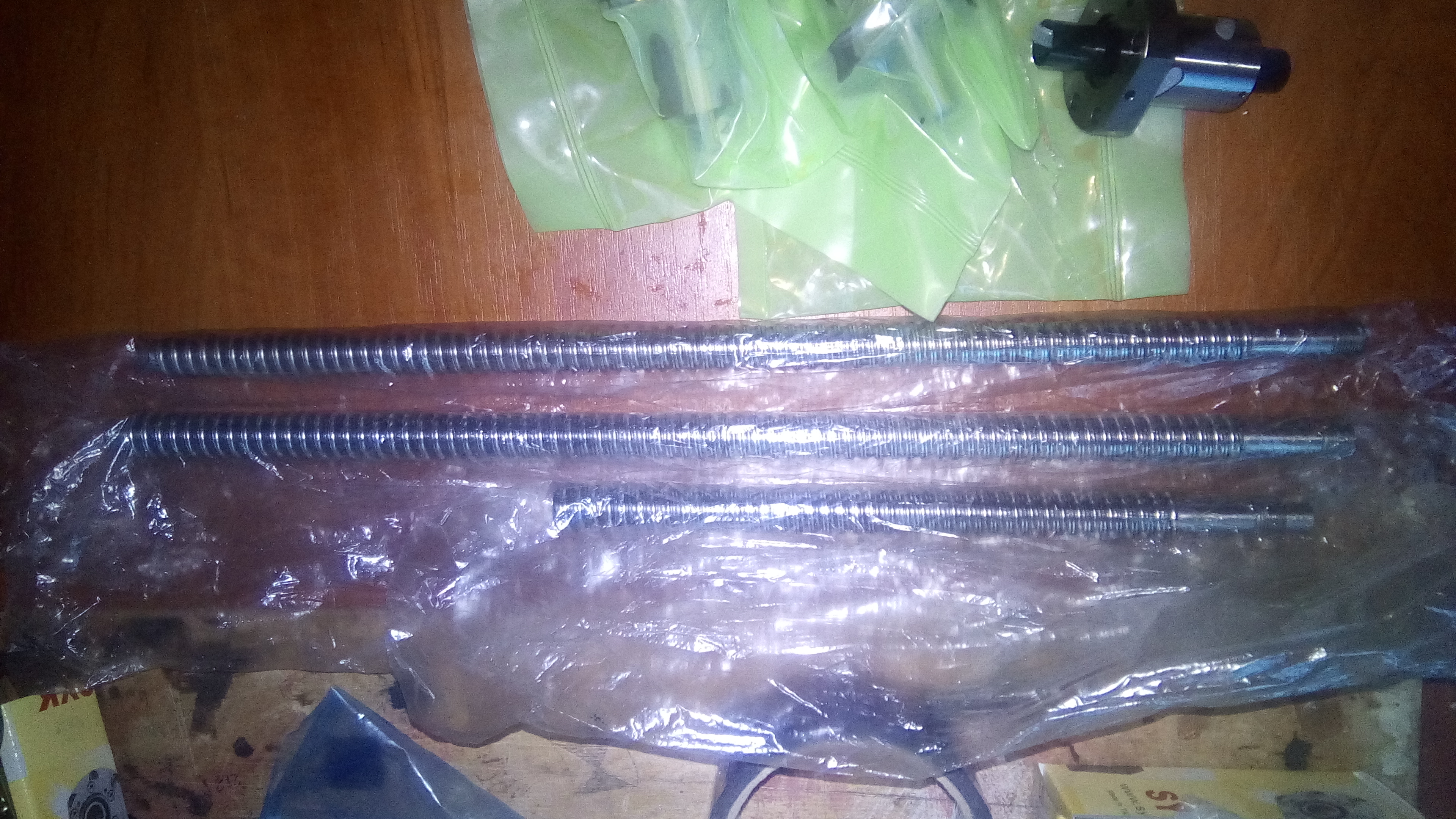

Наконец то получил гайки швп, ШВП и опоры.
винты.jpg (3815 просмотров) <a class='original' href='./download/file.php?id=145169&mode=view' target=_blank>Загрузить оригинал (3.06 МБ)</a>
гайка.jpg (3815 просмотров) <a class='original' href='./download/file.php?id=145170&mode=view' target=_blank>Загрузить оригинал (2.31 МБ)</a>
опоры.jpg (3815 просмотров) <a class='original' href='./download/file.php?id=145171&mode=view' target=_blank>Загрузить оригинал (2.21 МБ)</a>
Винты и гайки пришли отдельно друг от друга. Никогда раньше ШВП не собирал, подскажите в пару словах. Еще вопрос, вместе с опорами в комплекте есть гайка и 2 высоких колечка. Какое назначение у этих колец?
Re: По проекту "Мелкий станочек 300х200х100" от frezeryga
Винты где брали?
Накрутить легко. Просто свинчиваем с пластиковой втулки на винт.
Колечки вставить в сальники опоры с двух сторон.

Винты заказывал обработку концов в киевской фирме. Одну гайку рассыпал ). Как засыпать шарики назад?)
sivolap36
Сообщения: 444
Репутация: 122
Откуда: Воронеж
Сообщение sivolap36 »
Каждый виток по отдельности. Подели высыпавшиеся шарики на равные кучки. Я одеваю гайку на винт и поочереди заполняю каждый виток.
ridirt
Сообщения: 654
Репутация: 277
Откуда: Спб
Сообщение ridirt »
можно и не одевать сразу. я просто густую смазку туда внутрь мажу в вставляю шарики в витки, они не высыпаются.
ridirt
Сообщения: 654
Репутация: 277
Откуда: Спб
Сообщение ridirt »
frezeryga писал(а):Накрутить легко. Просто свинчиваем с пластиковой втулки на винт.
это если пыльник не со стопорным винтом, который надо откручивать , я как то не откручивая пытался навернуть и все шары то как раз и рассыпал, думал что на заводе его уже как надо затянули в нужном месте. видимо не везде так делают
Накрутил с сотню разных гаек проблем не было.

Взял следующую гайку, повторил эксперимент. В этот раз Накрутил гайку. Вылетел один шарик в процессе. Насколько это критично?
Предварительно собрал ось Z. Винт вращается легко и плавно.

Сообщения: 2096
Ну это несерьезный подход. Вопрос из разряда "должно быть прикручено на 4 винта, но сорвал резьбу в одном отверстии, пойдет прикрутить на 3 винта?". Все шарики должны быть на месте, там зазор между шариками должен быть определенный иначе работать будет, но скажем может ресурс уменьшиться или еще чего будет.
sivolap36
Сообщения: 444
Репутация: 122
Откуда: Воронеж
ridirt писал(а):можно и не одевать сразу. я просто густую смазку туда внутрь мажу в вставляю шарики в витки, они не высыпаются.
Со смазкой геморно и долго. Засыпать шарики в одну гайку, уходит не более трех минут при определенном опыте

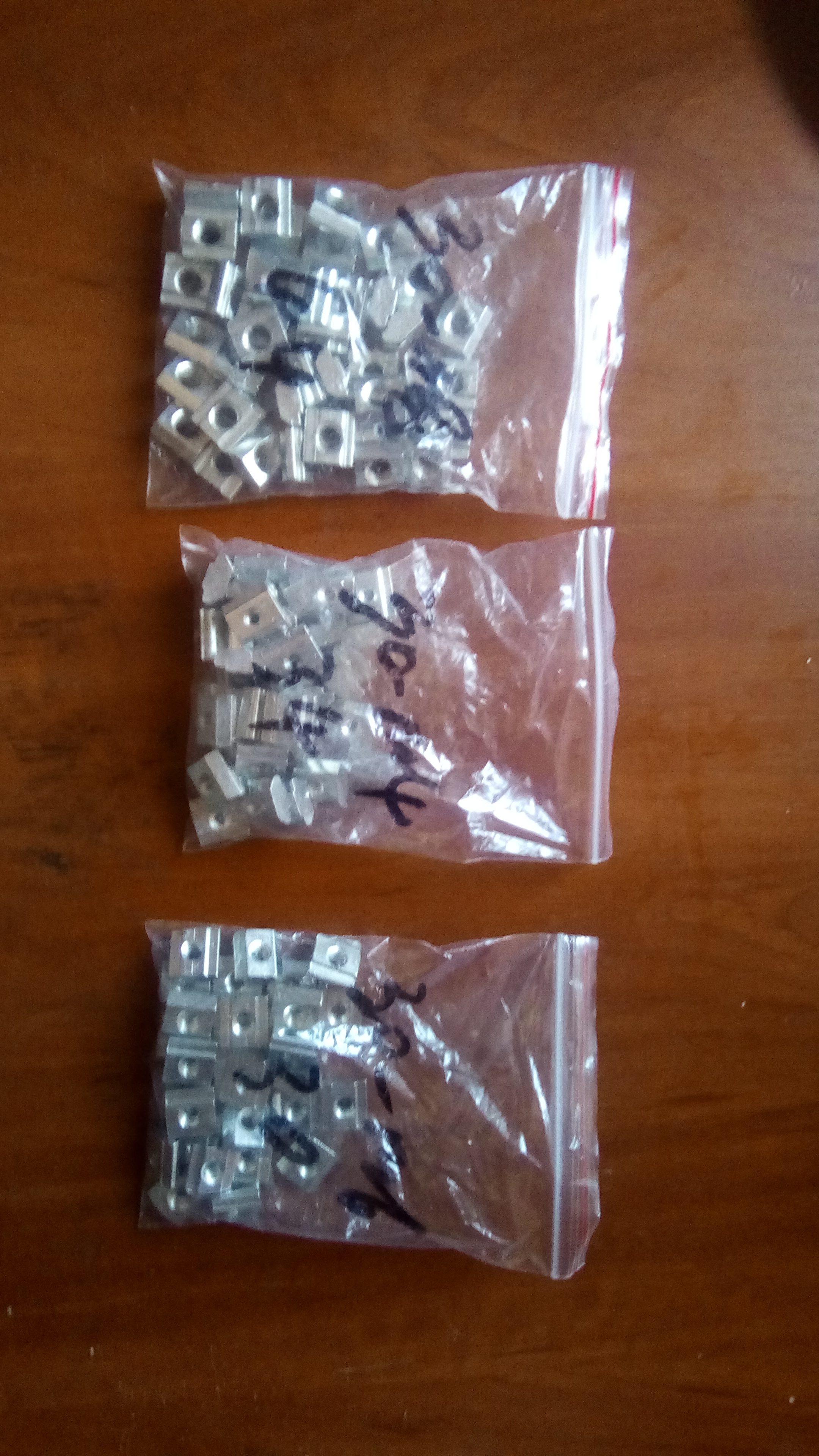

Сообщение Kuzma30 »
С добрым утром, тетя Хая, ой-ей-ей! Вам посылка из Шанхая, ой-ей-ей!
Пришел профиль и крепеж (еле допер посылку, 21кг веса)
крепеж.jpg (3553 просмотра) <a class='original' href='./download/file.php?id=145205&mode=view' target=_blank>Загрузить оригинал (2.54 МБ)</a>
профиля.jpg (3553 просмотра) <a class='original' href='./download/file.php?id=145207&mode=view' target=_blank>Загрузить оригинал (2.43 МБ)</a>
Порезали более менее ровно.
Проверил как становится крепеж, вроде все норм.
крепеж в профиле.jpg (3553 просмотра) <a class='original' href='./download/file.php?id=145204&mode=view' target=_blank>Загрузить оригинал (2.68 МБ)</a>
Следующий этап посверлить отверстия в профиле, соединить, и фрезернуть.
С лазерной резкой немного затык, на той фирме где заказывал навернулся неделю назад лазер, сегодня вроде починили, завтра обещают вырезать из сталюки 2 бумеранга). Нержавейку обещают на следующей неделе.
