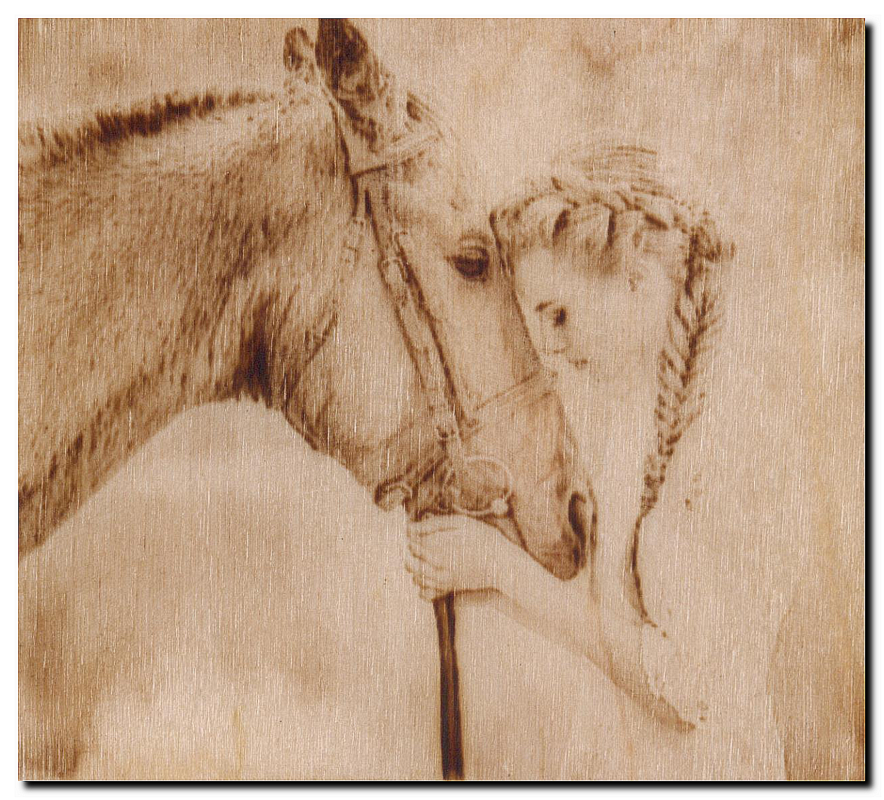

нихромом выжег автономный пульт от фрезера использовал.
G-код здесь использует все оттенки серого, поэтому такой вид светлый, самый первый конвертатор Артура его сгенерировал.

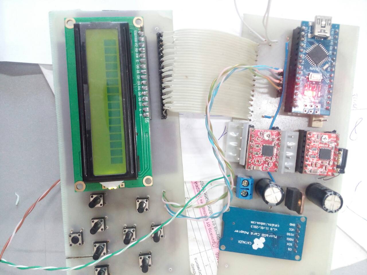

Всем доброго времени суток!
Подскажите, пожалуйста, в чем может быть причина? собрал контроллер Залил прошивку а на дисплее светиться только верхний ряд и причем квадратиками. Нажимаю на кнопки строчка подмаргивает. Все дорожки проверил. Дисплей вроде рабочий. Плат из 133 поста. Прошивку качал пол года назад, когда еще была. Все времени не было собрать. Резистором яркость контрастность регулируется.
так выглядит (4338 просмотров) <a class='original' href='./download/file.php?id=143604&mode=view' target=_blank>Загрузить оригинал (117.89 КБ)</a>
так выглядит

Zion писал(а):Всем доброго времени суток!
проверь еще раз плату, что бы все дорожки целые были и между собой не замыкали, ардуино очисть память и снова прошей, больше прям не знаю что может быть, плата много раз повторенная и проверенная.
sas_75
Сообщения: 432
Репутация: 115
Откуда: Владивосток
Сообщение sas_75 »
Явно не проходит инициализация дисплея. Может в шлейфе проблема. Прозвоните каждый вывод дисплея до контроллера, а так же соседние выводы на вопрос кз между ними.

Сообщение Zion »
sas_75 писал(а):Явно не проходит инициализация дисплея. Может в шлейфе проблема. Прозвоните каждый вывод дисплея до контроллера, а так же соседние выводы на вопрос кз между ними.
Спасибо. Как и показала практика :) чудес не бывает. нашел коротыш на шлейфе :).
Заработало :good:
Теперь другой вопрос как этим делам управлять.
курсоры работают циферки меняются. Больше не на какие кнопки не реагирует.
Заработало :good:
флешку вставляй, лазер подключай и пользуйся, как еще, станок настрой, шаги на мм пропиши и еще что надо, через конвертатор настройки делаются
там кстати моторы могут не крутиться. надо 5в подать на нужную ножку, плата делалась для DWR 8825, там отдельного питания +5в не нужно , а здесь нужно, проверь и если надо проводок подпаяй к нужной ножке.

Сообщение Козёл »
Zion писал(а):курсоры работают циферки меняются. Больше не на какие кнопки не реагирует.
Шлейф от кнопок на 180 градусов повернули? Резисторы же таких же номиналов как на схеме?

Сообщение Zion »
резисторы на 2К. Шлейф повернул. Кнопки изменения х y работают. не работают пять нижних кнопок. Пытаюсь настроить шаги Выдает такой Экран при $$
Подключал вместо лазера светодиод. Моргает. (Запускал через image-to-gcode из комплекта прошивки. Может прошивка старая, качал сто лет назад. Ща новую скачать нет возможности ссылка не работает) Флэшка стоит.
С кнопками разобрался не пропаян резистор один был. А вот флэшка у меня глючная файл вроде и записывает а достаешь и вставляешь он пропадает.
Пробую разные терминалы для настройки не помогает.
При первом обращении к плате через монитор порта в ардуино выдает "error 14"
Что может быть? Подскажите, если не задолбал Вас еще своими вопросами :wik:
моя настройка.jpg (4206 просмотров) <a class='original' href='./download/file.php?id=143643&mode=view' target=_blank>Загрузить оригинал (54.93 КБ)</a>

Zion
Сообщения: 42
Зарегистрирован: 20 янв 2018, 00:32
Репутация: 4
Настоящее имя: Vadim
Сообщение Zion »
Спасибо большое Автору контроллера!!!
С новой прошивкой все работает. Приятно, что еще остались такие люди.

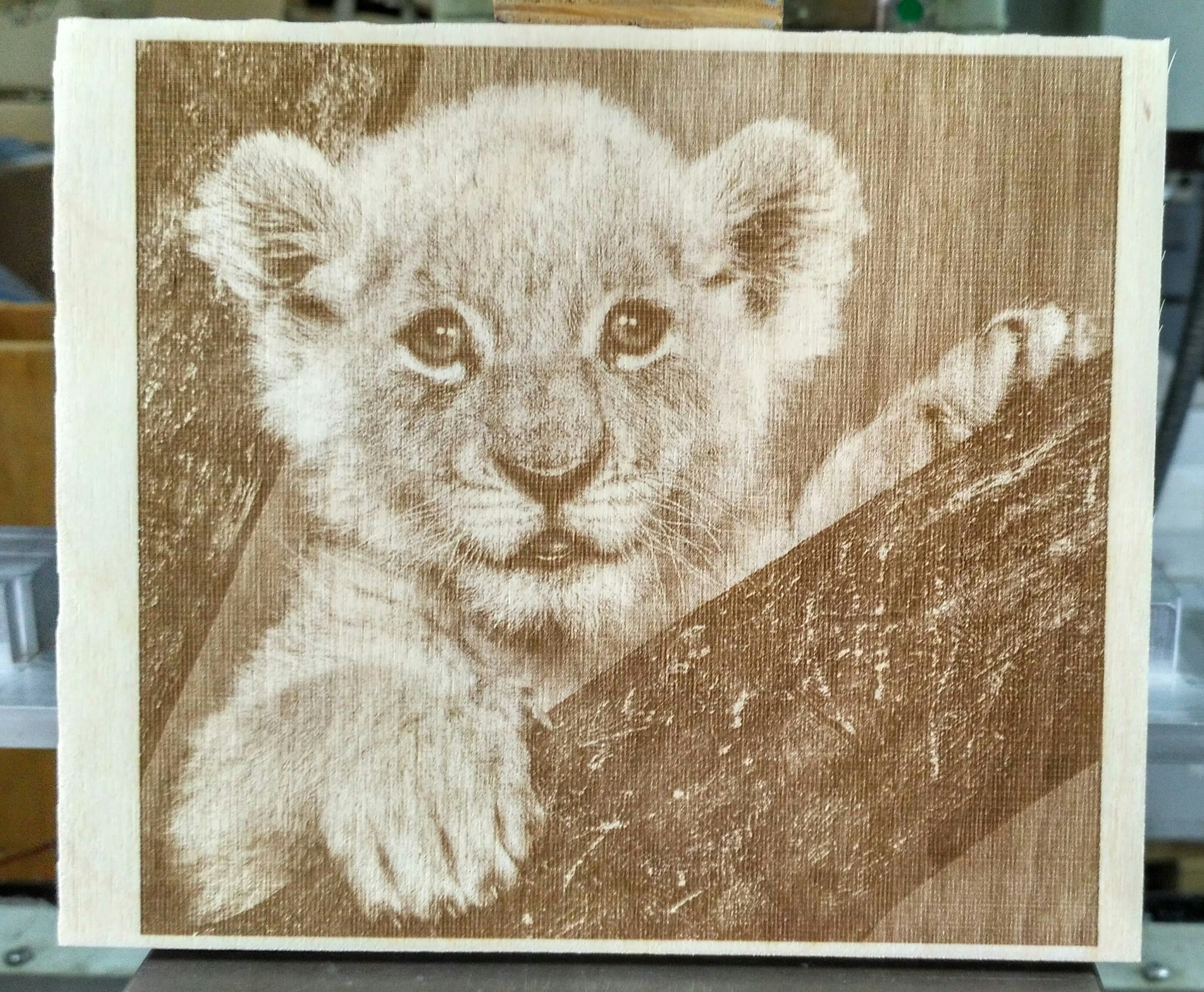

Сообщение ArrSoft »
10Х15см, контроллером
орел.png (3427 просмотров) <a class='original' href='./download/file.php?id=143867&mode=view' target=_blank>Загрузить оригинал (329.33 КБ)</a>
