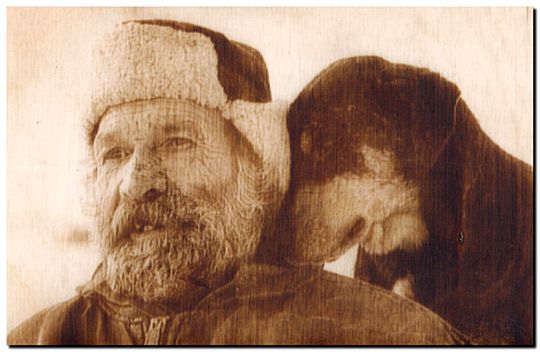

Сообщение ArrSoft »
нихромом выжег автономный пульт от фрезера использовал.
G-код здесь использует все оттенки серого, поэтому такой вид светлый, самый первый конвертатор Артура его сгенерировал.
https://www.youtube.com/watch?v=UkOPlGH5Q-k
гитара.png (4476 просмотров) <a class='original' href='./download/file.php?id=143309&sid=f14160f7f1e61a3c8e6bda2adccc5564&mode=view' target=_blank>Загрузить оригинал (2.55 МБ)</a>
девица.png (4476 просмотров) <a class='original' href='./download/file.php?id=143310&sid=f14160f7f1e61a3c8e6bda2adccc5564&mode=view' target=_blank>Загрузить оригинал (2.26 МБ)</a>
кофе.png (4476 просмотров) <a class='original' href='./download/file.php?id=143311&sid=f14160f7f1e61a3c8e6bda2adccc5564&mode=view' target=_blank>Загрузить оригинал (2.68 МБ)</a>
