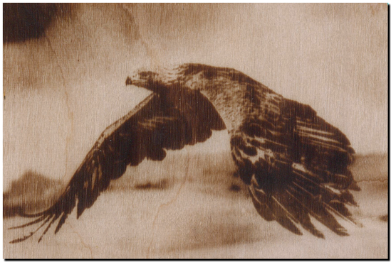

нихром, 10Х14см, программа создатель кода: image-to-gcode(ArrSoft)
кошка и котенок.png (3250 просмотров) <a class='original' href='./download/file.php?id=143970&mode=view' target=_blank>Загрузить оригинал (374.72 КБ)</a>
