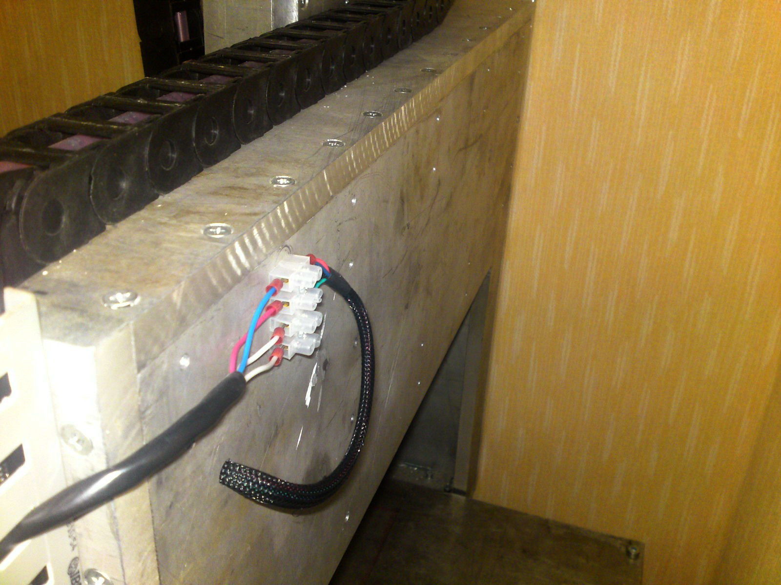

elephant007
Сообщения: 768
Репутация: 332
Откуда: Сибирь, Томск
Re: самоделка 340х400х150. Мечта цветметчика.
Сообщение elephant007 »
Rafiq писал(а):Я имею ввиду перекос не в том плане, что угол не 90 градусов, а перекос самой нижней пластины слева направо, на фотке видно. Вторая струбцина конечно поможет, но все равно она может быть закреплена на верхней пластине со сдвигом относительно левой струбцины, и будет перекос, это на глаз и на ощупь убирал?
Когда зажимаешь все в две струбцины, встает на место. первая (верхняя) деталь упирается до упора торцом. Нижняя упирается плоскостью в струбцину. так что торец верхней и плоскость нижней совпадают. на ощупь все типтоп.

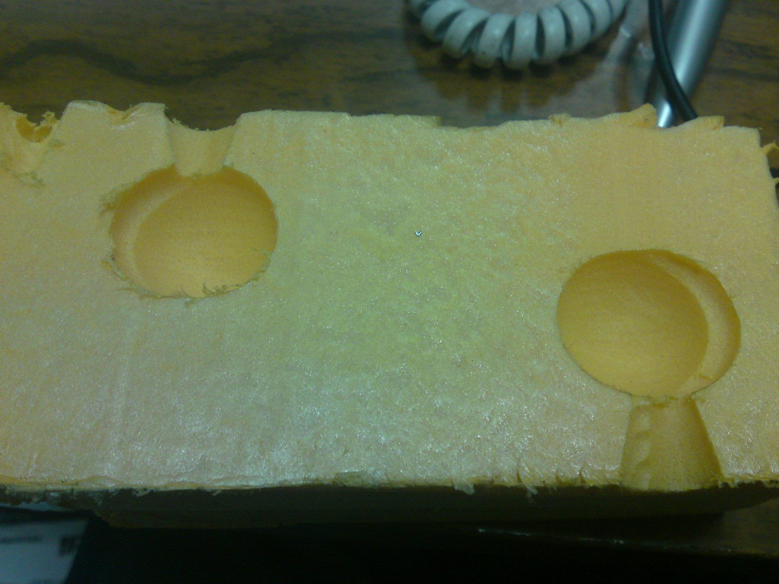

Сделал пробный запуск. Жужжит - ужас. После настройки микрошага (было 400 PPS, стало 1600), звук стал более среднечастотный, как то помягче, чтоли.
При отработке управляющей программы вылез косячок, на фото видно, при чистовой обработке появилось смещение. Это пропуски шагов или косяк УП?
прогнал три раза, результат одинаков...
ABCD0004.JPG (5212 просмотров) <a class='original' href='./download/file.php?id=9754&mode=view' target=_blank>Загрузить оригинал (301.98 КБ)</a>
прогон №1 и №2
ABCD0003.JPG (5212 просмотров) <a class='original' href='./download/file.php?id=9753&mode=view' target=_blank>Загрузить оригинал (322.08 КБ)</a>
прогон №3
А как УП готовил?
Скинь gкод...

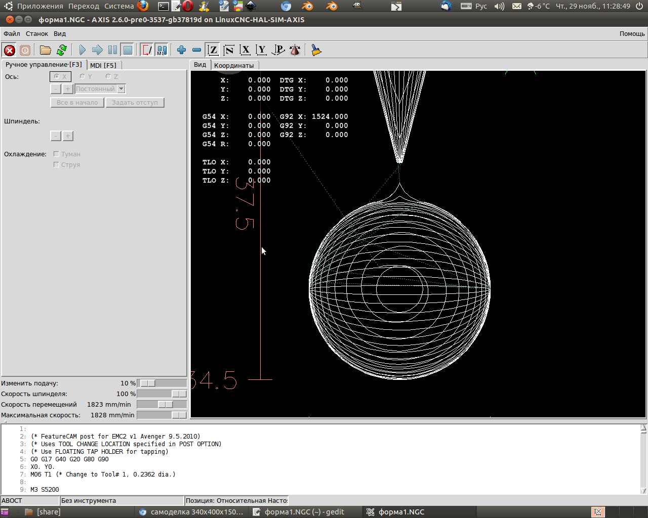

УП делалась в Фьютуркаме, вот она.
форма1.NGC
(53.11 КБ) 1236 скачиваний
сделал еще пару прогонов, всегда в одном и том же месте получается смещение.
я уже муфты пересобрал с валами. в мозгу недоумение.
может стратегию чистовой обработки поменять?
Может, где-то в таблице инструментов задано смещение по X? Проблема появляется сразу после смены фрезы на чистовую?
elephant007
Сообщения: 768
Репутация: 332
после выполнения 4/5 чистовой обработки всегда в одном и том же месте. звук шаговиков при выполнении кода на этом этапе довольно специфический, с дребезжанием. может быть это резонанс?
elephant007 писал(а):звук шаговиков при выполнении кода на этом этапе довольно специфический, с дребезжанием. может быть это резонанс?
Попробуй изменить скорость чистовой обработки. В любую сторону, процентов на 20.
Выглядит все ровно...
А в таблице инструментов у тебя что стоит?
И не стоит лли компенсация на радиус фрезы?
Снимок-9.png (5143 просмотра) <a class='original' href='./download/file.php?id=9774&mode=view' target=_blank>Загрузить оригинал (141.89 КБ)</a>

elephant007
Сообщения: 768
Репутация: 332
таблица инструментов родная Фьючеркамовская. компенсацию не делал, это точно. Сегодня поиграюсь с настройкой ускорений по осям.
Камрады, подскажите логику выбора микрошага на ШД? Драйвер позволяет выбирать в широком диапазоне, для чего-то это же нужно?
И еще вопрос: сгенерированная Фьючеркамом УП для обработки сферической поверхности судя по звуку ШД отрабатывает векторами. Некоторые УП, которые идут как примеры с ЕМС2, кривые обрабатывает плавненько. Вывод: ЕМС2 без разницы, как гонять инструмент. Куда копать? Не включена какая-то фишка в Фьючеркаме или это вопрос настройки постпроцессора?

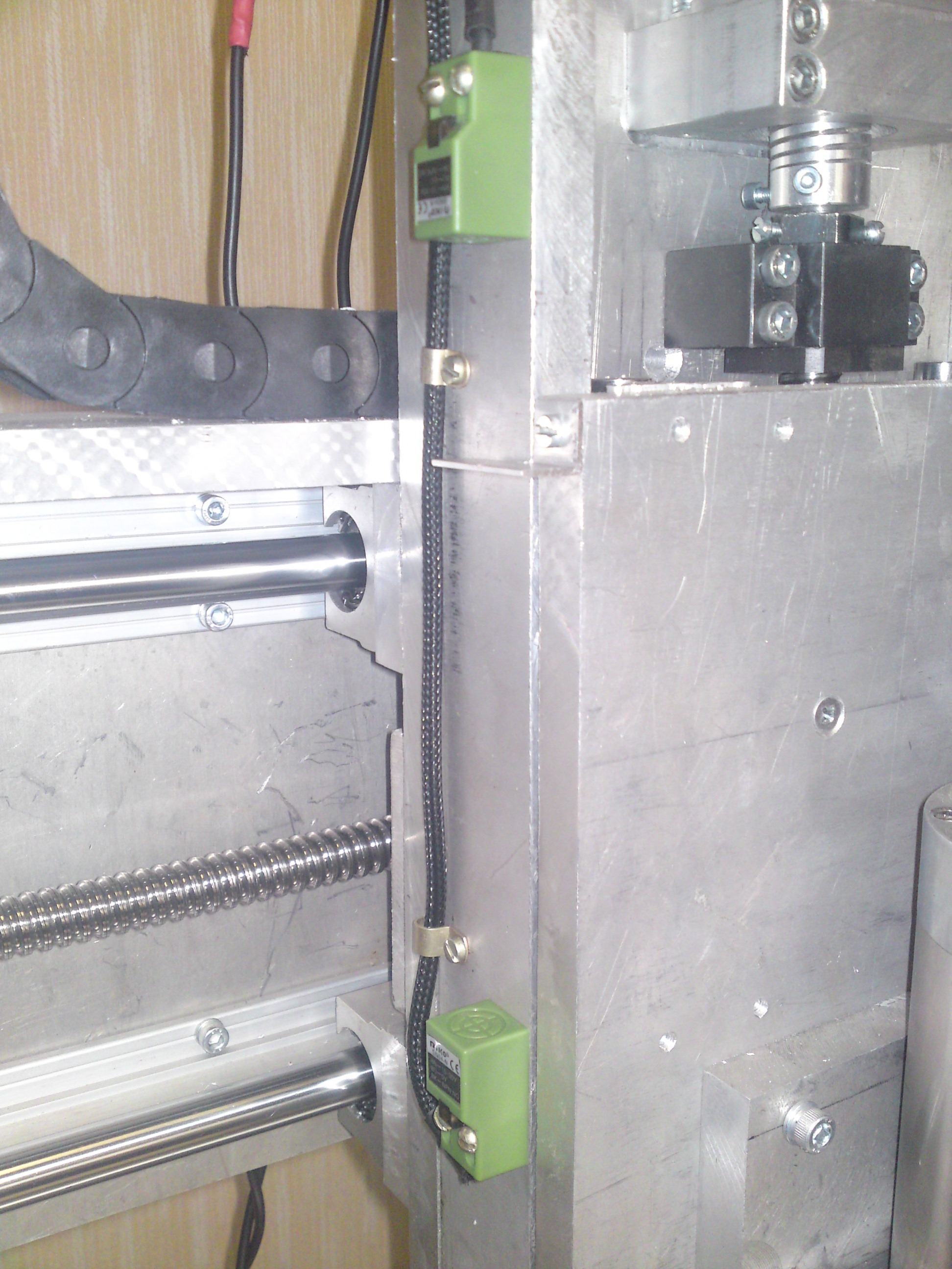

Не прошло и полгода. Сварил, огрунтовал и покрасил основание. Выставил регулируемые опоры, разобрал и снова собрал станок. Он вообще стал неподъемным.
DSC00192.JPG (4827 просмотров) <a class='original' href='./download/file.php?id=11667&mode=view' target=_blank>Загрузить оригинал (920.18 КБ)</a>
Пересмотрел свои взгляды на концевики и по совету камрада Афтаева нашел и купил 12-вольтовые индуктивные концевики. Прикрутил, воюю с проводкой.
DSC00190.JPG (4827 просмотров) <a class='original' href='./download/file.php?id=11665&mode=view' target=_blank>Загрузить оригинал (917.88 КБ)</a>
По этому поводу хочу попросить совета у общественности относительно стратегии присоединения лимит-свичей к компу. Все-таки вешать на один пин?
