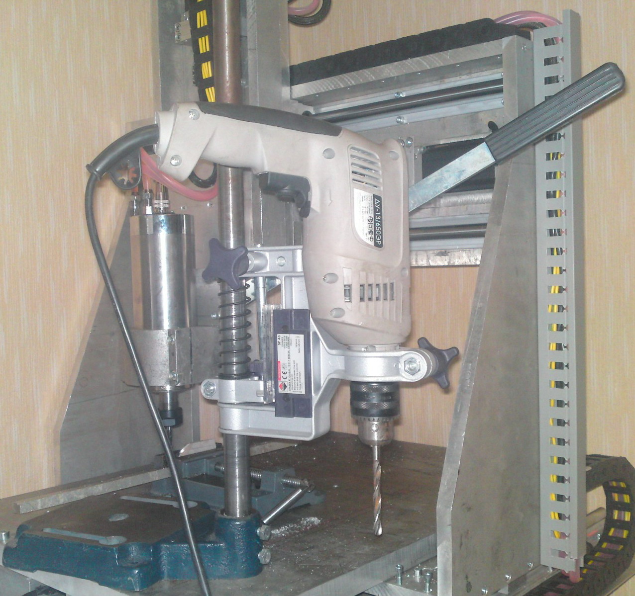

Выношу на просмотр сие изделие.
Рабочее поле 340х400х150, шпиндель 2.2 кВт, валы, подшипники и ШВП от Мэри, цветмет местный.

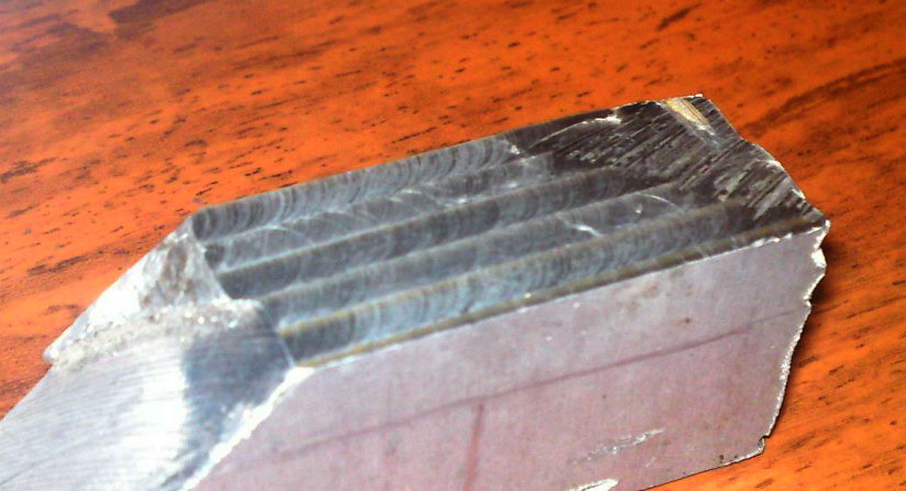

Встала ребром задача - скормить нарисованную в SW деталюшку станку.
В качестве САМ программы выбран FeatureCam. Сгенерированную им УП удалось хоть как то скормить станку только после жесткого напилинга постпроцессора FANUC21M.
Я в этом деле не силен, возможно наделал ошибок, но вобщем для первого раза сойдет.
Собственно в этом и нужна помощь, подскажите, камрады, может это я вспылил? и Есть нормальные простые постпроцессоры для трехосников без автотулченьжа?

А зачем ось Z так высоко поставлена? Так плечи и соответственно люфты должны быть больше....

Ну какие могут быть впечатления от первого станка? никакой объективной критики, прет от гордости.
Ось Z высоко кажется потому, что еще нету Т-слотов. Кроме того в оконцовке на крайнюю правую часть стола установится 4 ось, поворотная, будет впритык.
Из косяков. в связи с отсутствием возможности заказывать металлообработку многое делалось на коленке. в частности сверление 100500 отверстий. кое-где накосячил... несоосны в сопряжениях...

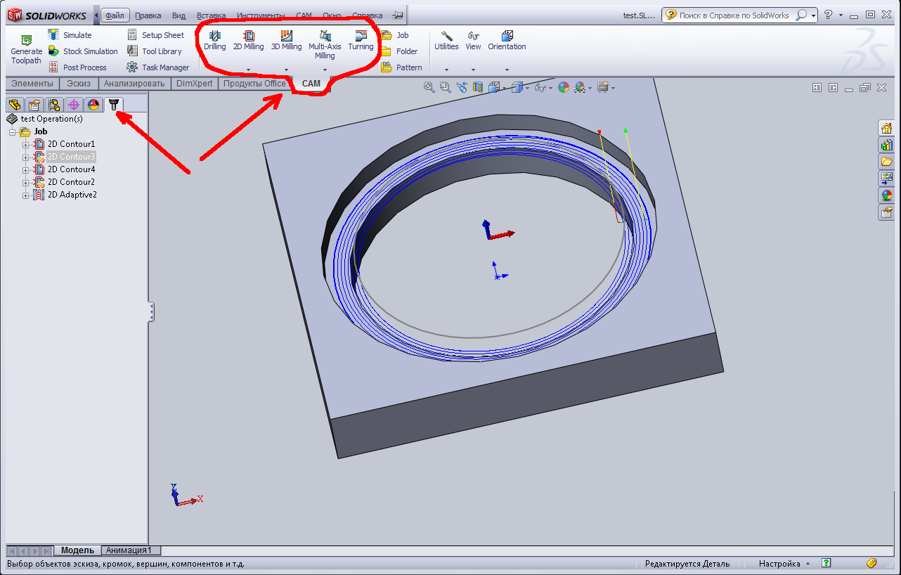

А лучше попробуй HSMWorks - после установке в SolidWorks'е просто появляется ещё одна вкладочка и продолжаешь работать с привычным интерфейсом.
Постпроцессор там готовый есть - RS-274D.
HSMWorks.png (11319 просмотров) <a class='original' href='./download/file.php?id=9548&sid=b98a3351a45c7bd1964cda6aebee3506&mode=view' target=_blank>Загрузить оригинал (147.33 КБ)</a>

Вчера таки не удержался и опробовал вручную. Съем по 0.5 мм, подача 350 мм/мин, фреза торцевая 2х 6 мм, 18000 ом/мин. Судя по звуку ему вообще было ровно.
Про точность врать не буду, не измерял пока. есть отклонение от вертикальности в плоскости ZY, судя по поверхности фрезеровки, буду ловить. Еще чего-нибудь вылезет...
ABCD0004.jpg (11246 просмотров) <a class='original' href='./download/file.php?id=9568&sid=b98a3351a45c7bd1964cda6aebee3506&mode=view' target=_blank>Загрузить оригинал (95.13 КБ)</a>

А на чем вырезал детали, сверлил отверстия? На ручных станках?
elephant007
Сообщения: 768
Репутация: 332
Откуда: Сибирь, Томск
Re: самоделка 340х400х150. Мечта цветметчика.
Сообщение elephant007 »
Фрезеровать отдавал в цех, ждал по месяцу...
Отверстия по карте сверлить никто там не взялся, поэтому пришлось колхозить со стойкой Спарки.
Вообще в моем регионе это целая проблема - заказать куда-то точную металлообработку.

ABCD0006.JPG (11145 просмотров) <a class='original' href='./download/file.php?id=9587&sid=b98a3351a45c7bd1964cda6aebee3506&mode=view' target=_blank>Загрузить оригинал (327.87 КБ)</a>
вот примерно так. изначально размечается и сверлится верхняя пластина, отверстие таким же диаметром, который нужен под резьбовое отверстие в нижней пластине.
потом зажимаю в таких струбцинках, второй на фото нет, куски дюраля разной длины. сверлю насквозь по отверстиям, зенкую верхнюю, режу резьбу на нижней. Масло на метчик обязательно.
