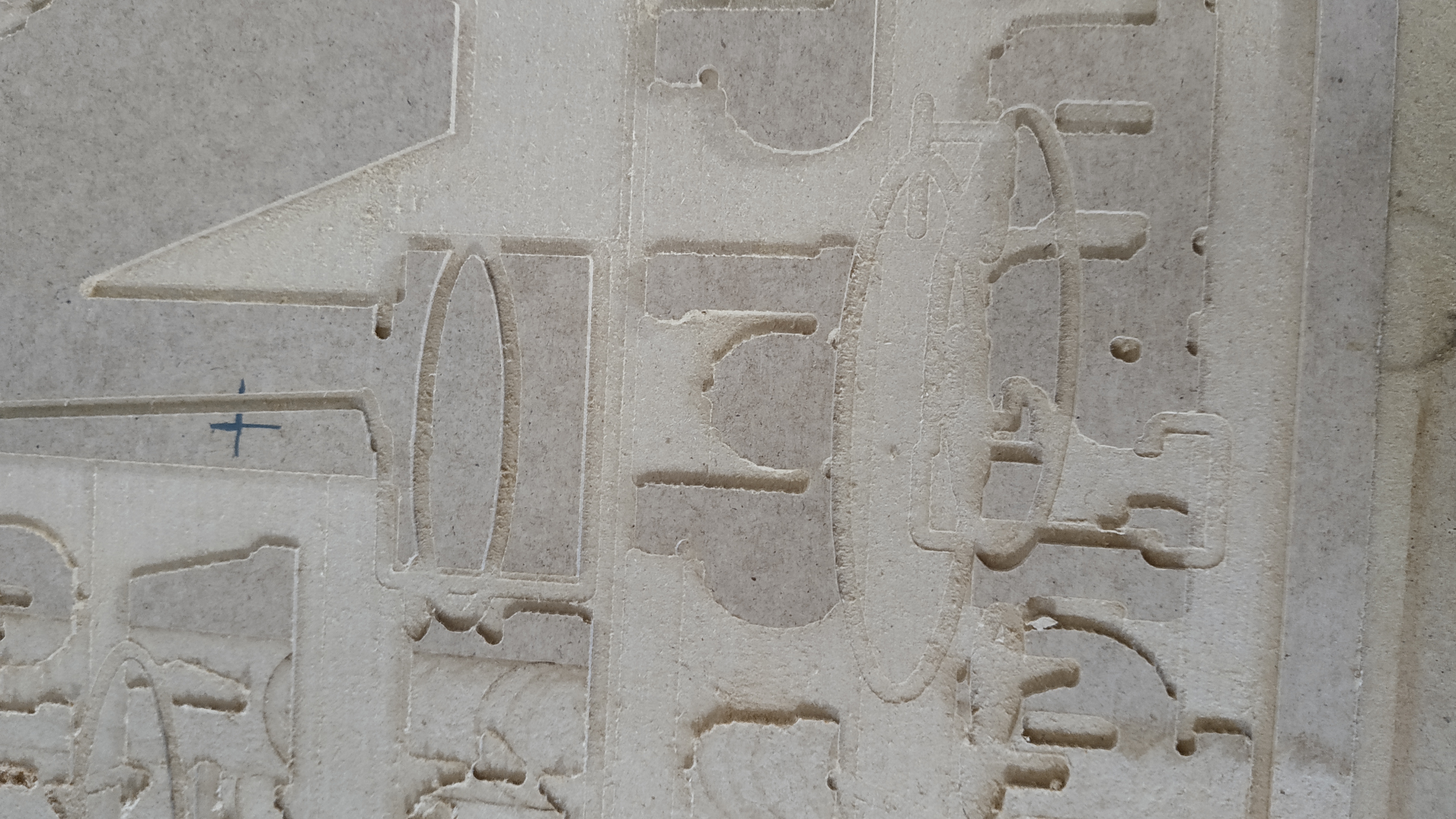

HELP !!!
Все собрал запустил настроил - работает но в процессе режет дополнительные овалы и уходит с пути
писал из мастеркама с постами под мач3 и пробовал под фанук3х - разницы нет
прошивка последняя официальная по линку с этой ветки
IMG_20180806_133333.jpg (2679 просмотров) <a class='original' href='./download/file.php?id=144087&sid=d65c4853d4aee7f3d80e26eeaa1d8227&mode=view' target=_blank>Загрузить оригинал (3.82 МБ)</a>
IMG_20180806_150731.jpg (2679 просмотров) <a class='original' href='./download/file.php?id=144088&sid=d65c4853d4aee7f3d80e26eeaa1d8227&mode=view' target=_blank>Загрузить оригинал (3.93 МБ)</a>

fineobjects писал(а):HELP !!!
где код исполняемый? Что с пропуском шагов?

Большой он - на 20 мин
Думаю проблема в блоке G2 - код сейчас выложу

fineobjects
Сообщения: 43
Зарегистрирован: 24 июл 2018, 16:59
Re: DDCSV1.1 Китайский контроллер 4 оси
Сообщение fineobjects »
Это фрагмент
станок в момент сбоя весь дергает - но 4 тестовых резки с разными постами дали овалы в одинаковых местах
Пропуски возможны в момент рывков - но пока речь не о них
Волнуют овалы
