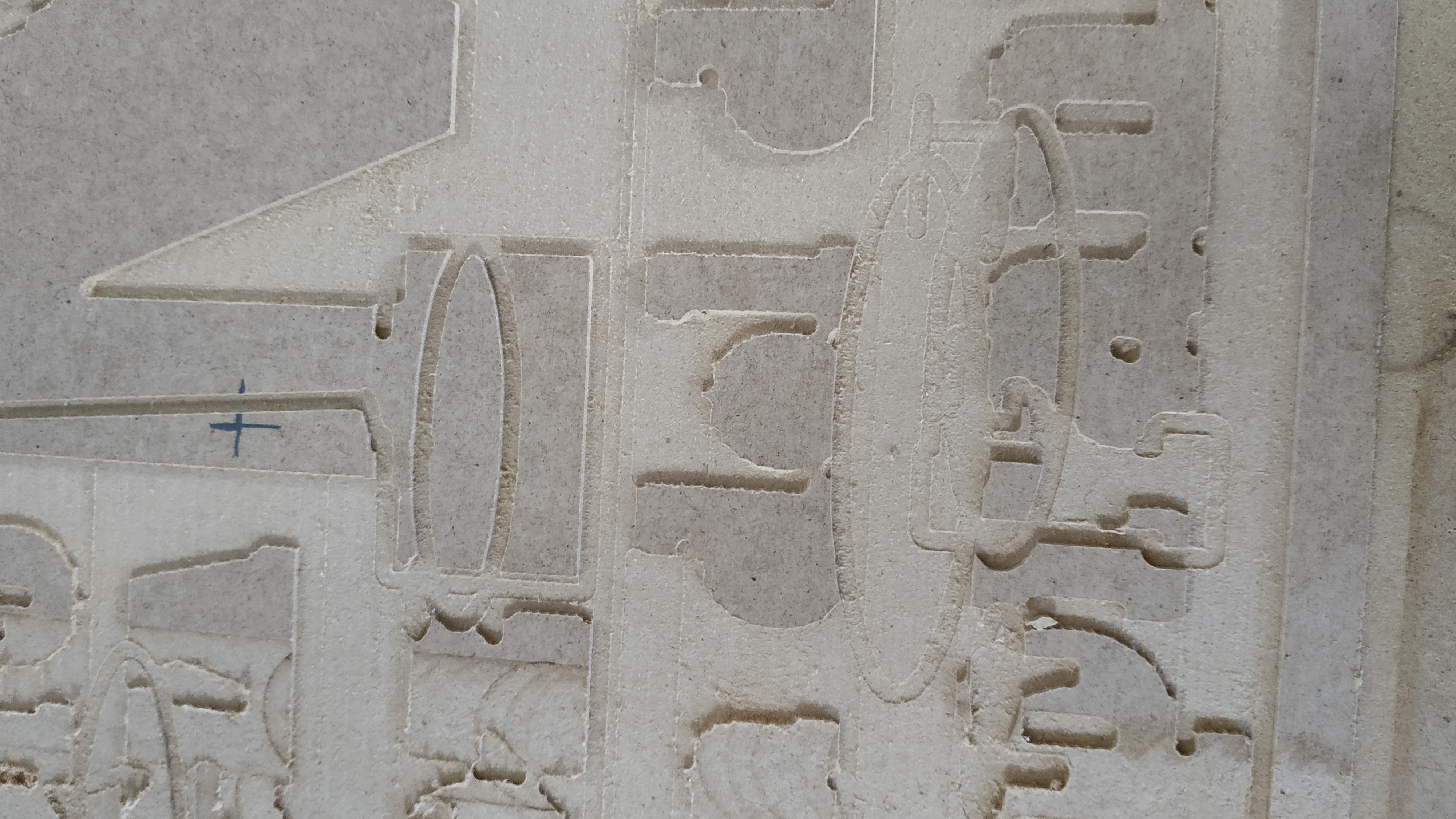

HELP !!!
Все собрал запустил настроил - работает но в процессе режет дополнительные овалы и уходит с пути
писал из мастеркама с постами под мач3 и пробовал под фанук3х - разницы нет
прошивка последняя официальная по линку с этой ветки
IMG_20180806_133333.jpg (3056 просмотров) <a class='original' href='./download/file.php?id=144087&sid=0028cbf7116ab4980ea79c79a54a1dc7&mode=view' target=_blank>Загрузить оригинал (3.82 МБ)</a>
IMG_20180806_150731.jpg (3056 просмотров) <a class='original' href='./download/file.php?id=144088&sid=0028cbf7116ab4980ea79c79a54a1dc7&mode=view' target=_blank>Загрузить оригинал (3.93 МБ)</a>

fineobjects писал(а):HELP !!!
где код исполняемый? Что с пропуском шагов?

Большой он - на 20 мин
Думаю проблема в блоке G2 - код сейчас выложу

fineobjects
Сообщения: 43
Зарегистрирован: 24 июл 2018, 16:59
Re: DDCSV1.1 Китайский контроллер 4 оси
Сообщение fineobjects »
Это фрагмент
станок в момент сбоя весь дергает - но 4 тестовых резки с разными постами дали овалы в одинаковых местах
Пропуски возможны в момент рывков - но пока речь не о них
Волнуют овалы

maxx2000orel
Сообщения: 357
Репутация: 94
Сообщение maxx2000orel »
fineobjects писал(а):Большой он - на 20 мин
С круговой интерполяцией на нём одна проблема. Если режете окружность, т.е. задаёте эту окружность 1 кадром, он может резать вообще всё что угодно. Настройте вывод окружностей дугами по 180 градусов и будет всё ОК.
fineobjects
Сообщения: 43
можете разжевать ? я с таким не сталкивался - где это делать ? понимаю что либо в посте либо в мастеркаме но знаний в этом 0 :thinking: :thinking: :thinking:

maxx2000orel
Сообщения: 357
Репутация: 94
У меня это делает постпроцессор(но у меня не мастеркам)
поиск в гул говорит что в мастеркаме разбивку можете указать в контрол дефинишен в разделе дуги (арки) там можно разбивать и по 180 и по 90 градусов. За что я и не люблю мастеркам и солидворкс, это за то что надо слишком дохрена облазить менюшек для настройки. Причём от версии к версии их постоянно кудато перемещают.
maxx2000orel
Сообщения: 357
Репутация: 94
во-во. там и копайтесь. это оно самое.
создайте окружность. запрограмируйте обработку. смените настройки. по итогу у вас окружность должна быть описана 2 кадрами.
fineobjects
Сообщения: 43
Так ?
(DATE=DD-MM-YY - 06-08-18 TIME=HH:MM - 17:53)
(MCX FILE - PLEASE ADD THE NAME !!!!)
(NC FILE - C:\USERS\FINEO_000\DESKTOP\JGRIBOVA\1111.nc)
(MATERIAL - ALUMINUM MM - 2024)
( T1 | 4 FLAT ENDMILL | H1 )
N100 G21
N110 G0 G17 G40 G49 G80 G90
N120 T1 M6
N130 G0 G90 G54 X56.244 Y0. S18000 M3
N140 G43 H1 Z40.
N150 G1 Z0. F500.
N160 G3 X-56.244 R56.244 F7000.
N170 X56.244 R56.244
N180 G0 Z30.
N190 M5
N200 G91 G28 Z0.
N210 G28 X0. Y0.
N220 M30
fineobjects
Сообщения: 43
И какой вариант центра дуги для DDCSV лучше ? Radius - Absolute - Delta - Unsigned incremental - Signed radius ?
maxx2000orel
Сообщения: 357
Репутация: 94
ууууууу, во там наворочено. Ну исходя из того как написано в документации на контроллер это либо радиус (через R в G коде будет выводить), либо инкремент (через IJK), у меня через IJK выводит дуги.
maxx2000orel
Сообщения: 357
Репутация: 94
fineobjects писал(а):Так
да.
alexwalex
Сообщения: 35
Зарегистрирован: 09 янв 2018, 21:14
Репутация: 5
Сообщение alexwalex »
fineobjects писал(а):работает но в процессе режет дополнительные овалы и уходит с пути
У вас в настройках количество шагов по X и по Y одинаковое установлено? Если разное - может чудить контроллер на дугах. Помогает параметр 113=1.
maxx2000orel
Сообщения: 357
Репутация: 94
у меня по всем осям всё одинаково настроено, и то чудил даже с 1 в 113, спасло только вывод окружностей дугами.
Ну хоть обосрись не режет он всегда корректно полную окружность описанную одним кадром, а если режет то делает её всегда эллипсом. Я заметил что когда из арткам выводит окружности дугами то с ним проблем нет, и по аналогии подправил в своей кам постпроцессор. Теперь проблема исчезла, правда и текст программы подрос)))
