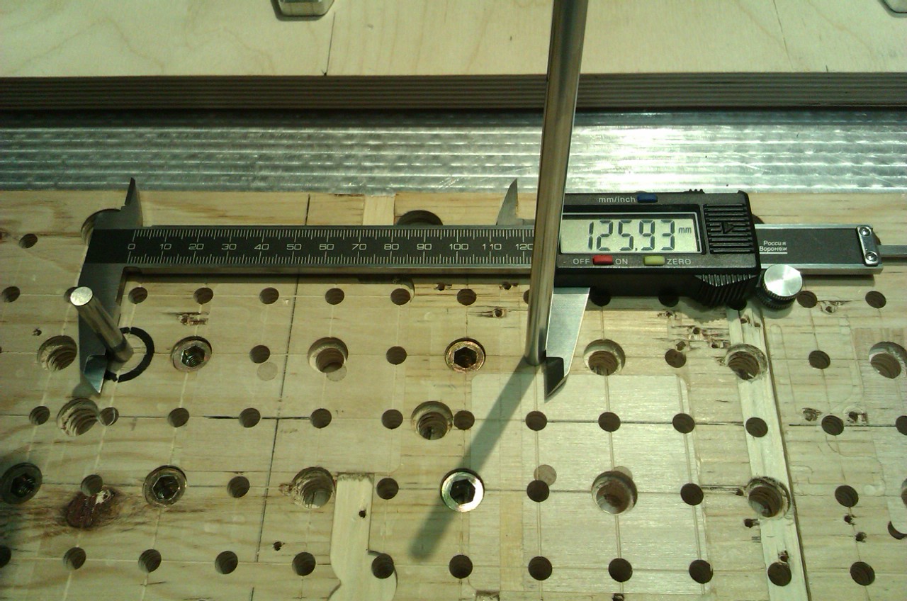

Замер биения штифта в шпинделе - около сотки
TIR_Spindle_Pin_d6h6.jpg (3359 просмотров) <a class='original' href='./download/file.php?id=141516&mode=view' target=_blank>Загрузить оригинал (362.57 КБ)</a>
Проверяю соосность штифтов шпинделя и опорного отверстия - все норм, подшипник скользит. Шпиндель и физически и по координатам NC находится точно (+/- 0.01мм) в нулевой точке.
IMAG0345.jpg (3359 просмотров) <a class='original' href='./download/file.php?id=141517&mode=view' target=_blank>Загрузить оригинал (173.71 КБ)</a>
Теперь надо измерить перемещение, которое шпиндель совершал до подключения SM при неизменном значении mm/pulse = 0,001563.
Для этого выбираю другое штифт-отверстие, которое должно иметь координаты X0.00 Y-120.00, и измеряю расстояние от его центра до текущего нуля.
IMAG0346.jpg (3359 просмотров) <a class='original' href='./download/file.php?id=141518&mode=view' target=_blank>Загрузить оригинал (284.43 КБ)</a>
Диаметр штифта = 6мм +/- 0,005мм. Расстояние = 119,93.
Измеряю перемещение, которое совершает шпиндель с подключенной платой SM
IMAG0348.jpg (3359 просмотров) <a class='original' href='./download/file.php?id=141519&mode=view' target=_blank>Загрузить оригинал (196.56 КБ)</a>
IMAG0350.jpg (3359 просмотров) <a class='original' href='./download/file.php?id=141520&mode=view' target=_blank>Загрузить оригинал (198.93 КБ)</a>
= 119.86
Разница 119,93 - 119,86 = 0,07 мм

Можно считать, что штангель не наврал.

Меняю mm/pulse для оси Y c 0.001563 на 0,001562 (подобрано предварительно)
IMAG0359.jpg (3359 просмотров) <a class='original' href='./download/file.php?id=141525&mode=view' target=_blank>Загрузить оригинал (509.69 КБ)</a>
Снова отправляю шпиндель в точку X0.00 Y-120.00 и измеряю пройденное расстояние,
IMAG0361.jpg (3359 просмотров) <a class='original' href='./download/file.php?id=141526&mode=view' target=_blank>Загрузить оригинал (251.04 КБ)</a>
которое теперь равно 119,94 мм.

Вывод: разница в величине перемещения при неизменном значении mm/pulse с платой StepMaster и без неё все же есть.
Для каких-то задач разница в 0,07 мм будет незаметна. Для моей штифт-доски эта разница оказалась актуальной.
Вышеописанная процедура была проделана по 5 раз только по оси Y для отверстий X0.00 Y-120.00 и X0.00 Y120.00.
Разброс значений составил 0,01мм (можно списать на температурные колебания).
