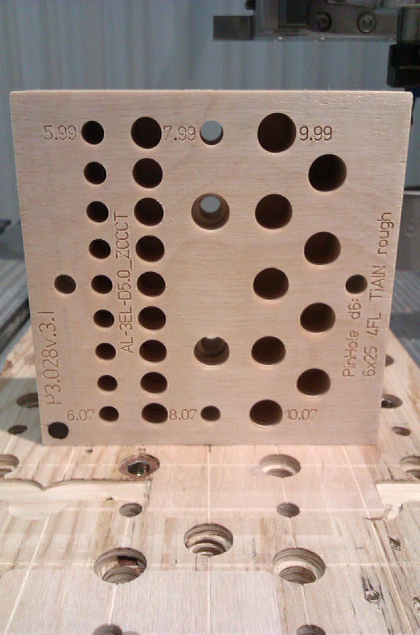

Так и есть. И еще приходится учитывать тип фрезы:
IMAG0120.jpg (3405 просмотров) <a class='original' href='./download/file.php?id=141534&sid=b7152f0bcbf078fd6c3b9bd77f490242&mode=view' target=_blank>Загрузить оригинал (248.05 КБ)</a>

Вырезал пробную деталь при следующих значениях mm/pulse:
X = 0.001564
Y = 0.001562
(для чистоты эксперимента с шестью знаками после запятой)
Первым идет размер в модели, затем в скобках - фактический, последнее число - дельта.
Фрезы: 1. GM-2EX-D3.0_KMG303_AlTiN_ZCC.CT - наружный контур и крестообразный паз. 2. GM-4W-D6.0_KMG405_TiAIN_ZCC.CT - L-образный паз и штифт-отверстия.
Подача (Feedrate)- 2200мм/мин; заглубление (stepdown) - 2мм
T5P3.007.JPG (3365 просмотров) <a class='original' href='./download/file.php?id=141557&sid=b7152f0bcbf078fd6c3b9bd77f490242&mode=view' target=_blank>Загрузить оригинал (179.12 КБ)</a>
IMAG0366.jpg (3365 просмотров) <a class='original' href='./download/file.php?id=141558&sid=b7152f0bcbf078fd6c3b9bd77f490242&mode=view' target=_blank>Загрузить оригинал (213.89 КБ)</a>
IMAG0367.jpg (3365 просмотров) <a class='original' href='./download/file.php?id=141559&sid=b7152f0bcbf078fd6c3b9bd77f490242&mode=view' target=_blank>Загрузить оригинал (185.46 КБ)</a>
В нулевую точку шпиндель приезжает с прежней повторяемостью после корректировки координат нулевой точки в связи с изменением значений mm/pulse.
