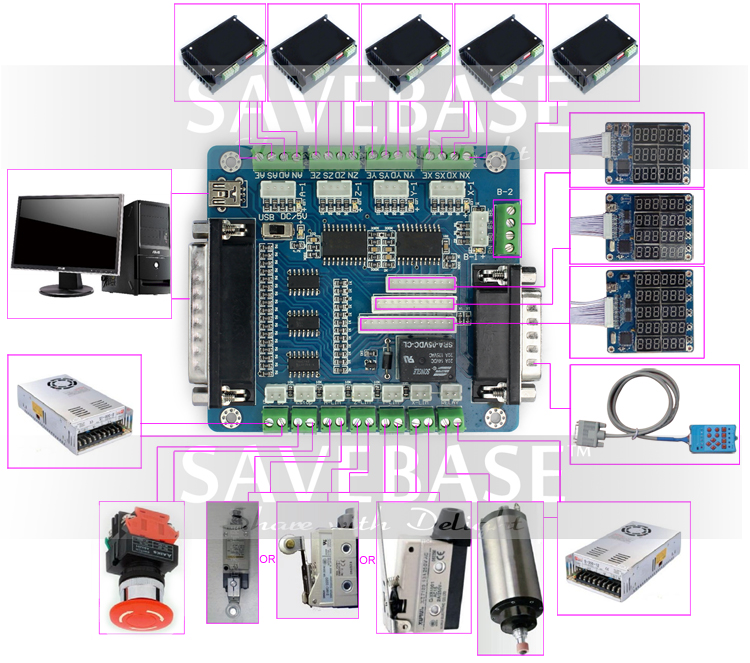

А концевик-то как поставить ?
Может в место этих?
AD2.jpg (6483 просмотра) <a class='original' href='./download/file.php?id=9378&sid=6fe05f91cfea9bafe63779b5c3788d5f&mode=view' target=_blank>Загрузить оригинал (392.94 КБ)</a>
И как и что сдесь включить?
21.jpg (6483 просмотра) <a class='original' href='./download/file.php?id=9375&sid=6fe05f91cfea9bafe63779b5c3788d5f&mode=view' target=_blank>Загрузить оригинал (428.69 КБ)</a>
22.jpg (6483 просмотра) <a class='original' href='./download/file.php?id=9376&sid=6fe05f91cfea9bafe63779b5c3788d5f&mode=view' target=_blank>Загрузить оригинал (385.71 КБ)</a>
15.jpg (6483 просмотра) <a class='original' href='./download/file.php?id=9377&sid=6fe05f91cfea9bafe63779b5c3788d5f&mode=view' target=_blank>Загрузить оригинал (375.83 КБ)</a>
Сообщения: 34042
Re: Про сервы Yaskawa
на последней фотке где подчеркнул 2ку там указывают шаг винта у тебя он скорее всего 5мм
ну а концевики нужно к плате подключать до этого тебе еще рано

Да мне-бы проверить концевик ,подходит он или нет ,чтобы до празников успеть заказать их ,их-же много надо по 2 на ось наверно.
А станок надеюсь завтра соберу ,мне ведь муфты уже второй месяц едут )) вроде как завтра должны прибыть в место вручения :)
Сообщения: 22776
По два на ось - это аварийные концевики. Подойдут любые кнопки! (Лучше если они будут на размыкание).
В принципе, на серве наверняка есть индексный пин энкодера, тогда вполне возможно, что те же кнопки подойдут и для обнуления осей, главное, чтобы разброс срабатывания был не больше полного оборота двигателя, а это практически всегда будет так.
Сообщения: 34042
Сергей= писал(а):Да мне-бы проверить концевик ,подходит он или нет ,чтобы до празников успеть заказать их ,их-же много надо по 2 на ось наверно.
Концевики нужно подбирать таким образом чтобы когда сигнальный провод отрывается он срабатывал.
Подключается так:
на твоей плате есть 2 вывода +-5в мы туды пробовали подкючать светодиод. На твоем датчике есть надписи типо BLK+ это означает Black(черный) + ЭТО ПРИМЕР ТАК ЧТО ЧИТАЙ что там написано. Вот + датчика прикручиваешь на +5в платы, а - на -5в или на вывод LIM. Подаешь питание на плату и подносишь железку к датчиику. Если на нем есть светодиод она будет загораться, значит правильно подключил.
У тебя останется один провод это сигнальный датчика вот его и прикручиваешь к А-LIM или Z-LIM прикручиваешь этот провод на нужную тебе ось и прописываешь это в настройках. картинки как настраивать Мач смотришь в PDF что ты САМ выложил

Вот три концевика которые у меня есть.
2012-11-15 01.56.02.jpg (6467 просмотров) <a class='original' href='./download/file.php?id=9383&sid=6fe05f91cfea9bafe63779b5c3788d5f&mode=view' target=_blank>Загрузить оригинал (1.23 МБ)</a>
А вот как подключал ,но ничего не загорелось,незнаю как проверить может в цепь диод воткнуть?
Без имени-100.jpg (6467 просмотров) <a class='original' href='./download/file.php?id=9384&sid=6fe05f91cfea9bafe63779b5c3788d5f&mode=view' target=_blank>Загрузить оригинал (2.74 МБ)</a>
А вот на дачик с зелёным красным и белым проводками ,у меня схемы нет.

Nick писал(а):По два на ось - это аварийные концевики. Подойдут любые кнопки! (Лучше если они будут на размыкание).
А как этот разброс срабатывания вычислить?
Сообщения: 22776
Индуктивным датчикам нужно питание, т.е. на два провода подается gnd и +5V, а на третьем смотрится сигнал.
Судя по надписи Normaly open - он нормально разомкнутый, т.е. обычно на нем 0, а при срабатывании становится 1. Это не очень хорошо, т.к. если оторвется провод, то со станком произойдет серьезная авария. А вот если он будет нормально замкнутый, то при обрыве любого провода датчик будет срабатывать и станок будет штатно вставать на Авост.
Но я бы на твоем месте использовал тот, который у тебя с колесиком. Здесь лучше всего использовать механические датчики.
Разброс, это то на каком интервале будет срабатывать кнопка, т.е. иногдаона может сработать на Х=0.1, а иногда на Х=0.12. Обычно это доли мм. Если бы не было энкодера с индексным пином, такой разброс означал бы неточность определения 0. Т.е. иногда станок выставляет 0 в Х=0.1, иногда в X=0.12 или 0.25 и больше. Часто это критично. Но т.к. есть индексный пин, то сначала ищется приблизительный 0, а потом ищется ближайший индексный пин. Тогда точность определения 0 будет равна размеру 1 тика энкодера.
