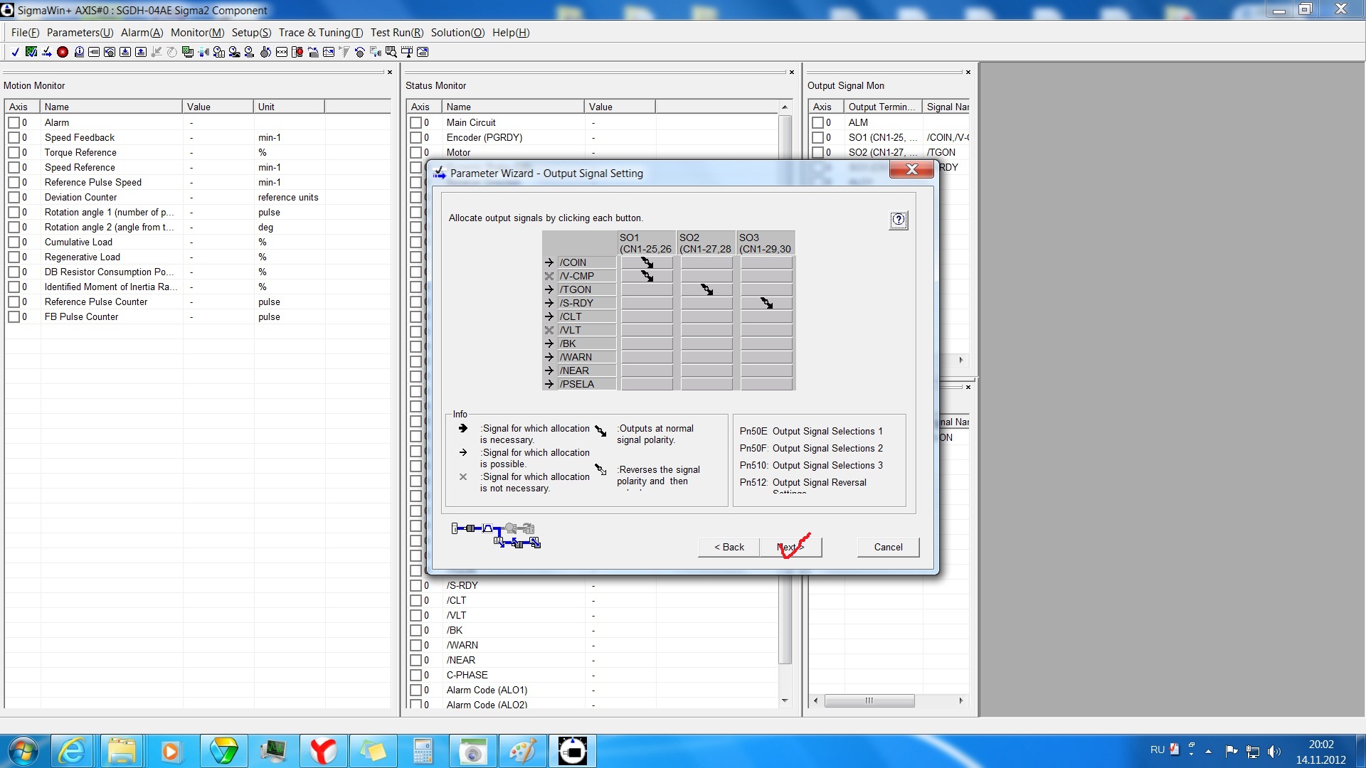

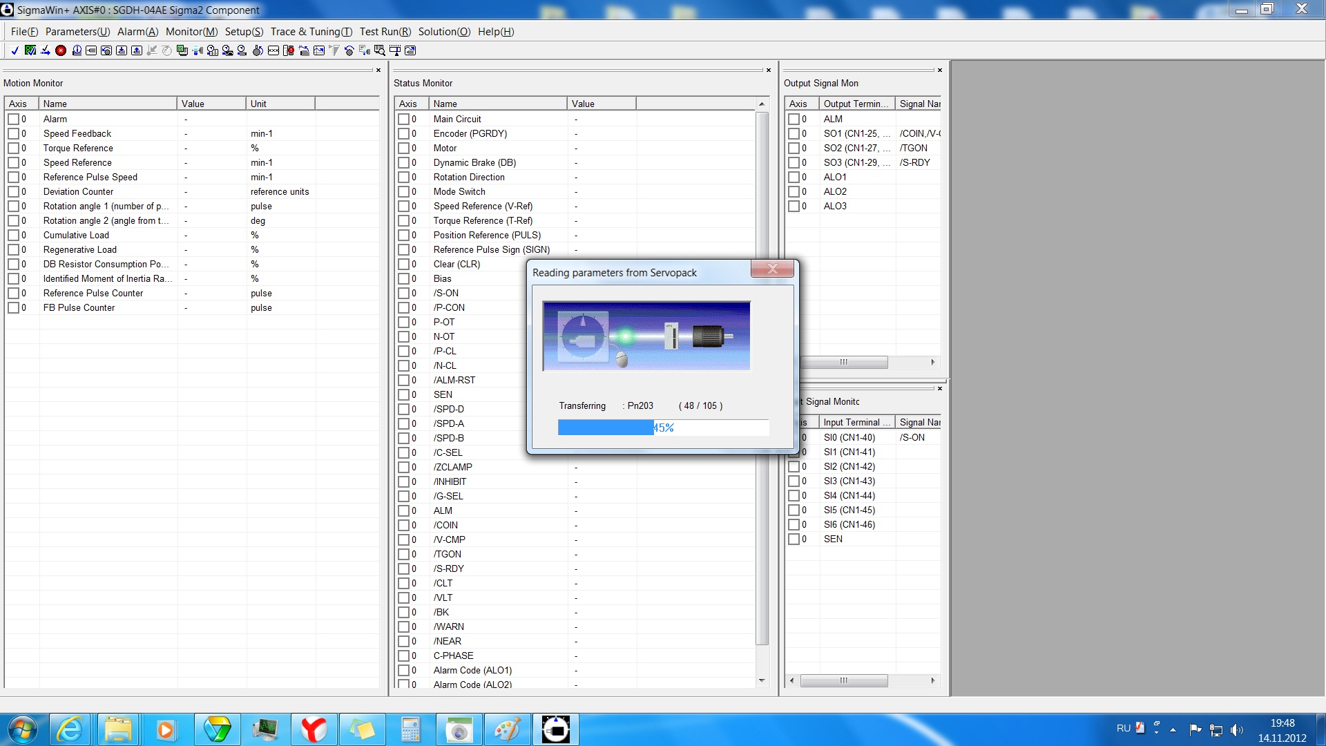

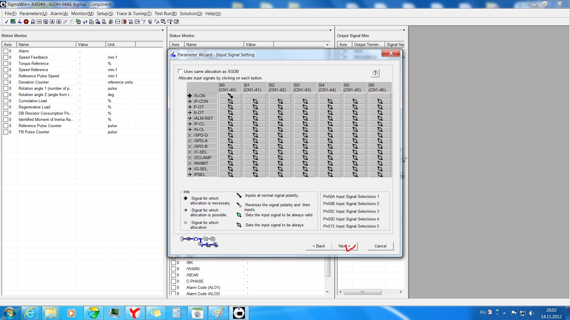

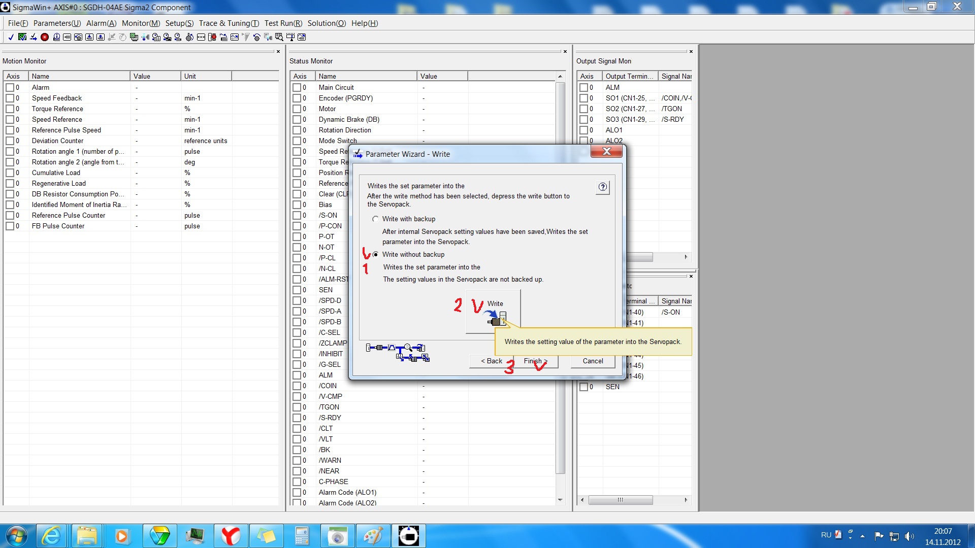

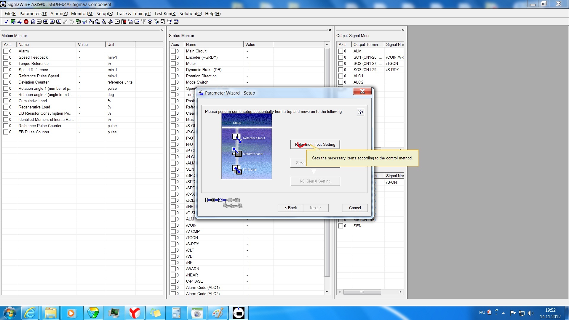

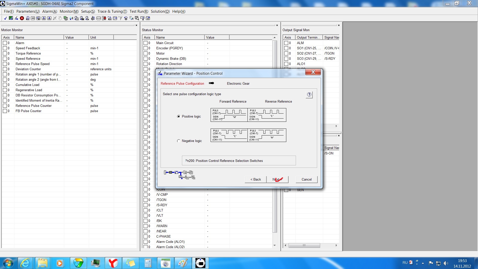

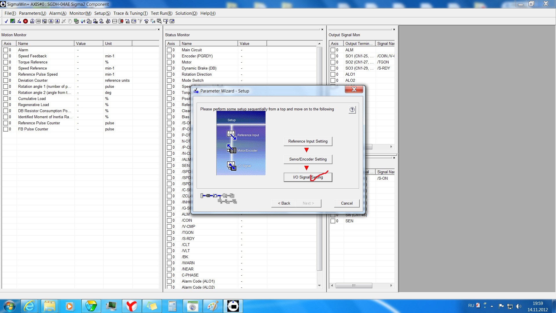

Сергей= писал(а):Я подключил к компу и включил сигма вин.
скринтош сигмавин выкладывай
Вот я запустил ,Она работает!!!! :rail: :cheesy:
http://www.youtube.com/watch?v=Usjp7FJbq9U
А как теперь правильно настроить?
Вот скриштоны:
1.jpg (6484 просмотра) <a class='original' href='./download/file.php?id=9349&sid=53e638a38bc4252ba3fe0d703de84719&mode=view' target=_blank>Загрузить оригинал (242.42 КБ)</a>
2.jpg (6484 просмотра) <a class='original' href='./download/file.php?id=9350&sid=53e638a38bc4252ba3fe0d703de84719&mode=view' target=_blank>Загрузить оригинал (199.99 КБ)</a>
3.jpg (6484 просмотра) <a class='original' href='./download/file.php?id=9351&sid=53e638a38bc4252ba3fe0d703de84719&mode=view' target=_blank>Загрузить оригинал (188.6 КБ)</a>
4.jpg (6484 просмотра) <a class='original' href='./download/file.php?id=9352&sid=53e638a38bc4252ba3fe0d703de84719&mode=view' target=_blank>Загрузить оригинал (244.38 КБ)</a>

А концевик-то как поставить ?
Может в место этих?
AD2.jpg (6481 просмотр) <a class='original' href='./download/file.php?id=9378&sid=53e638a38bc4252ba3fe0d703de84719&mode=view' target=_blank>Загрузить оригинал (392.94 КБ)</a>

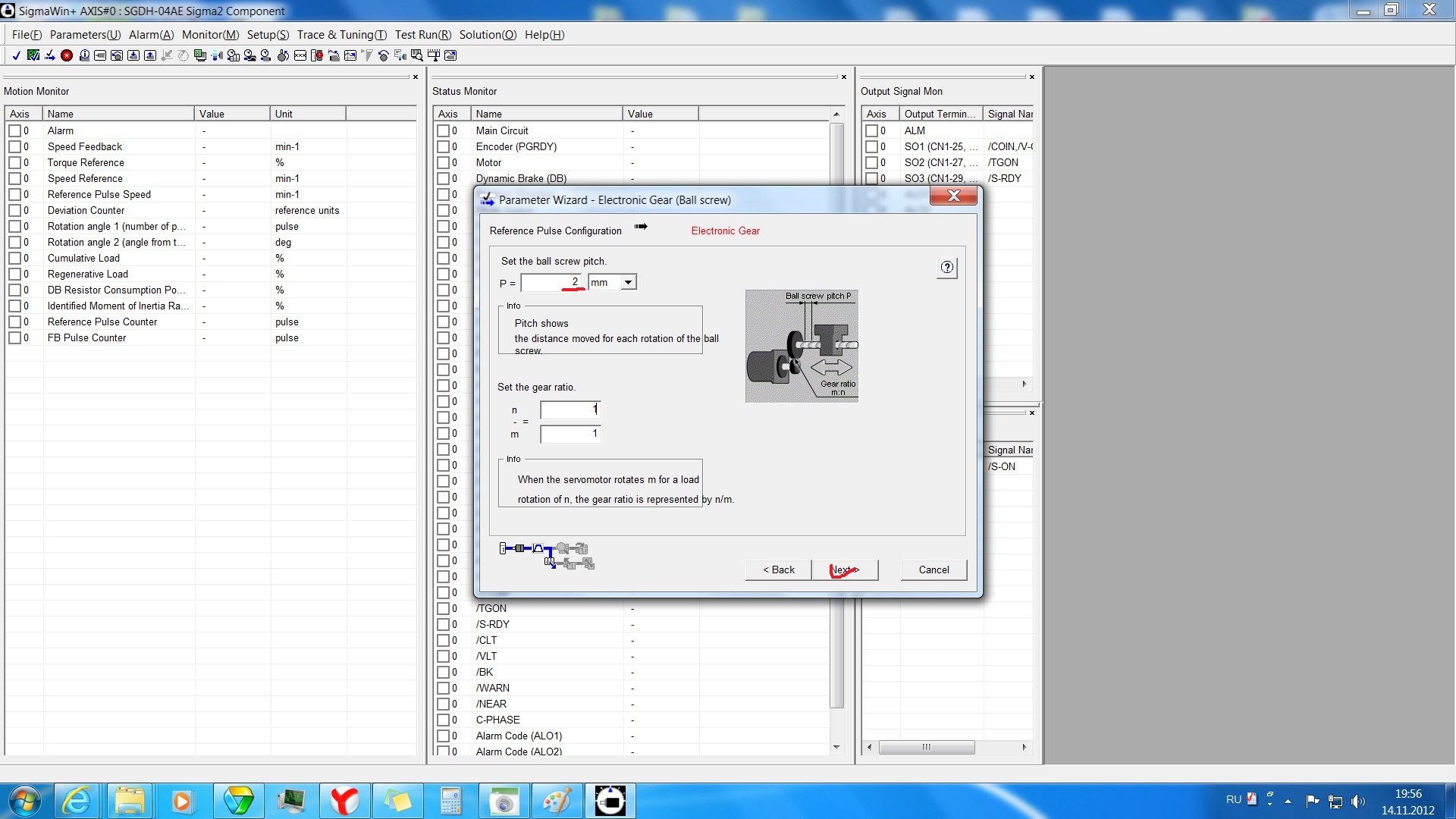

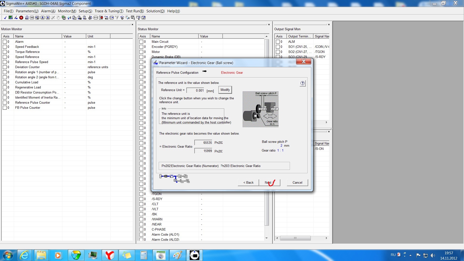

И как и что сдесь включить?
21.jpg (6481 просмотр) <a class='original' href='./download/file.php?id=9375&sid=53e638a38bc4252ba3fe0d703de84719&mode=view' target=_blank>Загрузить оригинал (428.69 КБ)</a>
22.jpg (6481 просмотр) <a class='original' href='./download/file.php?id=9376&sid=53e638a38bc4252ba3fe0d703de84719&mode=view' target=_blank>Загрузить оригинал (385.71 КБ)</a>
15.jpg (6481 просмотр) <a class='original' href='./download/file.php?id=9377&sid=53e638a38bc4252ba3fe0d703de84719&mode=view' target=_blank>Загрузить оригинал (375.83 КБ)</a>
Сообщения: 34042
Re: Про сервы Yaskawa
на последней фотке где подчеркнул 2ку там указывают шаг винта у тебя он скорее всего 5мм
ну а концевики нужно к плате подключать до этого тебе еще рано

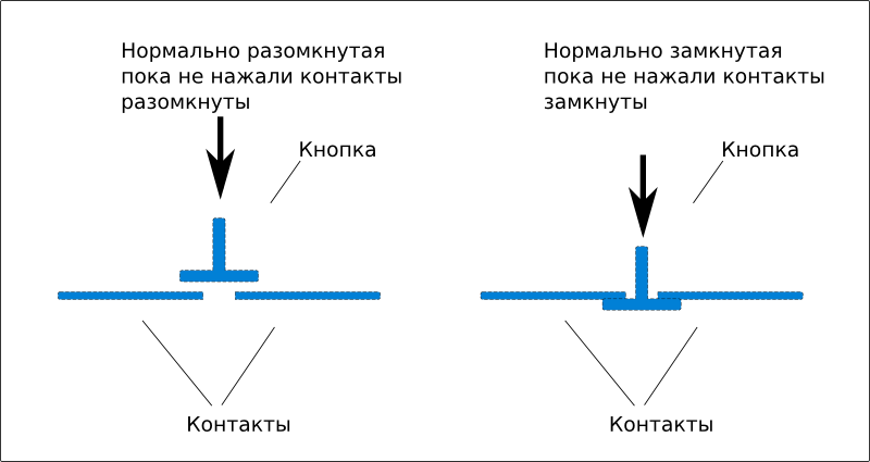

На лимиты лучше механика с нормально замкнутым контактом, это хорошая гарантия от разных траблов
Механический подключается просто, на один вывод цепляешь плюс или минус , а второй пускаешь на нужный вход
Кнопки бывают замкнутые, разомкнутые , замкнутые и разомкнутые в одном корпусе
Как написал Ник, кнопка на фотке с колесом для лимита супер вариант
Тока ставь эту кнопку так, что бы при переездах не было в нее упора

Сергей= писал(а):Спасибо, я вот только не могу ни чего найти на счёт нормально замкнутый или разомкнутый. Вот что мне попалось :Различают транзисторы типов PNP и NPN, PNP транзисторы открываются напряжением отрицательной полярности, NPN - положительной. В NPN транзисторах основные носители заряда - электроны, а в PNP - дырки, которые менее мобильны, соответственно NPN транзисторы быстрее переключаются.
Это не то или не совсем то. С кнопками все проще. Их тип указывается в названии или маркировке. А по принципу работают так:
rect4261.png (6450 просмотров) <a class='original' href='./download/file.php?id=9390&sid=53e638a38bc4252ba3fe0d703de84719&mode=view' target=_blank>Загрузить оригинал (41.53 КБ)</a>

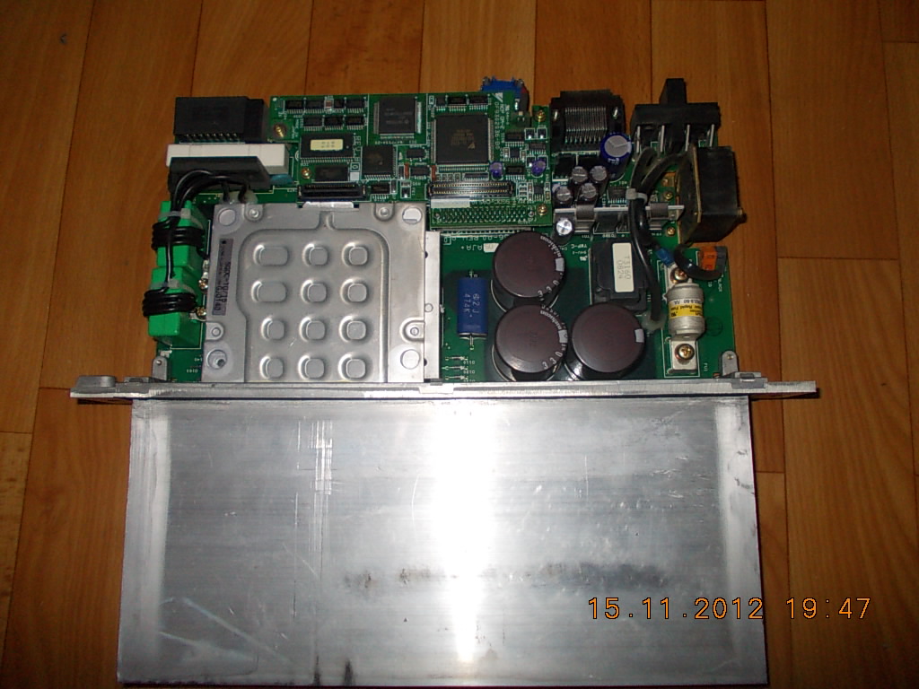

Купил себе комплект на 3 оси с моторами
1. Conventer VS-656 MR5 (нечто вроде БП)
2. Сервы Yaskawa Servo SGDC-05AJA
3. Моторы 450ватт 1500 об/мин
DSCN0980.jpg (6440 просмотров) <a class='original' href='./download/file.php?id=9405&sid=53e638a38bc4252ba3fe0d703de84719&mode=view' target=_blank>Загрузить оригинал (245.75 КБ)</a>
Первый блок это конвентер он один питает все подключенные блоки, тонкие это сервоприводы. Сервы работают в какой то сети
ЧПУ.JPG (6440 просмотров) <a class='original' href='./download/file.php?id=9406&sid=53e638a38bc4252ba3fe0d703de84719&mode=view' target=_blank>Загрузить оригинал (46.02 КБ)</a>
Мануалы по ним очень скудные.
К этим приводам идут(ползут) платы
20121103_112732_800x600.jpg (6440 просмотров) <a class='original' href='./download/file.php?id=9407&sid=53e638a38bc4252ba3fe0d703de84719&mode=view' target=_blank>Загрузить оригинал (102.14 КБ)</a>
20121103_112639_800x600.jpg (6440 просмотров) <a class='original' href='./download/file.php?id=9408&sid=53e638a38bc4252ba3fe0d703de84719&mode=view' target=_blank>Загрузить оригинал (55.7 КБ)</a>
Фото сервоприводов в разобранном виде:
DSCN0982.jpg (6440 просмотров) <a class='original' href='./download/file.php?id=9411&sid=53e638a38bc4252ba3fe0d703de84719&mode=view' target=_blank>Загрузить оригинал (259.96 КБ)</a>
DSCN0981.jpg (6440 просмотров) <a class='original' href='./download/file.php?id=9410&sid=53e638a38bc4252ba3fe0d703de84719&mode=view' target=_blank>Загрузить оригинал (233.88 КБ)</a>
DSCN0983.jpg (6440 просмотров) <a class='original' href='./download/file.php?id=9409&sid=53e638a38bc4252ba3fe0d703de84719&mode=view' target=_blank>Загрузить оригинал (217.66 КБ)</a>
используется какое то хитрое охлаждение (возможно жидкостное ). Силовая часть сделана скорее всего сделана на IGBT модуле.
Вот таку штуку нужно будет запустить :)

Сообщения: 9116
aftaev писал(а): используется какое то хитрое охлаждение (возможно жидкостное )
тепловые трубки. Заполнены легкокипящей жидкостью и пористым материалом (типа фитиля). На горячем конце жидкость испаряется, отнимая тепло, пар идет к холодному концу, там конденсируется, отдавая тепло, после чего жидкость за счет капиллярных сил возвращается к горячему.
