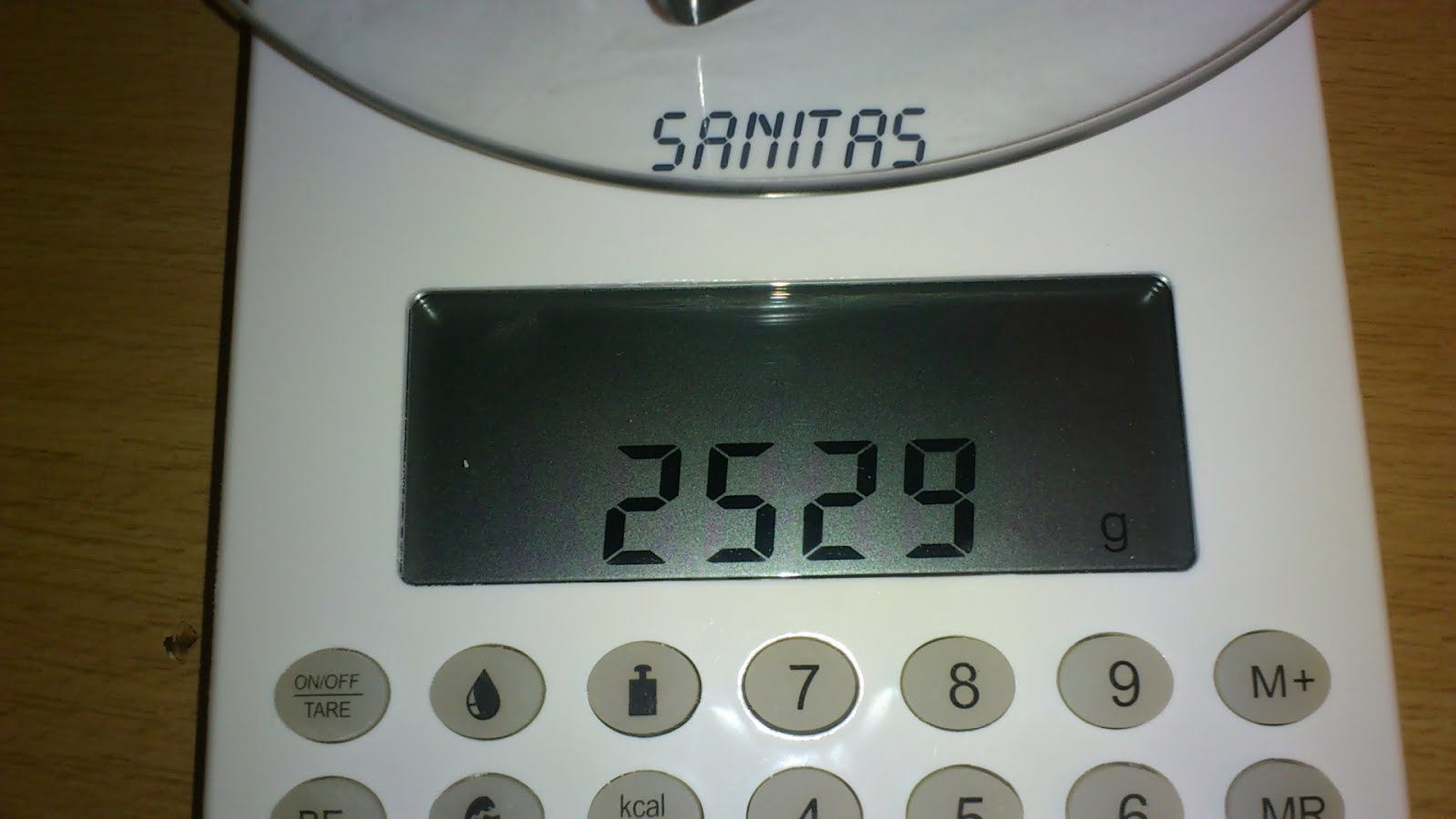

Алексс писал(а):ну доставайте, будем меряться :)
не порадовала слабая батарейка.
до этого был свинцовый аккумулятор на 4.5ah - неделю крутил все что крутилось и осталось :)
а эта всего на полтора... зато две и заряжается быстро.
у меня такой же, только от розетки. дешево, сердито, и никаких проблем с аккумуляторами ;)
Сообщения: 22776
Re: Мой китаес Bernardo KF25 Top
Алексс писал(а):до этого был свинцовый аккумулятор на 4.5ah
А по весу? Не было это похоже на стационарный шуруповерт? И сколько надо было человек, чтобы его переносить? :)
Алексс
Сообщения: 2210
Репутация: 266
Заслуга: IQ32
Откуда: Прага
Сообщение Алексс »
ну чуть чуть тяжеловат... зато мощи неограниченно!
руки устают а он все крутит
DSC_0771.jpg (2093 просмотра) <a class='original' href='./download/file.php?id=9385&mode=view' target=_blank>Загрузить оригинал (151.57 КБ)</a>
старый
DSC_0772.jpg (2093 просмотра) <a class='original' href='./download/file.php?id=9386&mode=view' target=_blank>Загрузить оригинал (92.19 КБ)</a>
новый
DSC_0773.jpg (2093 просмотра) <a class='original' href='./download/file.php?id=9387&mode=view' target=_blank>Загрузить оригинал (87.18 КБ)</a>
разница ощутима :)
