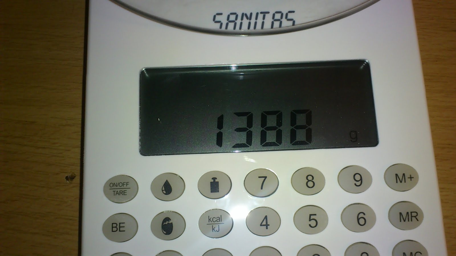

Сообщение Алексс »
ну чуть чуть тяжеловат... зато мощи неограниченно!
руки устают а он все крутит
DSC_0771.jpg (2048 просмотров) <a class='original' href='./download/file.php?id=9385&mode=view' target=_blank>Загрузить оригинал (151.57 КБ)</a>
старый
DSC_0772.jpg (2048 просмотров) <a class='original' href='./download/file.php?id=9386&mode=view' target=_blank>Загрузить оригинал (92.19 КБ)</a>
новый
DSC_0773.jpg (2048 просмотров) <a class='original' href='./download/file.php?id=9387&mode=view' target=_blank>Загрузить оригинал (87.18 КБ)</a>
разница ощутима :)
