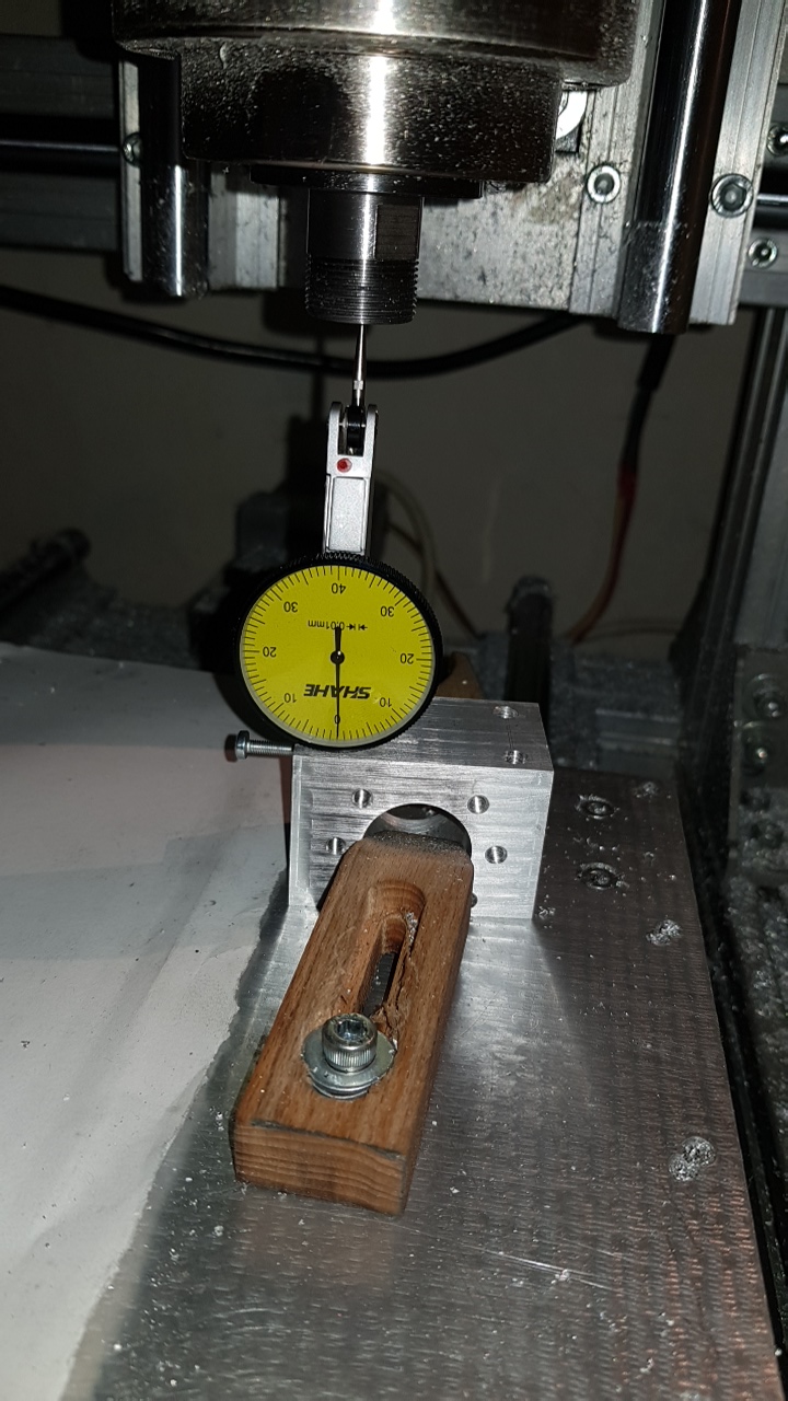

Чего-то захотелось прекрасного, пока стол мне пылят...
В общем поставил индикатор в опору и давай всякое измерять. Интересно же, блин!
Намерил биение внутри конуса шпинделя - 0,003-0,004 где-то (индикатор соточный).
Поставил обломок фрезы 6мм, цангу... биеные на вылете из шпинделя 0.02-0.03мм :hehehe:
Идем дальше - погнул портал во всех напрявлениях - ну гнется есс-но соток на 8.
И нашел странное - у меня дрыгостол же... если давить вдоль оси ШВП - выдавливаю десятку :wtf: При этом ШВП шагает без люфтов по сотке - 10 шагов туда-10 сюда, все видно с первого шага...
Какого черта спрашивается? Опоры? Есть какой-то метод их проверки не разбирая все я вся?

Сообщения: 13713
Re: Нужна помощь по проекту фрезера по дереву.
Закрепи стойку индикатора рядом с опорой а щуп упри в торец швп. Потом упри щуп в корпус опоры чтобы проверить насколько гнется крепление опоры. Далее вычитаем второй замер из первого и получаем величину прожима подшипников опоры.
ScrewDriver
Сообщения: 1942
Репутация: 498
Настоящее имя: Василий
Сообщение ScrewDriver »
frezeryga писал(а):получаем величину прожима подшипников опоры.
наверное все же не только прожима подшипников, но и прожима гайки швп плюс прожим самого винта....
