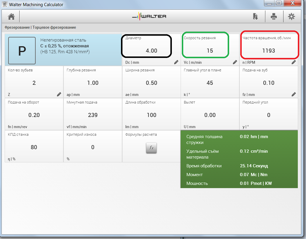

ScrewDriver писал(а):На 5к уже комфортно.
Советские фрезы это обычно Р5М6. У них маленькая скорость резания Vc. Они себя не комфортно чувствуют при Vc больше 15. А современные материалы по стали нормально себя чувствуют при Vc=150
Vc это скорость резания, с какой скоростью сдирается материал зубом фрезы. При больших значениях Vc фрезы просто горят.
Если брать советские фрезы с таким шпинделем, думаю смысла больше 4мм нет ;)

В общем взял 6-ку из Р18 трухзубую. Поставить ей 5к оборотов, подачу 200мм/мин.
И как давай драть, пока заготовка не отвалилась от малярного скотча =)))
Микроскопия кромок показала что скорость резания велика на кончике фрезы - его, этот кончик отпускает и он начинает стачиваться.
Характерная такая подточка и следы побежалости вокруг уголка РК. Собственно о чем и писал, Сэр aftaev. :good:
А еще при этом (могу ошибаться в выводах - поправьте если что) металл не строгает, а.... сминает в спиральку.

ScrewDriver писал(а):В общем взял 6-ку из Р18 трухзубую. Поставить ей 5к оборотов,
Это слишком даже для Р18 . Это 265 метров. метров 120 её предел. вообще 50-60

Dmaster писал(а): Это слишком даже для Р18 . Это 265 метров. метров 120 её предел. вообще 50-60
Дак вроде бы 90-100 получается.
Я может чего не так вбиваю?
2018-06-03_16-21-50.png (3418 просмотров) <a class='original' href='./download/file.php?id=140410&mode=view' target=_blank>Загрузить оригинал (90.32 КБ)</a>
Наверное есть какой-то документ со всеми этими скоростями резки времен СССР?
П.С. потихоньку начинает доходить что такое скорость резания и откуда у нее растут ноги :hehehe:
UPD: Вот чего нашел.
Различают стали обычной производительности (скорость резания до 20 м/мин) (марки Р9, Р12, Р18, Р6М5, Р9К10), стали повышенной производительности (скорость резания до 70 м/мин) (марки Р6М5К5, 10Р6М5Ф3, Р10К5Ф5) и порошковые стали (скорость резания до 100 м/мин) (марки Р6М5К5-М, Р6М5К5-ОМ, 10Р6М5К5Ф3-ОМ)
