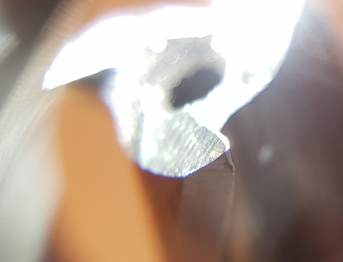

Эксперименты, эксперименты =)
В общем взял 6-ку из Р18 трухзубую. Поставить ей 5к оборотов, подачу 200мм/мин.
И как давай драть, пока заготовка не отвалилась от малярного скотча =)))
Микроскопия кромок показала что скорость резания велика на кончике фрезы - его, этот кончик отпускает и он начинает стачиваться.
Характерная такая подточка и следы побежалости вокруг уголка РК. Собственно о чем и писал, Сэр aftaev. :good:
А еще при этом (могу ошибаться в выводах - поправьте если что) металл не строгает, а.... сминает в спиральку.

Dmaster
Сообщения: 1272
Репутация: 476
Re: Нужна помощь по проекту фрезера по дереву.
Сообщение Dmaster »
ScrewDriver писал(а):В общем взял 6-ку из Р18 трухзубую. Поставить ей 5к оборотов,
Это слишком даже для Р18 . Это 265 метров. метров 120 её предел. вообще 50-60

ScrewDriver
Сообщения: 1942
Репутация: 498
Настоящее имя: Василий
Сообщение ScrewDriver »
Dmaster писал(а): Это слишком даже для Р18 . Это 265 метров. метров 120 её предел. вообще 50-60
Дак вроде бы 90-100 получается.
Я может чего не так вбиваю?
2018-06-03_16-21-50.png (3450 просмотров) <a class='original' href='./download/file.php?id=140410&mode=view' target=_blank>Загрузить оригинал (90.32 КБ)</a>
Наверное есть какой-то документ со всеми этими скоростями резки времен СССР?
П.С. потихоньку начинает доходить что такое скорость резания и откуда у нее растут ноги :hehehe:
UPD: Вот чего нашел.
Различают стали обычной производительности (скорость резания до 20 м/мин) (марки Р9, Р12, Р18, Р6М5, Р9К10), стали повышенной производительности (скорость резания до 70 м/мин) (марки Р6М5К5, 10Р6М5Ф3, Р10К5Ф5) и порошковые стали (скорость резания до 100 м/мин) (марки Р6М5К5-М, Р6М5К5-ОМ, 10Р6М5К5Ф3-ОМ)

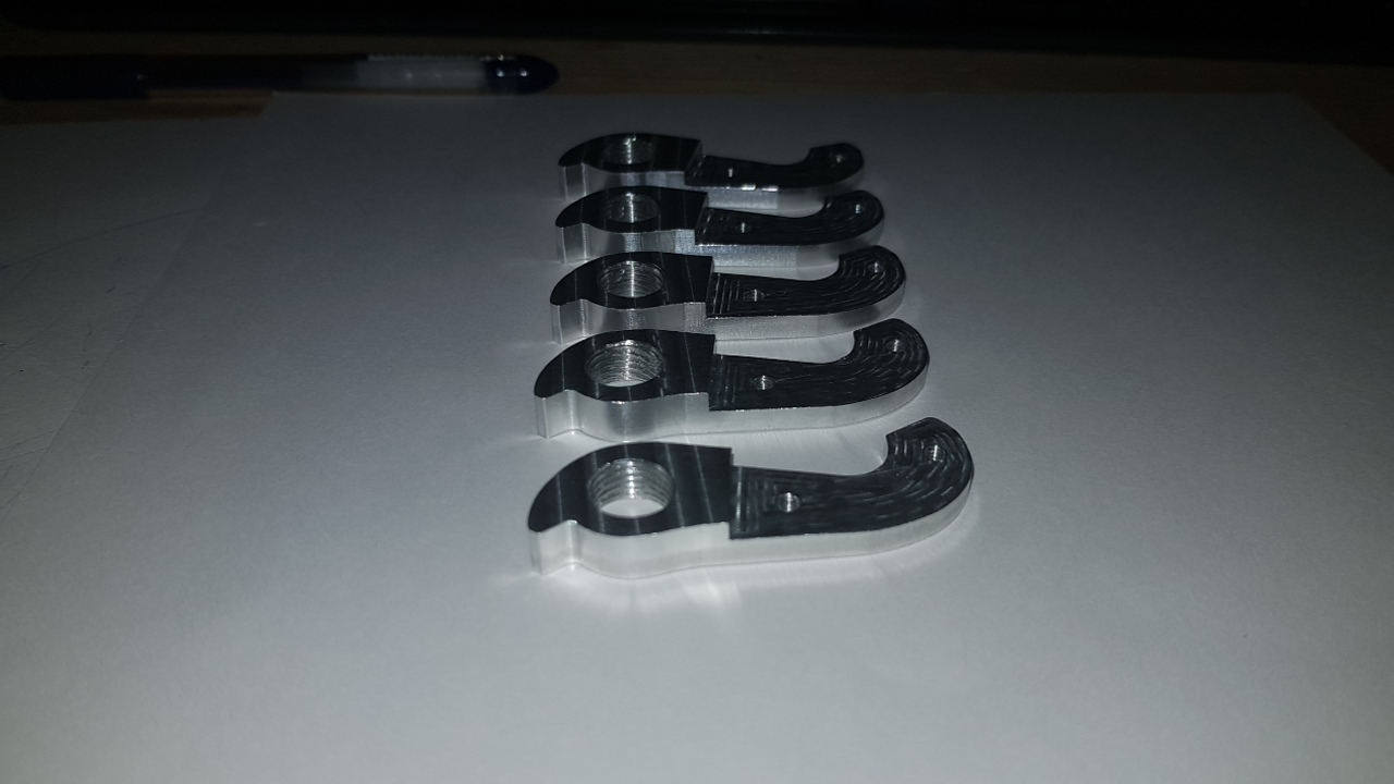

Попробовал серию, прикольно.
IMG_20180604_234143_299.jpg (3345 просмотров) <a class='original' href='./download/file.php?id=140545&mode=view' target=_blank>Загрузить оригинал (188.26 КБ)</a>
Только резьбу умумукался резать М10х1.... метчик надо другой - купил первое попавшееся - такое Г... первый номер провернуть не могу, второй спокойно режет.

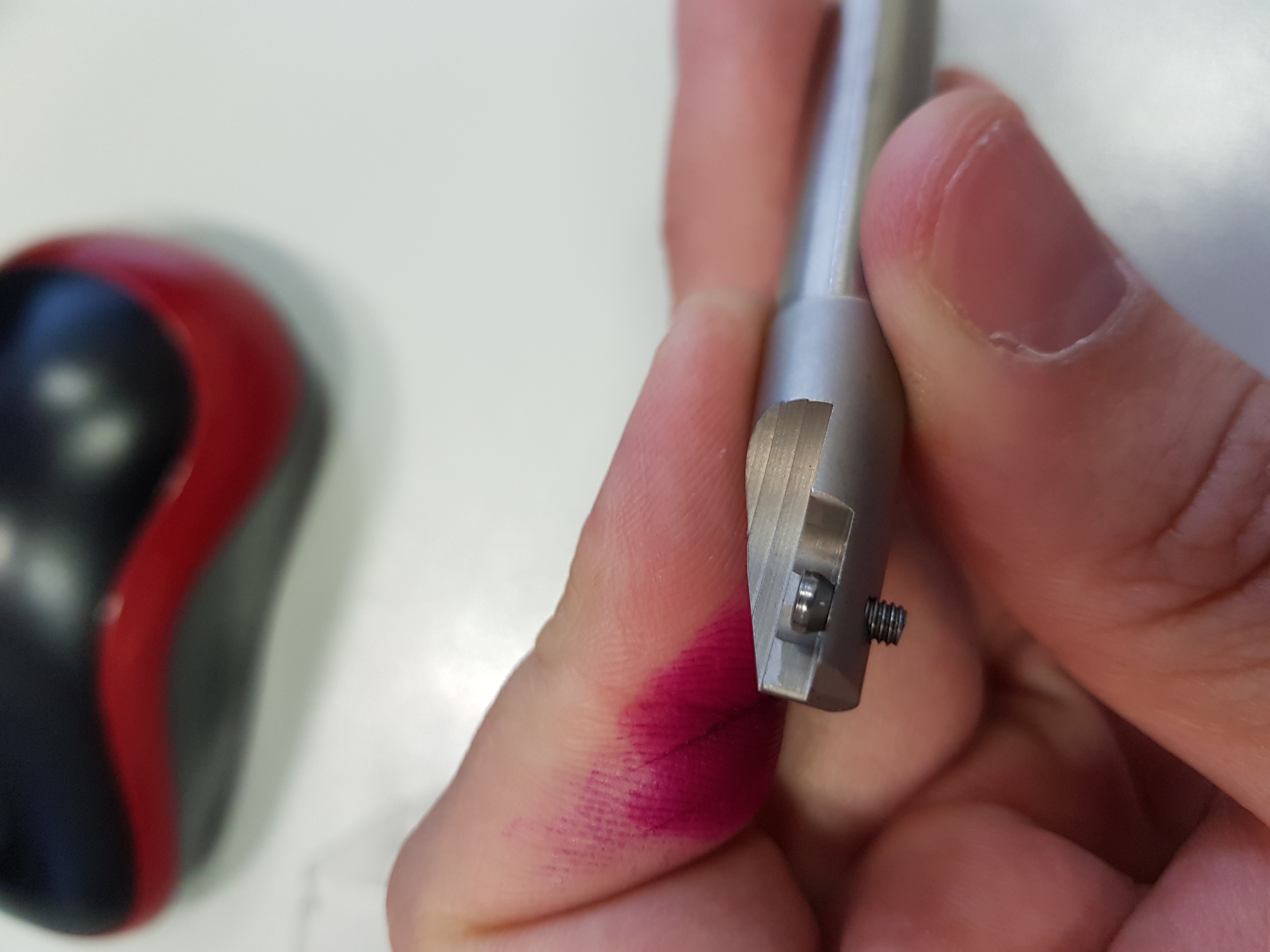

Прислали борштангу для финишных лицевых, пластины еще в пути

Торчать из державки должна минимально. Не жалей, обрезай.
Не пытайся использовать для точного продирания, в отсутствие оперативного замера диаметра. Врут они по диаметру безбожно.
