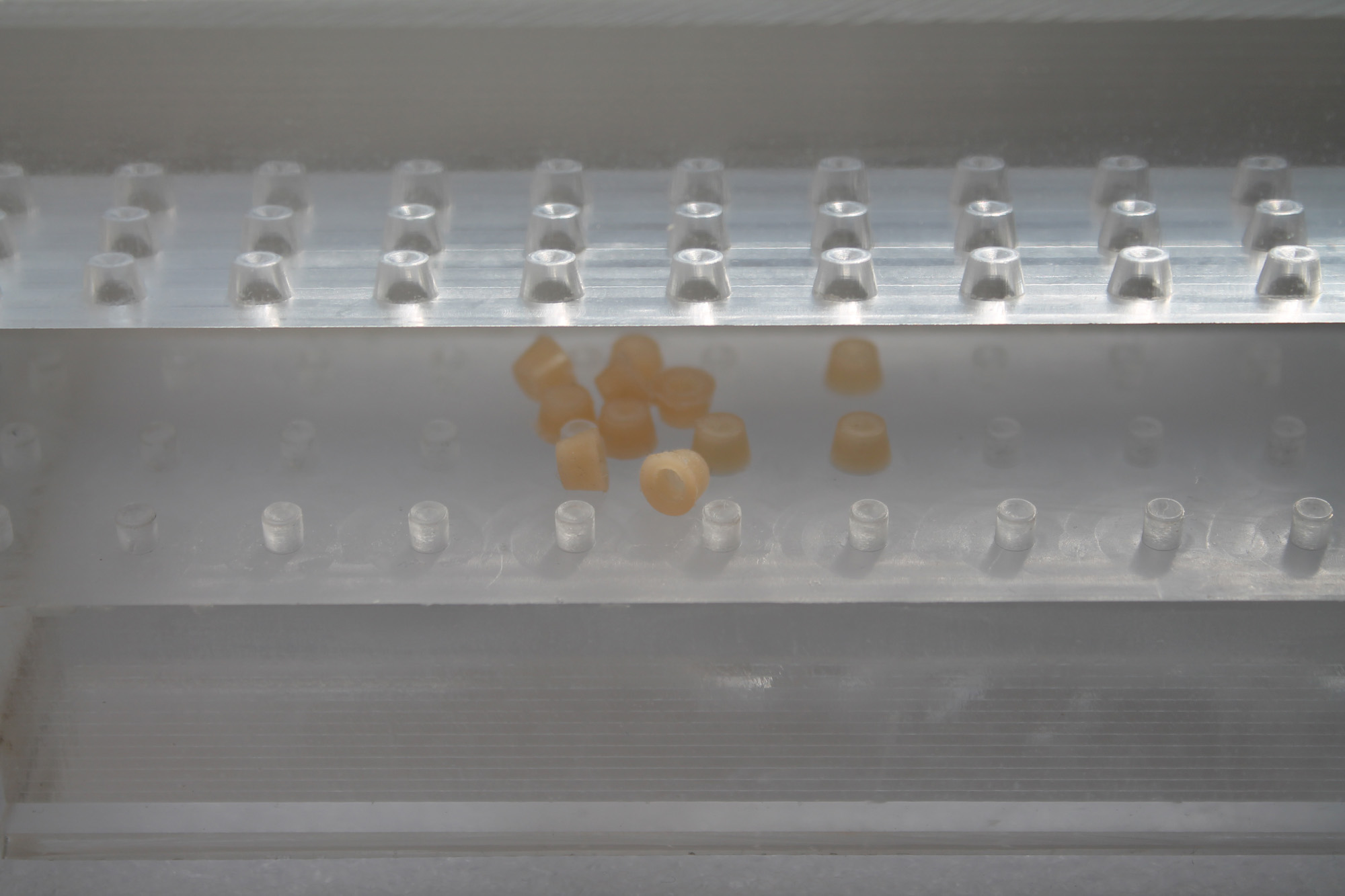

Датчик инструмента Vers TS получает обновление - защита от брызг СОЖ (эквивалент IP54).
Юстировочные отверстия теперь будут закрыты такими нипельками из полиуретановой резины
ribb_ip54.JPG (4028 просмотров) <a class='original' href='./download/file.php?id=139765&mode=view' target=_blank>Загрузить оригинал (287.63 КБ)</a>
При юстировке ключ входит как обычно, при выходе ключа резинка затягивается
https://youtu.be/mI7w_b4_Jsc
Резинки долговечные, меняются легко, без разбора датчика, просто пинцетом.

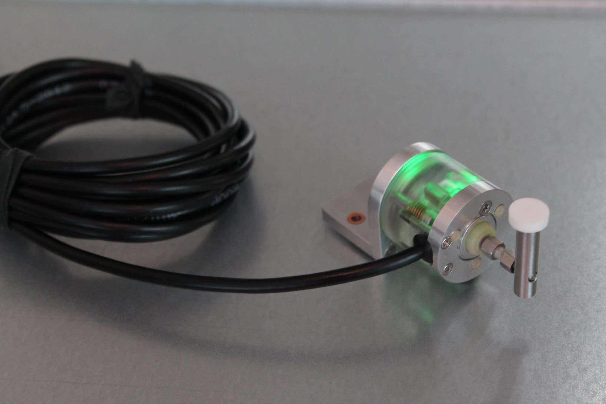

Обновленный в сборе Vers TS v1.5 - датчик длины и диаметра инструмента.
ts_v15_small.jpg (3788 просмотров) <a class='original' href='./download/file.php?id=140115&mode=view' target=_blank>Загрузить оригинал (376.19 КБ)</a>
Все отверстия закрыты резинками для защиты от брызг СОЖ.
https://youtu.be/tEnq5KxPGLk

Почему нельзя ставить датчик инструмента вертикально и соотвецтвенно площадку на прямки без колена крепить?
Сообщения: 21923
Re: Vers - Центроискатели, датчики, контактные сканеры.
frezeryga писал(а):Почему нельзя ставить датчик инструмента вертикально и соотвецтвенно площадку на прямки без колена крепить?
Датчик будет жалко, если инструмент по какой-нибудь ошибке неконтролируемо поедет в низ. А специальный хрупкий элемент не жалко - он именно для этого там и поставлен.
Сообщения: 8408
Рано или поздно такое случается, я за все время сломал 4 ломкие вставки, датчик живой :)
